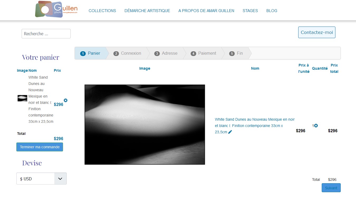

pourriez-vous me dire comment customiser la page de checkout comme la version de demo? A savoir :
- Avoir les titres cadrés à gauche et pas centrés?
- diminuer la taille de l'image pour afficher le prix et la quantité de manière plus aérée?
- voir chaque produit dans un style grisé?
- avoir le total dans un style grisé.
Pour l'instant je n'ai pas de séparation entre les différentes informations. C'est très difficile à lire?
J'ai recherché des informations sur ces customisations. Je n'ai pas trouvé comment faire.
J'espère que vous pourrez m'aider. En effet, après cette étape je vais pouvoir passer à l'importation de mes produits par des fichiers csv.
Sincèrement,
A. Guillen

Le problème c'est que votre template n'a aucun CSS pour les tableaux. Normalement, un template est sensé avoir cela par défaut...
Rajoutez le CSS du template par défaut de Joomla pour les tableaux et cela sera mieux.
Le voilà:

Bonjour Nicolas,
je vous remercie pour votre réponse rapide et parfaite.
La mise en forme fonctionne parfaitement. C'est très beau et très professionnel.
Je voulais un design simple, sobre, efficace et élégant (sans fioriture). C'est pour cette raison que j'aime votre démonstration. C'est ce qui m'a incité à acheter votre produit.
