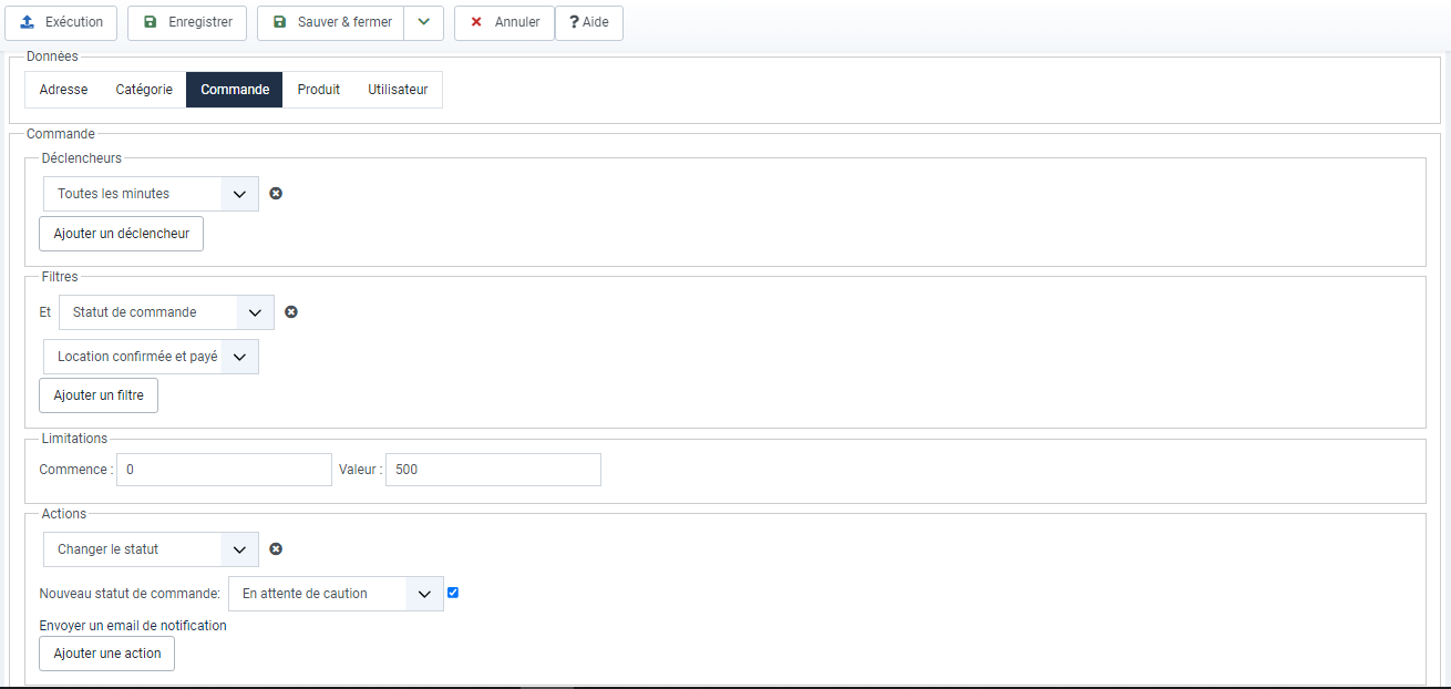

Nous voulons créer une action de masse pour que les commandes au statut "Location confirmée et payée" passe automatiquement au statut "En attente de caution" avec l'envoi du mail de notification. Donc qu'il y ait deux mails envoyés pour chaque statut "Location confirmée et payée" et "En attente de caution".
Quand nous choisissons comme déclencheur "Après qu'une commande ne soit mise à jour" et qu'on passe de "Créee" à "Location confirmée et payée", le statut est automatiquement changé en "En attente de caution" mais le mail envoyé est uniquement celui du statut "Location confirmée et payée".
Nous nous sommes dit que le délai était peut-être trop court entre l'envoi des deux mails et que cela pouvait être considéré comme un éventuel spam, et avons pensé à choisir un déclencheur temporel.

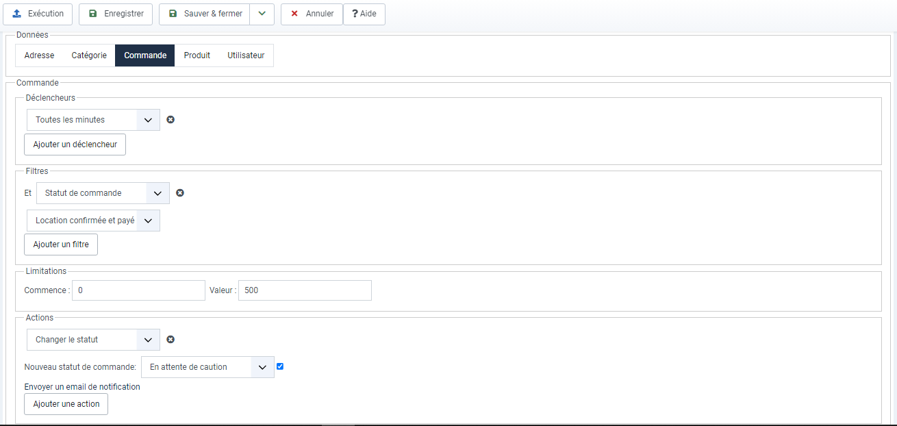

Or, quand nous choisissons comme déclencheur "Toutes les minutes" ou "toutes les heures", aucune action ne se passe. Les commandes en "Location confirmée et payée" ne changent pas de statut, sauf si nous le faisons manuellement et là le mail de notification de statut "en attente de caution" est bien envoyé.
Avons-nous bien compris le système et qu'est-ce qui manquerait ?
Merci.
  • Posts: 86052
  • Thank you received: 14180
3 years 4 months ago #350693
Je pense qu'en effet, avec le déclencheur "Après qu'une commande ne soit mise à jour", il y a un souci de temporalité dans les envois d'email.
Et je pense que c'est une bonne idée de passer par les déclencheurs "Toutes les minutes" ou "toutes les heures" pour éviter ce souci de temporalité. Si l'action de masse ne se déclenche pas automatiquement, mais qu'elle fonctionne bien lorsque vous la déclenchez manuellement, alors cela indique un problème avec la configuration de votre tâche cron:
www.hikashop.com/support/documentation/5...ashop-cron-task.html
Je vous invite à suivre les instructions de cette documentation pour configurer la tâche cron si ce n'est déjà fait et de vérifier que la tâche cron est fonctionnelle.
