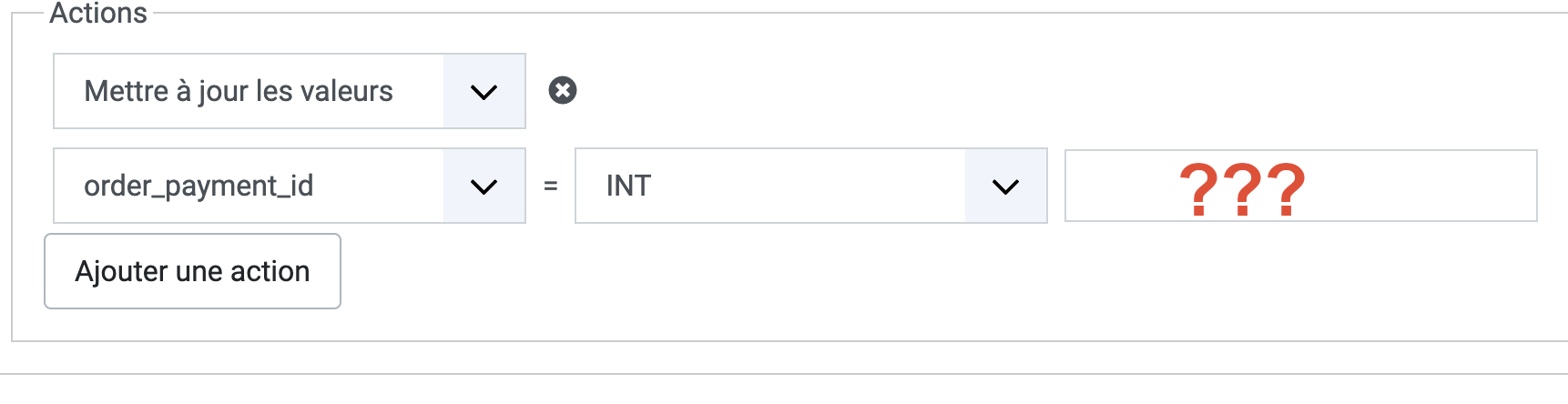

3 years 4 months ago #350754
Nous allons vous détailler plus précisément cette idée précise.
D'abord comme vous l'imaginer en réalisant un checkout complet une commande est crée ET avec cette dernière est associé UNE méthode de paiment, ici avec votre configuration la méthode de paiment sera votre méthode "custom" à partir de "collect on delivery".
Donc, comme vous le savez le paiment n'est pas possible avec cette méthode, DONC il vous faut créer une massAction qui va automatiquement changer la méthode de paiment associée à votre commande.
Du coup, Nicolas vous invitait à configuré votre MassAction à partir du déclencheur (trigger) sur "après la création d'une commande".
Voyez ma Screenshot pour plus d'élément de répponses :

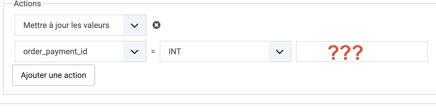

3 years 4 months ago #350769
Merci de ces précisions.
J'ai créé mon action de masse, mais un petit détail me bloque : que mettre dans la dernière case YOUR_NEW_PAIEMENT_ID ?

3 years 4 months ago #350770
Ah oui, j'oublié une subtilité, les méthode de paiement n'affiche pas leur ID, donc pour connaitre l'ID de votre méthode de paiement, reproduisez ma MassAction :
Dans la partie Actions, vous devez choisir les éléments que vous voulez afficher de vos commandes (qui ont été payé avec votre méthode de paiement classique) avec le mode Display the results (voir en tête du tableau) et qui apparaitera APRES avoir cliquer sur le bouton Process, et qui vous montera donc la order_payment_id (si vous l'avez bien séléctionnez).
ensuite, vous devez mettre l'ID correspondant à votre methode de paiment que votre client va utiliser dans un second temps pour payer.
Cordialement
