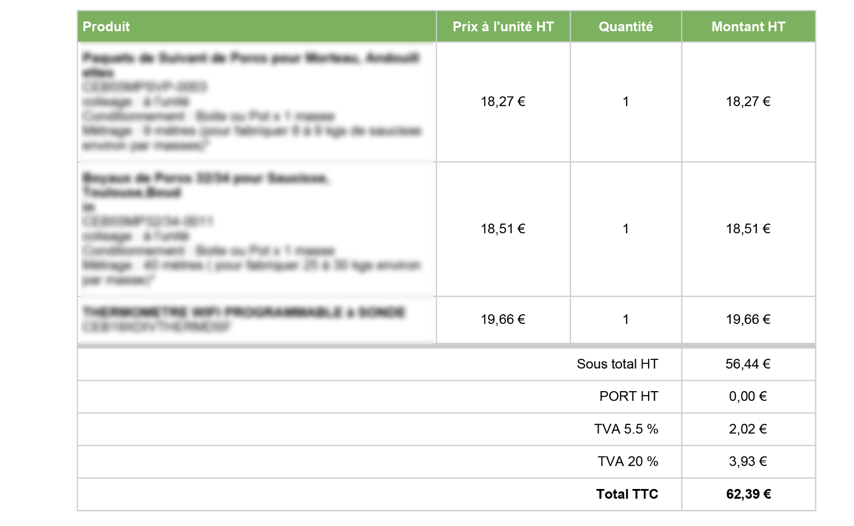

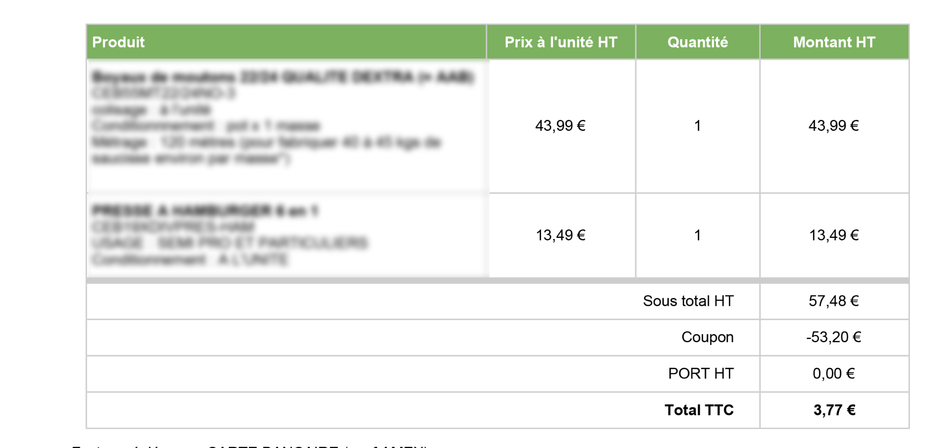

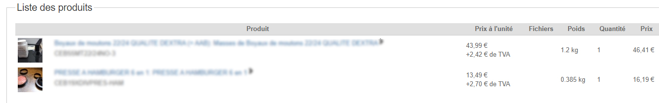

un client nous fait remonter que lorsqu'un coupon réduit le montant de la facture, les taux de tva ne sont plus affichés dans les totaux.
ci dessous une facture sans coupon et une avec
Que faire pour que les factures restent légales même avec coupon svp ?

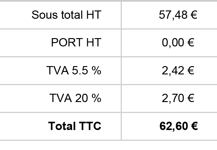

3 years 4 months ago #350863
Le montant total est correct.

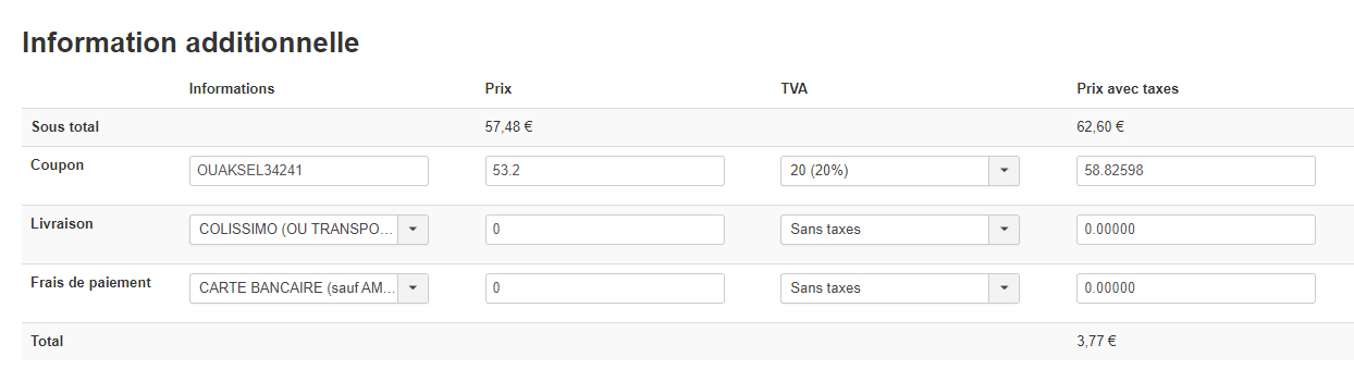

La TVA apparait bien dans le backend :
Après désactivation du plugin, la TVA apparait mais sans le détail alors qu'il y a un produit à 5.5% et un autre à 20%.

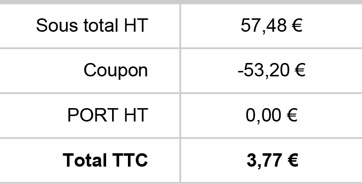

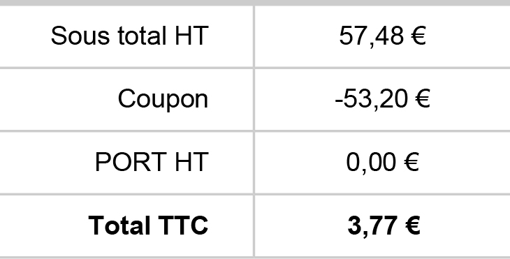

Ci dessous les totaux avec le plugin :

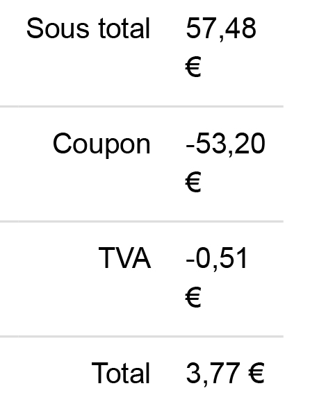

Et sans le plugin on voit que la TVA est négative ce qui expliquerait pourquoi elle ne s'affiche pas avec le plugin :

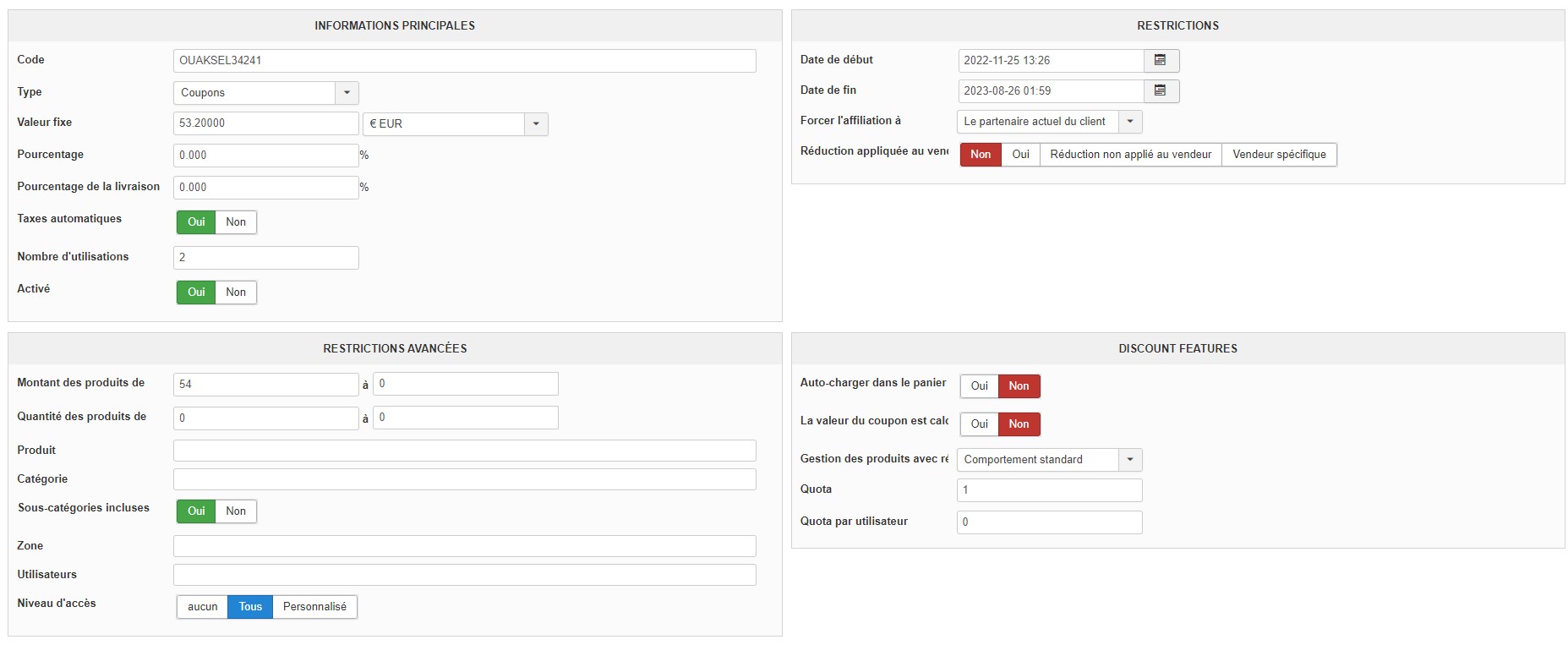

J'ai donc regardé la configuration du coupon, il est en taxes auto à montant fixe, et passe à 20% dans la commande :

Cela ressemble en effet plus à un problème de calcule de TVA de coupon.
Pourriez-vous fournir une capture d'écran des paramètres du coupon ?
Aussi, une capture de la section "taxes" de la configuration serait intéressante.

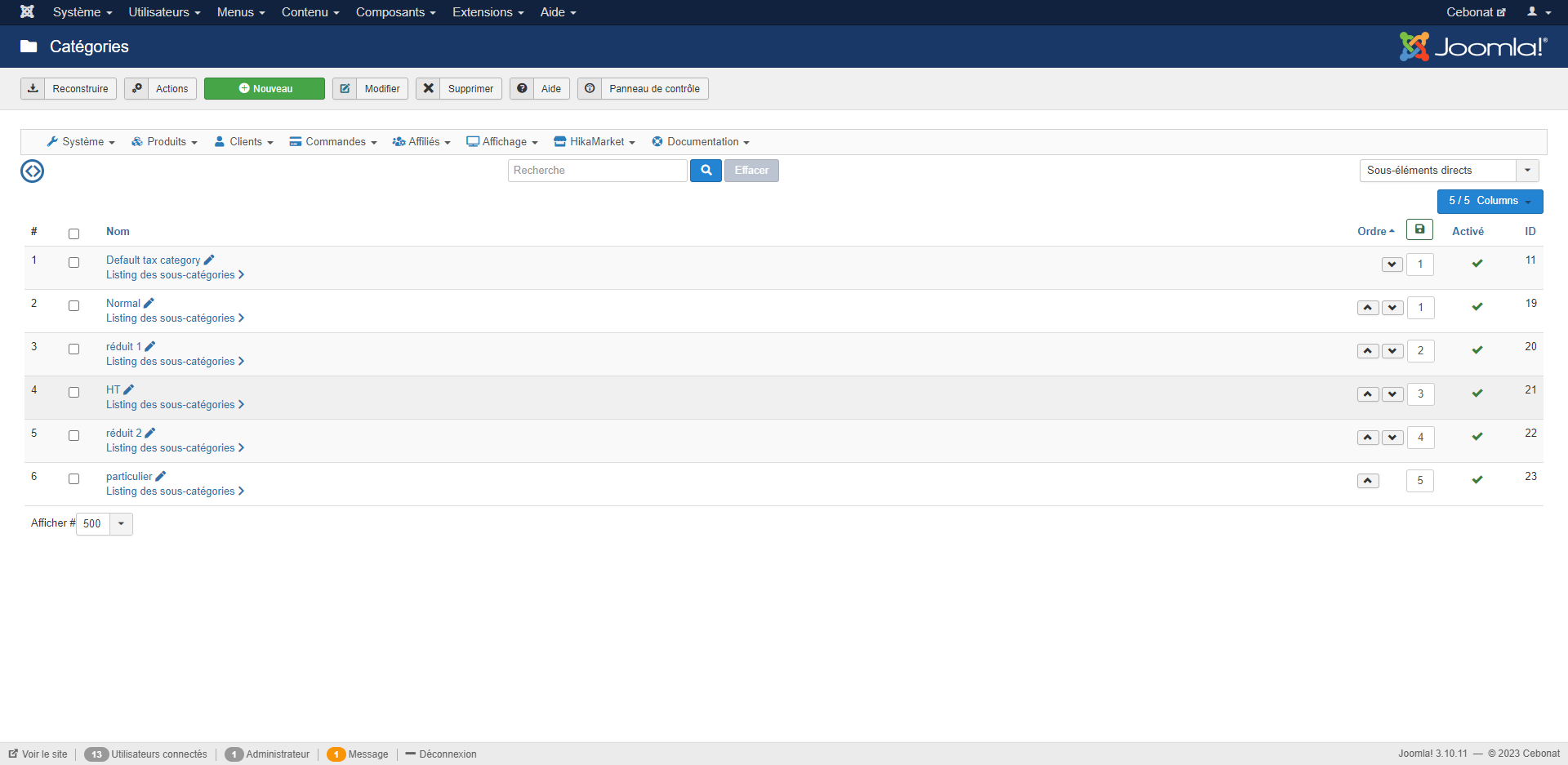

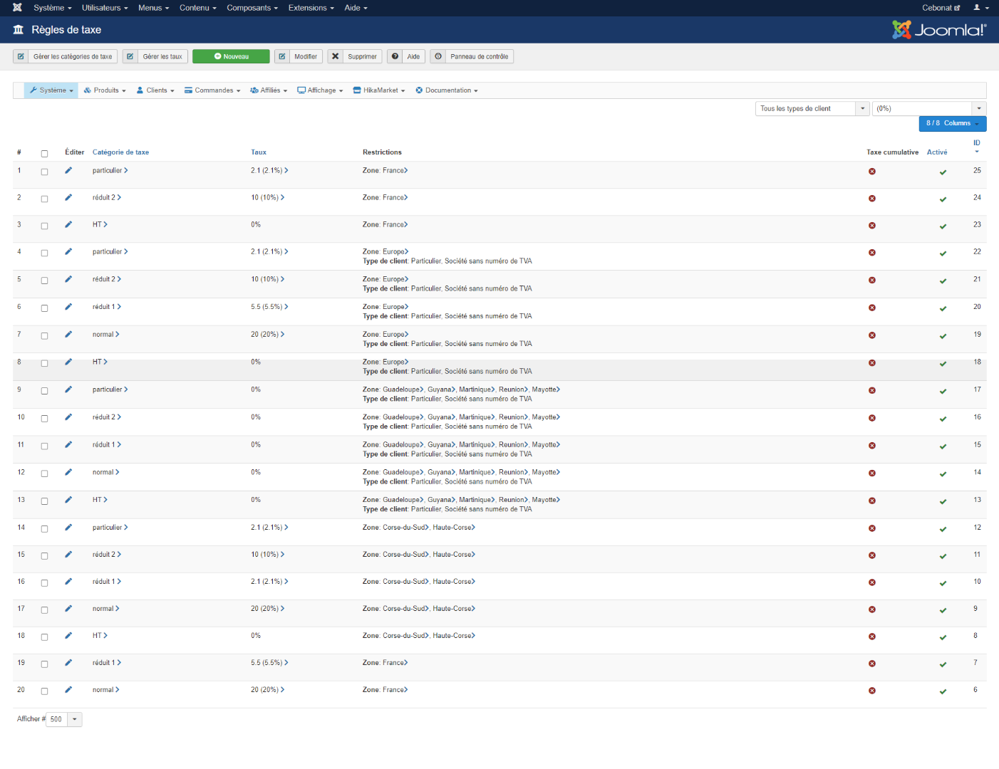

3 years 4 months ago #350880
voici les screen demandés :
