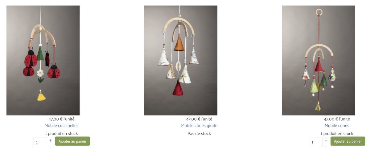

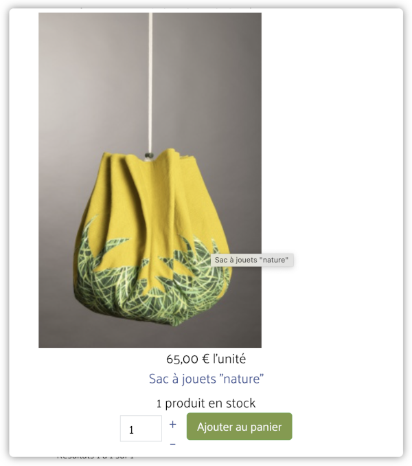

Ça risque d'être un petit peu compliqué car pour l'instant, je travaille en local...
J'ai trouvé l'option pour centrer le texte mais pas l'image et il en est de même quand j'affiche la liste des produits d'une catégorie... le texte est centré, mais pas l'image, ce qui n'est pas très esthétique (voir capture d'écran).

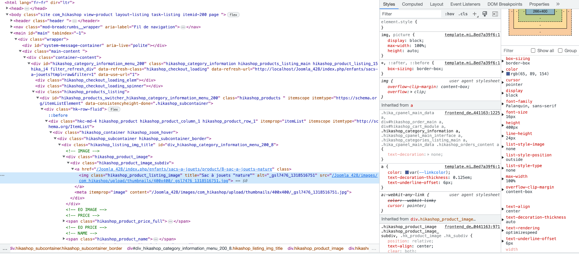

D'abord assurez vous de faire des essai avec un template par défaut et SANS aucun template, customisation ou css personnalisé.
Utilisez un template par défaut (livré avec HikaShop ProtoStar pour J3 ou Cassiopeia pour J4).
SI vos problème d'affichage sont résolu en faisant de la sorte, alors votre problème vient du template ou d'une de ces customisations.
Si le problème persiste malgré cela, alors vous allez devoir utiliser l'inspector tool de votre navigateur.
Pointez votre image, faites clique droit => Inspecter (ou inspect ou inspector tool).
Une fenêtre va s'ouvrir vous affichant votre html & le css, voyez ma screenshot pour mieux comprendre l'idée :
A gauche, l'HTML et à droite le CSS, peut être cela pourra vous permettre de comprendre pourquoi votre image n'est pas centrée.

Merci pour cette réponse. Voici mes observations :
J'utilise le template "Nature" https://www.dr-menzel-it.de/templatetéléchargé ici .
J'ai inspecté le code de l'image mais j'avoue que, n'étant pas développeur mais simple utilisateur... je ne comprends pas tout (je joins la copie d'écran).
En utilisant le template par défaut, le problème semble se résoudre...
Par contre, en jouant sur les marges dans la gestion des liens de menus / Categories options dans la boite de configuration des items, j'obtiens des résultats acceptables.
La question qui reste : à quoi correspond cette option "Marge"
Cordialement
