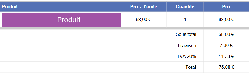

Bonjour ,
Suite à la modification de la commande d'un client manuellement "remplacement de produit par un autre" , le total ne prend pas en compte les décimales apparemment...
Les autres factures tout et bon, les décimales s'affiche sans soucis .
Bonne soirée

N'ayant pas le souci de notre coté, il va falloir regardé en détails vos paramètres.
Pourriez-vous fournir un accès backend et le numéro de la commande en question via www.hikashop.com/support/contact-us.html ?

Nous venons de faire un patch pour ce souci. Merci de télécharger à nouveau le paquet d'installation d'HikaShop sur notre site et de l'installer sur le votre pour avoir le patch.

Bonjour ,
Merci bien pour la rapidité et la solution
Pour info :
Après installation rien n'a changé sur la facture, après édition de la facture et sauvegarde et voilà... c'est bon, nickel :)

Oui, le problème est dans le calcul du total à la sauvegarde. Donc le fait de mettre à jour ne corrige pas automatiquement le total d'une commande avec un mauvais montant total. Il faut en effet resauvegarder.
