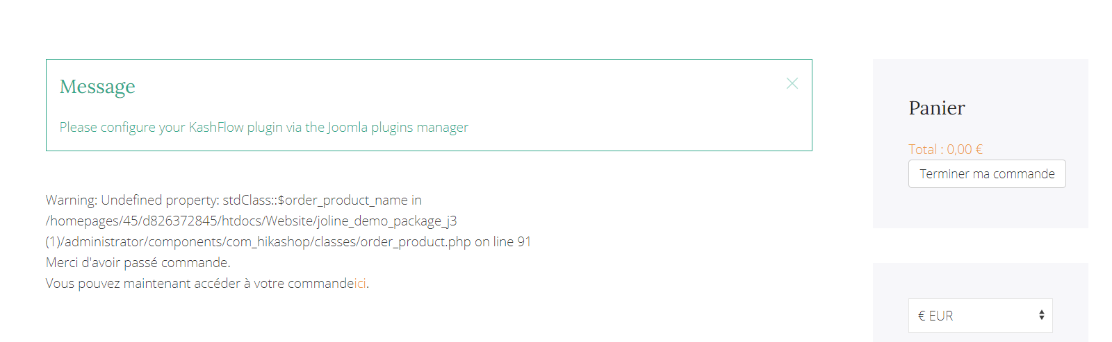

Une fois de la fait, j'ai à nouveau testé le checkout pour le produit gratuit. Alors j'arrive bien à la fin du process avec possibilité de télécharger le fichier mais j'ai de drôles de messages qui s'affichent en plus :
[Message
Please configure your KashFlow plugin via the Joomla plugins manager
Warning: Undefined property: stdClass::$order_product_name in /homepages/45/d826372845/htdocs/Website/joline_demo_package_j3 (1)/administrator/components/com_hikashop/classes/order_product.php on line 91
Merci d'avoir passé commande.
Vous pouvez maintenant accéder à votre commande ici. ]
Une idée d'où cela peut venir ? :dry:
Merci d'avance pour votre aide. :)
Gotmad

Le message "Please configure your KashFlow plugin via the Joomla plugins manager" indique que le plugin "Kashflow" a été publié dans le gestionnaire des plugins de Joomla mais il n'a pas été configuré. Désactivez ce plugin, vous n'en avez pas besoin.
Le message "Warning: Undefined property: stdClass::$order_product_name in /homepages/45/d826372845/htdocs/Website/joline_demo_package_j3 (1)/administrator/components/com_hikashop/classes/order_product.php on line 91"
vient de votre template. Je vous recommande de faire un retour à votre fournisseur de template.
Notez que c'est juste un warning PHP. Vous pouvez désactiver le "rapport d'erreur" dans la configuration Joomla pour qu'il ne soit pas visible en attendant une correction.

Je ne sais pas pourquoi ce plugin était activé.
Du coup, une fois Kashflow plugin désactivé, le message étrange "Warning: Undefined property bla bla bla" a automatiquement disparu. Ce qui arrange bien mon affaire. :P
Merci encore d'avoir été si réactif et efficace dans votre réponse.
L'anomalie est donc résolue de mon côté.
