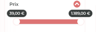

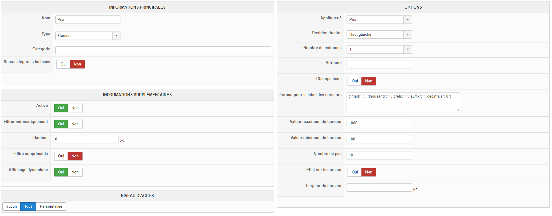

Nous avons un souci avec le filtre curseur pour trier les prix, en pj la configuration et le visuel
Quel que soit les valeurs modifiés dans "Format pour le label des curseurs" il n'y a aucun effet
Au chargement de la page, le range s'affiche correctement mais lorsque nous modifions celui-ci, il disparait, même effet pour du filtrage automatique ou non.
Si vous avez une solution
Par avance merci

Essayez voir de changer l'option "filtre supprimable" et / ou l'option "affichage dynamique"

Idem, à partir du moment ou on modifie une valeur du range celui-ci disparait complétement

Votre problème n'est pas simple, ceci étant dit SI vous utilisez cette configuration les choses semblent mieux fonctionner :
MAIS il reste une chose, j'ai bien peur que votre template provoque une erreur Javascript.
J'ai procédé à des tests et il semblerait bien que tout fonctionne correctement avec un template par défaut (ProtoStar).
Pouvez vous faire vos propres tests pour confirmer cela (et avec ProtoStar) pour confirmer cela ou invalider s'il vous plait ?
