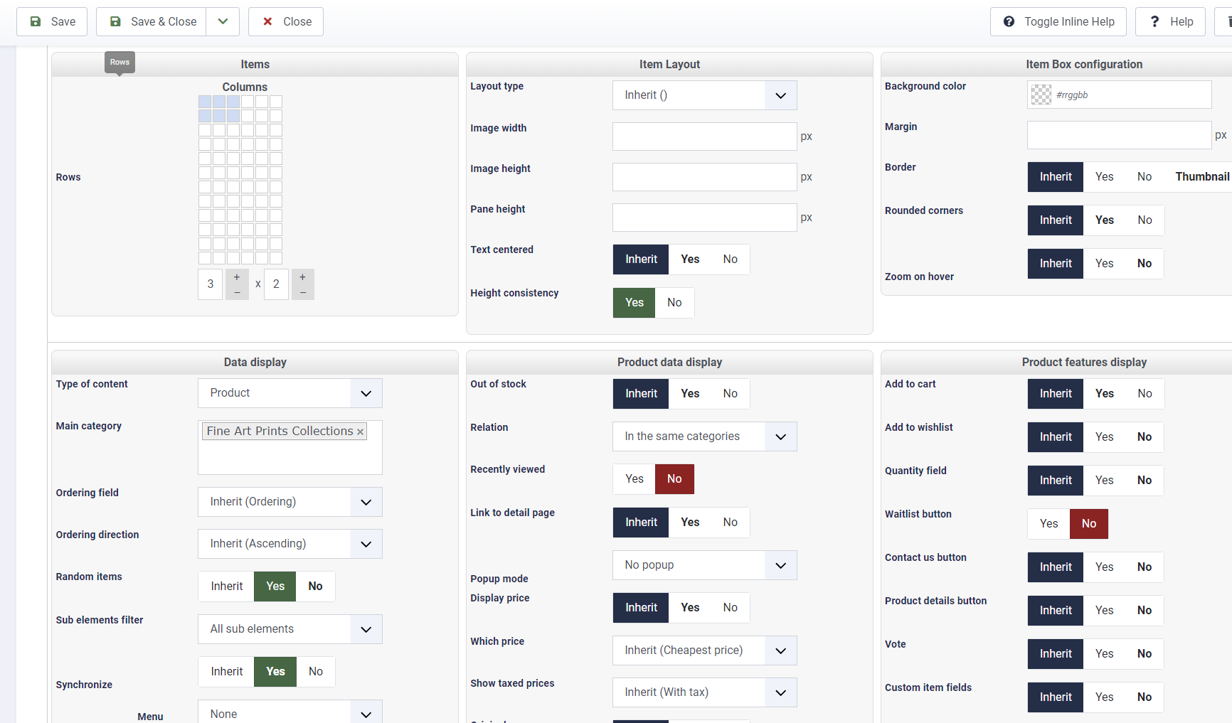

Si dans le module Related, je choisis "in the same categories" dans la liste du paramètre relation, qu'est ce que cela signifie?
je pensais afficher les produits de la catégorie du produit principal mais ce n'est pas le cas.
Si je choisis related, aucun produit n'est affiché.
Voici une copie du paramétrage de module :
Pouvez-vous m'éclairer?
Sincèrement,
A. Guillen
  • Posts: 86052
  • Thank you received: 14180
3 years 3 months ago #351804
Dans "main category", veillez à bien sélectionner la catégorie principale de votre boutique.
"in the same categories" affichera bien les produits dans les mêmes catégories que le produit courant.

j'ai bien compris. Tout fonctionne parfaitement.
