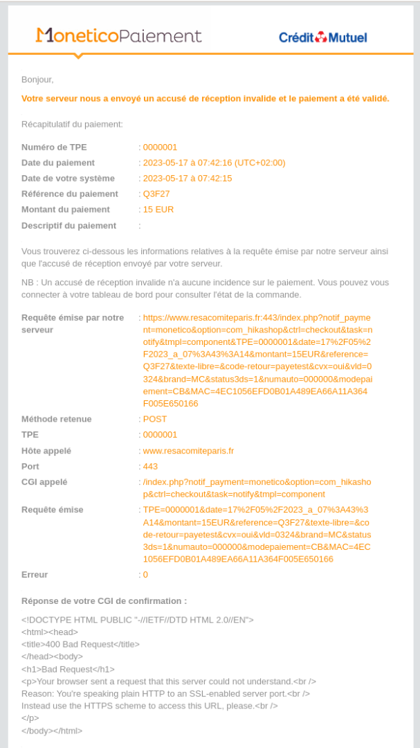

J'ai installé le module de paiement monetico et je suis en phase de test (bac à sable)
Lors d'un paiement, monetico reçoit une erreur 400 pour l'accusé de réception:
"Votre serveur nous a envoyé un accusé de réception invalide et le paiement a été validé.
<title>400 Bad Request</title>
</head><body>
<h1>Bad Request</h1>
<p>Your browser sent a request that this server could not understand.<br />
Reason: You're speaking plain HTTP to an SSL-enabled server port.<br />
Instead use the HTTPS scheme to access this URL, please.<br />
</p>"

L'erreur indique que vous avez fourni à monetico l'URL avec http et non avec https, or votre serveur n'accepte que avec https, et du coup il retourne une erreur 400 à monetico lorsqu'il essaie de le contacter pour la notification de paiement.

Merci pour votre réponse, mais justement j'ai fourni une adresse en https, et dans la requête émise par la banque, il y a bien https://... et c'est pour cela que je comprends pas bien d'où provient le problème.
