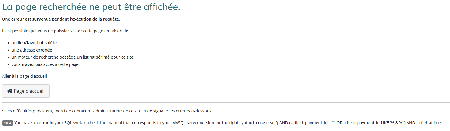

Si je mets un champ personnalisé sur une des étapes du passage en caisse, en validant l'étape il y a le message d'erreur suivant :
Il y a une erreur SQL, que le champ soit laissé vide ou rempli.

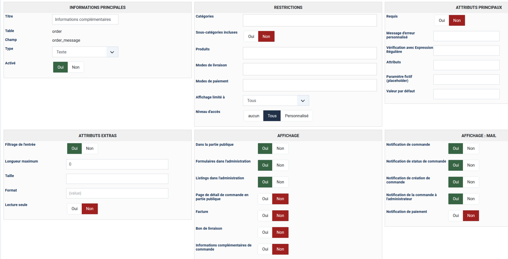

Ci-dessous le paramétrage du champ :
Dès que je retire le champ du passage en caisse, tout se passe bien. Dès que je le remets sur l'étape d'adresse ou livraison c'est pareil il y a l'erreur, c'est donc bien ça qui pose problème.
