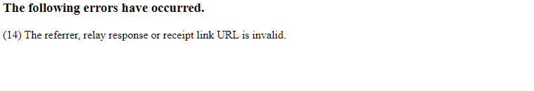

Je viens d'acheter sur votre site, le nouveau plugin dont vous m'avez parlé. Mais j'ai une erreur. J'ai ouvert un autre incident.
Dans l'ancien plugin, j'ai changé AIM en SIM. Lorsque je veux payer avec une carte de crédit, j'ai le message :
The following errors have occured.
(14) The referrer, relay response or receipt link URL is missing.
Avez-vous une idée de ce que je peux faire pour faire fonctionne cette méthode?
Sincèrement,
A. Guillen

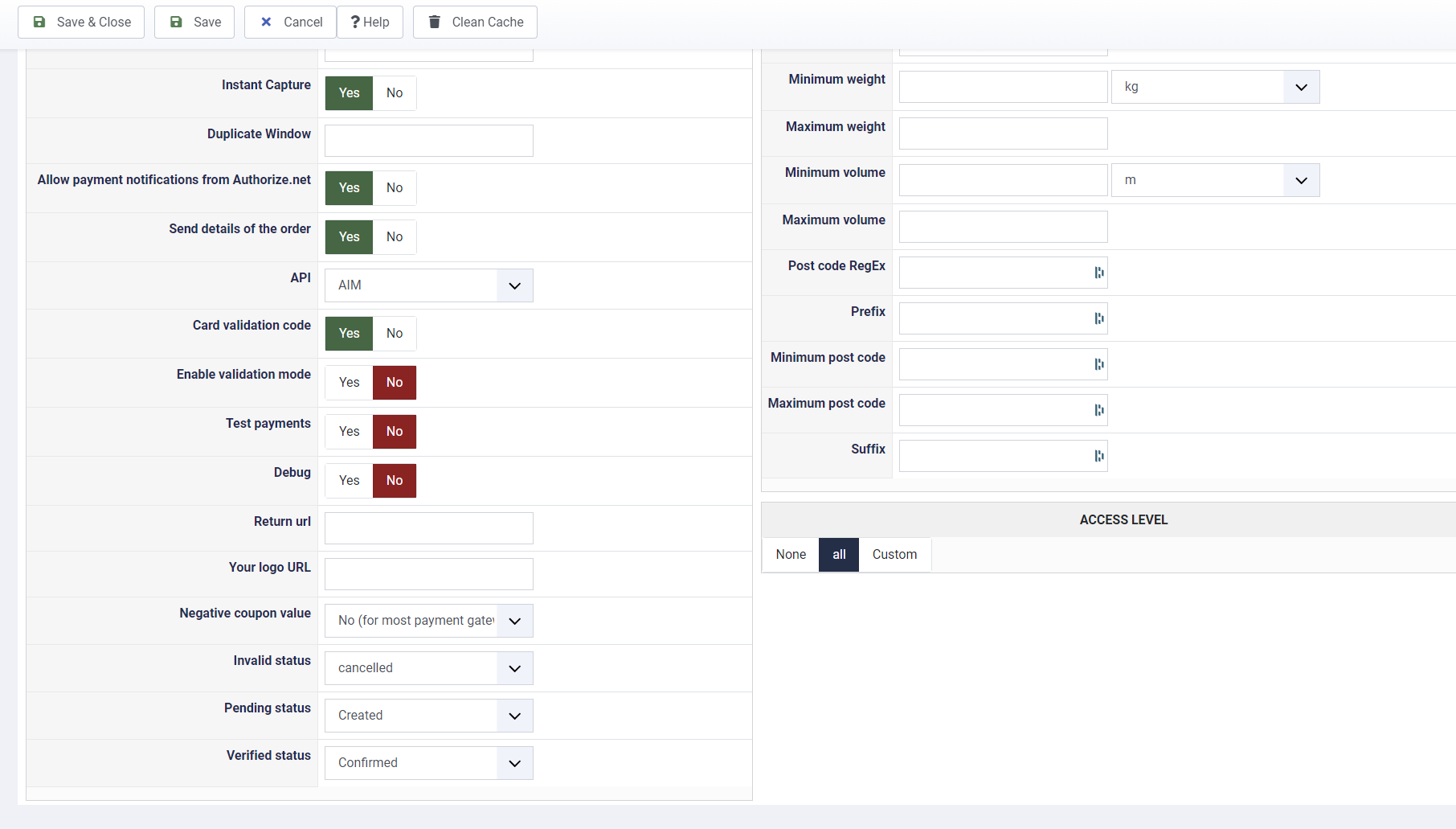

  • Posts: 86077
  • Thank you received: 14184
3 years 1 month ago #352601
Vérifiez que l'option "Allow notifications from Authorize.net" est activée dans le plugin.
  • Posts: 366
  • Thank you received: 70
3 years 1 month ago #352610
Bonjour Nicolas,
je vous remercie pour votre réponse.
L'option "Allow notifications from Authorize.net" était bien activée.
Sincèrement,
A. Guillen

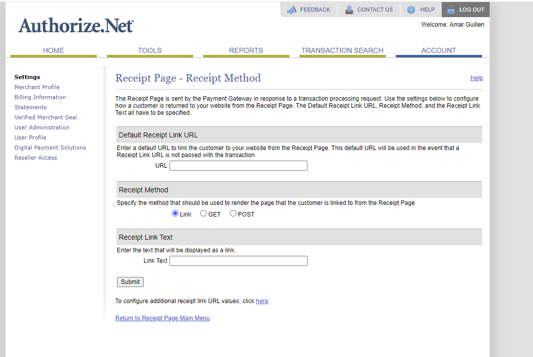

  • Posts: 86077
3 years 1 month ago #352613
La méthode de paiement est bien configurée.
Du coup, le problème doit être dans les options de votre compte marchand Authorize.net
Vérifiez que les options Default Response/Receipt URL soient vides.
  • Posts: 366
3 years 1 month ago #352615
Bonjour Nicolas,
je viens de vérifier sur mon compte authorize.net.
Voici ce que j'ai dans ce que je pense être le paramétrage dont vous parlez :
Sincèrement,
A. Guillen
  • Posts: 86077
3 years 1 month ago #352618
Je ne vois pas d'autre raison.
3 years 1 month ago #352654
Tout est ok, de ce que je vois dans le log.
Je pense que le souci est avec la configuration du compte marchand.
En cherchant plus d'information sur le souci, je suis tombé sur cette page:
support.authorize.net/knowledgebase/Know...icle/?code=000001575
D'après ce qui est écrit, avant 2019, il était possible de laisser l'option "Default relay response URL" ( ecom-support.lightspeedhq.com/hc/en-us/a...se-URL-Authorize-net ) vide.
Mais depuis, si l''option est vide, cela retourne cette erreur 14 que vous avez et il faut fournir le nom de domaine du site dans cette option.
Donc essayez cela, et sinon, contactez le support technique de Authorize.net pour vérifier avec eux que l'option est configurée comme il faut dans le compte marchand.
