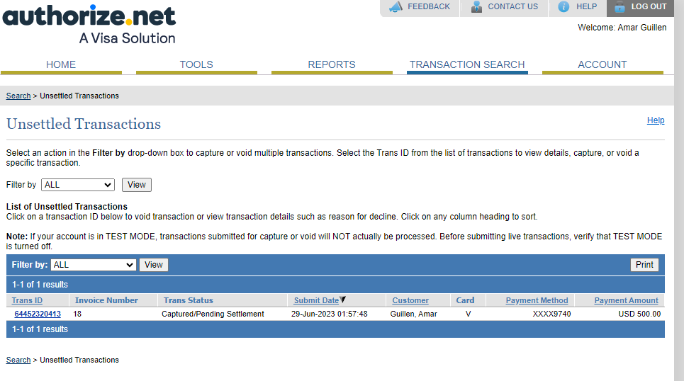

Suite à mon problème, voici la réponse de Authorize.net en pièce jointe.
L'erreur intervient après le paiement. Hikashop fournit bien toutes les informations à Authorize.net. Après après indiqué le numéro de la carte de crédit, je clique sur valider.
Le paiement s'effectue car je le vois dans la liste des paiements de authorize.net, mais j'ai une erreur "Invalid notification".
Je pensais que cela pouvait venir de authorize.net mais apparemment ils ont l'air que cela vient de Hikashop.

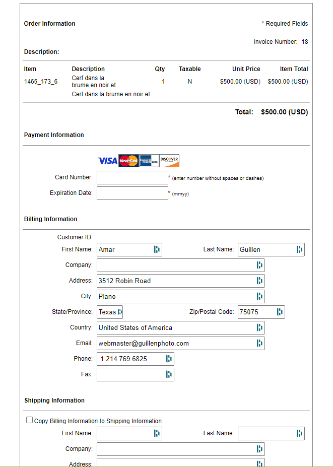

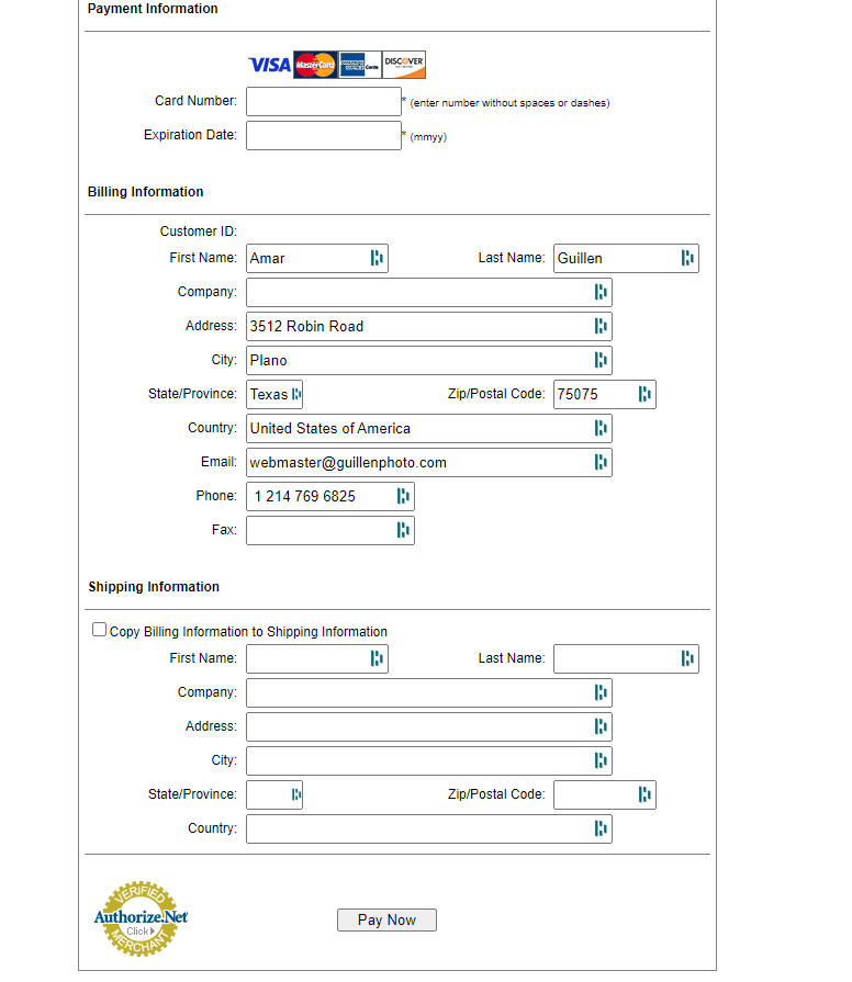

- le formulaire de paiement est bien affiché par Authorize.net. Toutes les informations sont passées correctement.

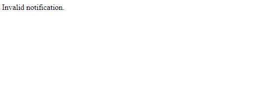

- quand je clique sur le bouton "pay now" j'ai l'erreur qui s'affiche.

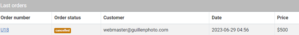

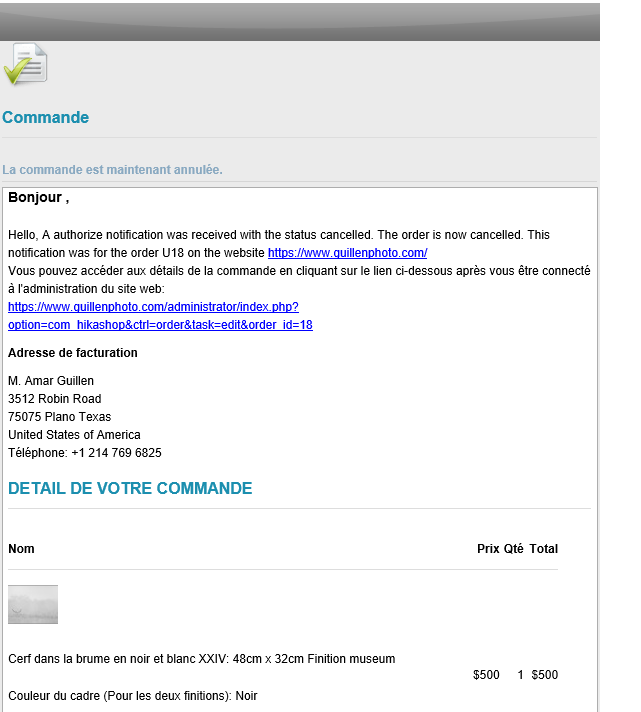

- Mais ensuite je reçois un message de Hikashop me disant que la commande a été annulée alors que le paiement a bien été enregistré dans Authorize.net.
Je vous attaché toutes les copies d'écran du processus. Je vous ai aussi joint le fichier log car j'avais activé le monde debug.
