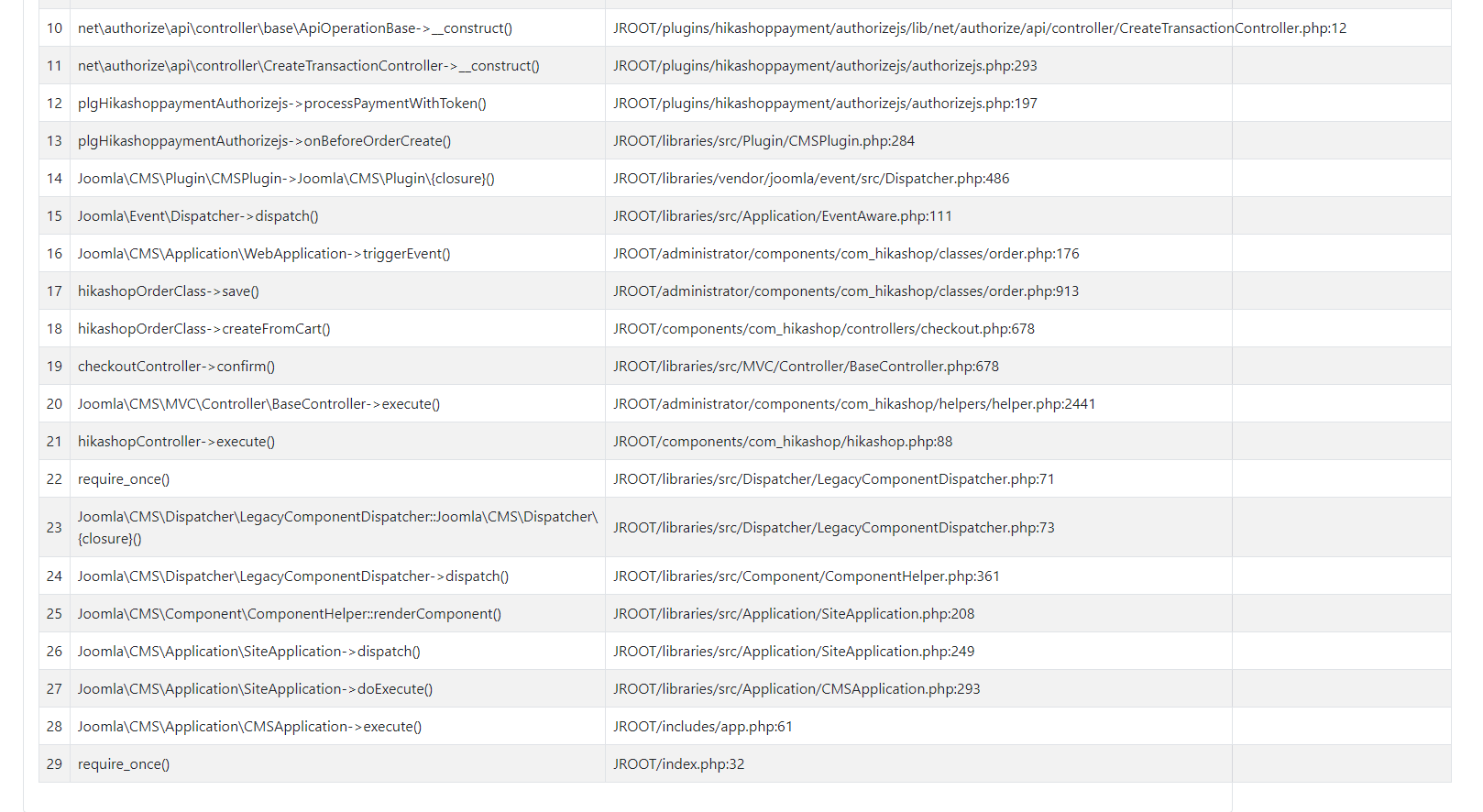

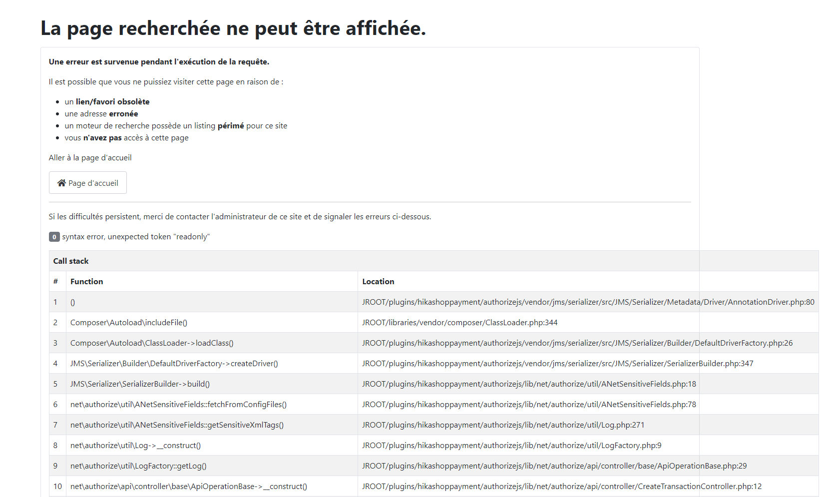

L'erreur apparaît aussi avec Cassiopea. Vous m'aviez demandé de faire le changement du template par défaut.
J'ai supprimé mon ancien template.
J'ai toute une liste d'erreurs.
Je vous ai attaché les pièces jointes en copie.
J'espère qu'elles pourront vous aider à comprendre.
Dans l'attente de vous lire,
Sincèrement,
A. Guillen

  • Posts: 85623
  • Thank you received: 14041
2 years 10 months ago #352956
Cela ressemble à ce problème:
github.com/schmittjoh/serializer/issues/1331
Apparement, c'est un souci lié à PHP 8.1 et mettre à jour la librairie utilisée par le plugin devrait résoudre le problème.

  • Posts: 26362
  • Thank you received: 4068
2 years 10 months ago #352981
Je dirais même plus, c'est surement une bonne raison pour ne plus proposer la version 1.0.5 du plugin Authorize.Net sous la version "Beta".
Dans un premier temps, je vous invite à télécharger et installer la version "beta" du plugin, qui est une grosse mise à jour du SDK Authorize.net pour le support de PHP 8.1 et supérieur.
N'ayant eu que très (trop) peu de retour sur cette version beta, nous n'avons pas encore le recul nécessaire pour pousser une mise à jour complète.
Mais il est peut-être préférable aujourd'hui de proposer la "beta" de façon "normal" et de proposer l'ancienne version sous "legacy".

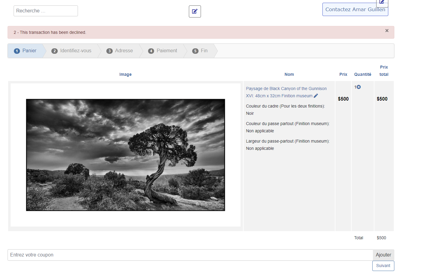

Bonjour Jérôme,
je vous remercie pour votre message.
J'ai téléchargé la version beta.
L'erreur ne se produit plus. C'est déjà beaucoup mieux.
Mais maintenant, j'ai le message "2 - This transaction has been declined".
J'ai utilisé la même carte de crédit avec l'API SIM de l'ancien plugin. Tout fonctionne correctement.
Nous avançons.
Dans l'attente de vos nouvelles,
Sincèrement,
A. Guillen
Last edit: 2 years 10 months ago by guillenphoto.
  • Posts: 26362
2 years 10 months ago #352987
Le code d'erreur 2 est retourné par la plateforme Authorize.
2	General decline by card issuing bank or by Merchant Service Provider
Il faut regarder du côté du dashboard Authorize pour avoir plus de détails ; cela peut être du à de nombreux essai sur la carte qui se place en limitation pour quelques heures.
