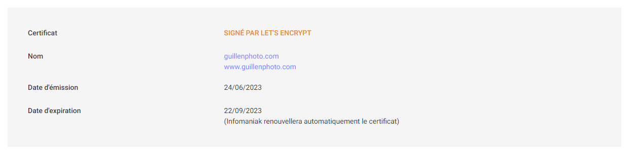

Bonjour Jerome,
je vous remercie pour votre réponse.
Mon site web fonctionne en HTTPS. J'ai bien vérifié dans la configuration du backend.
J'ai bien un certificat SSL sur mon site comme le montre la copie d'écran suivante :
Auriez-vous une autre piste?

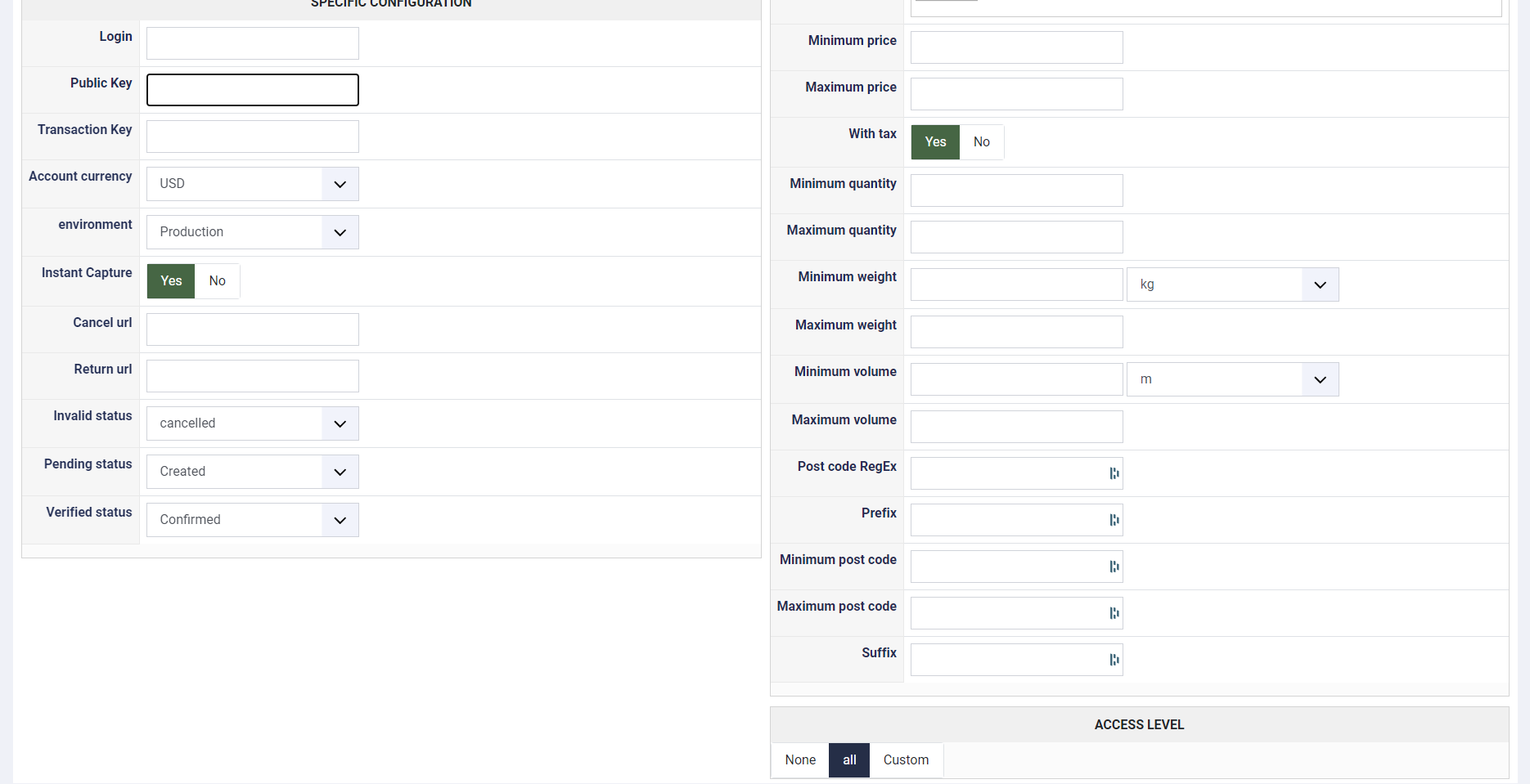

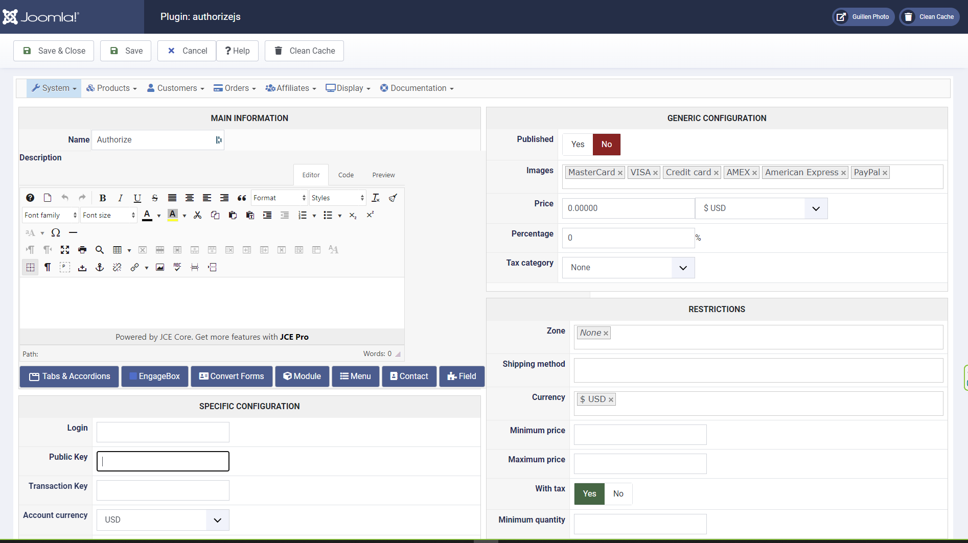

Pourriez-vous fournir une capture d'écran des paramètres de la méthode de paiement (merci de cacher les informations d'authentification) ?

2 years 11 months ago #352614
Bonjour Nicolas,
voici deux copies d'écran avec le paramétrage :
Pour l'instant l'instance est en mode non publié pour éviter les problèmes. mais j'ai testé en la publiant et en désactivant l'ancienne.

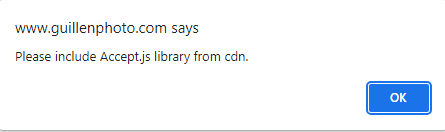

2 years 11 months ago #352677
Bonjour Nicolas,
je progresse un peu. J'ai désintallé l'extension, vider les caches et réinstaller.
Maintenant je n'ai plus le message d'erreur mais j'ai une fenêtre qui s'ouvre avec le message suivant :
Avez-vous une idée pour solutionner ce problème?

  • Posts: 26355
  • Thank you received: 4068
2 years 11 months ago #352707
Avez-vous une extension d'optimisation JavaScript ?
Cela ressemble à un plugin de type "jch optimize" qui va s'occuper d'agréger tous les javascript dans un seul fichier, mais qui va prendre également des fichiers externes (comme "accept.js") pour les ajouter également.
Malheureusement il s'agit de quelque chose d'interdit pour Authorize qui veut s'assurer que la librairie est toujours incluse depuis l'emplacement officiel.

  • Posts: 352
  • Thank you received: 65
2 years 11 months ago #352713
Bonjour Jérôme,
Effectivement en désactivant la concaténation des fichiers JS, je peux valider les cartes de crédit.
