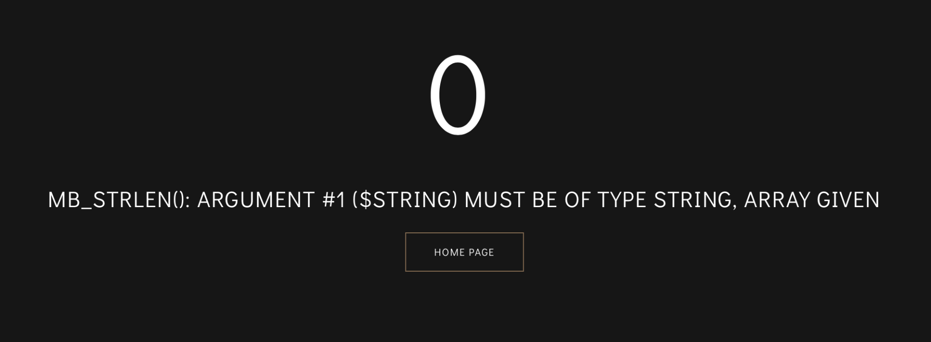

Bonjour, suis en train de tester Postfinance Checkout et au moment de confirmer, j'ai toujours ce message d'erreur.
Auriez vous une idée?
Merci pour votre aide

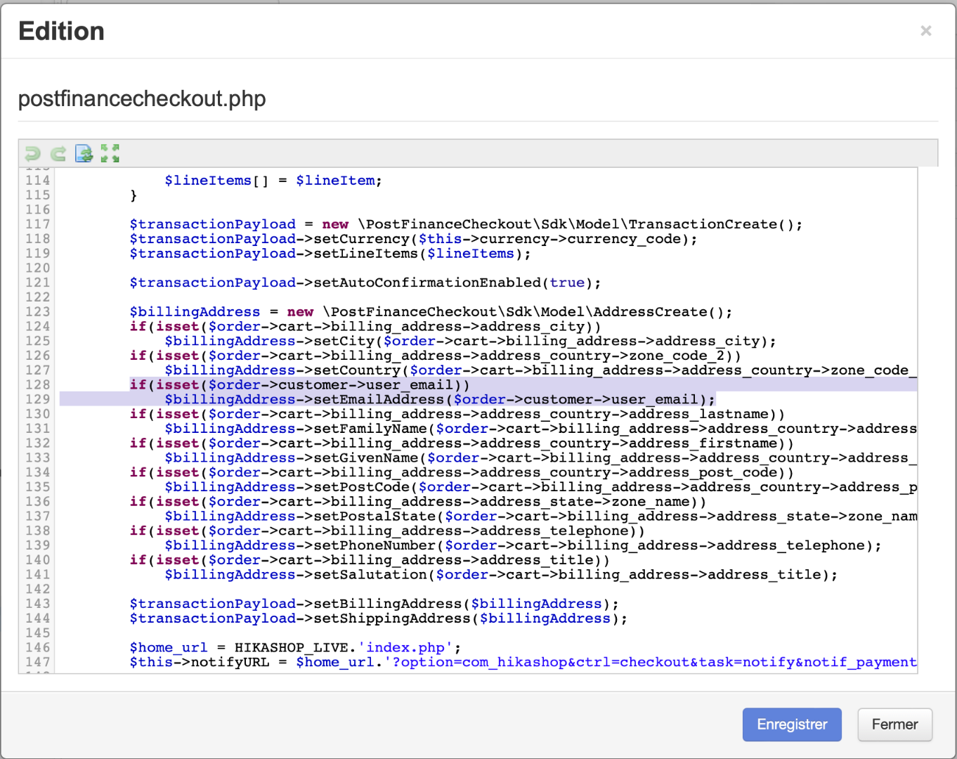

Changez the code:
if(isset($order->customer->user_email))
$billingAddress->setEmailAddress($order->customer->user_email);
en:
if(isset($order->customer->user_email)) {
if(is_array($order->customer->user_email)) $order->customer->user_email = reset($order->customer->user_email);
dans le fichier plugins/hikashoppayment/postfinancecheckout/postfinancecheckout.php et cela corrigera le problème.

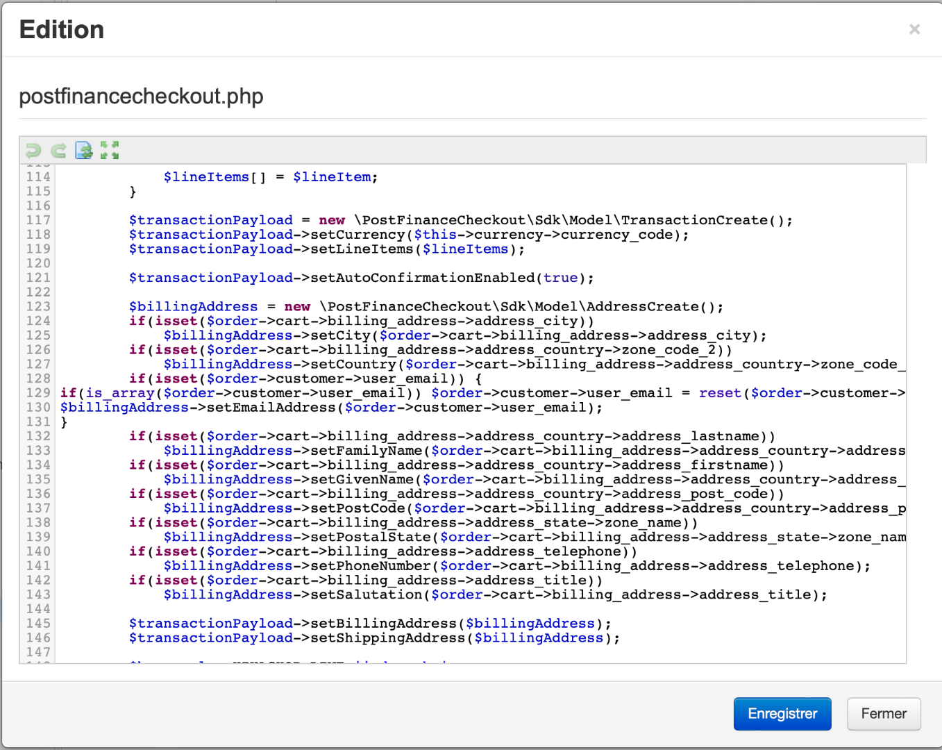

2 years 11 months ago #352656
Merci, j'ai donc modifié le fichier comme suit
mais j'ai par la suite une autre erreur.
Se peut-il que ça relève de la configuration du plugin et non plus du problème précédent? Cela semble être maintenant chez Postfinance
Merci encore

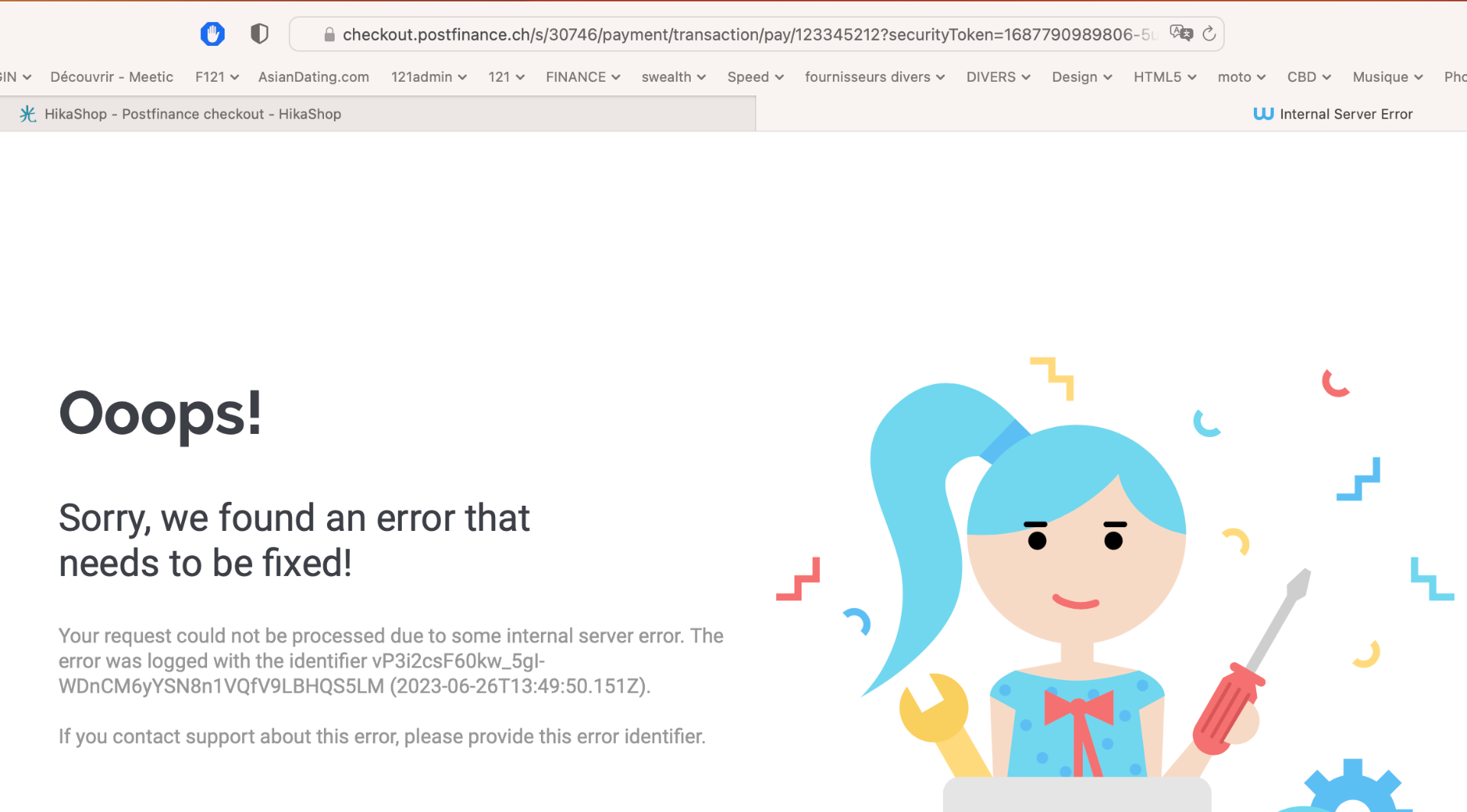

2 years 11 months ago #352657
En effet, c'est un autre problème.
Le message d'erreur est assez vague. Il faudrait contacter le support PostFinance et leur fournir le "identifier" du message pour qu'ils puissent vous dire quel est le problème.

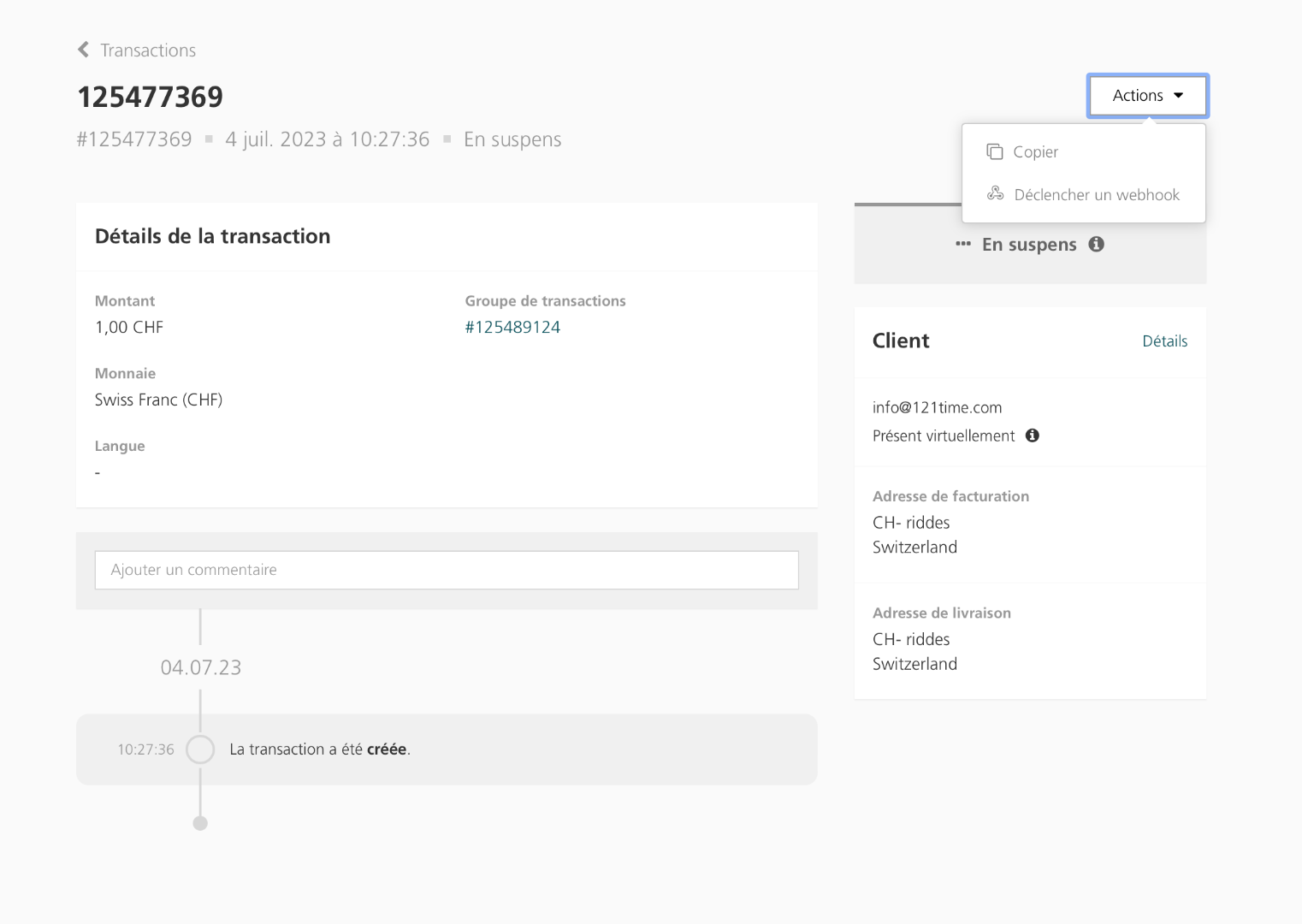

2 years 11 months ago #353007
BOnjour Nicolas
Je désespère un peu...
J'ai installé la version 1.4.0 me disant que le problème de la 1.3 est corrigé.
J'ai toujours une erreur chez Postfinance, comme la première capture d'écran mais une transaction est créée chez Postfinance qui ne peuvent aller plus loin pour verifier la validité de la transaction à ce qu'ils m'expliquent...
Et ils me disent après des heures au téléphones qu'ils ne peuvent rien faire, Hikashop n'est pas supporté... 3d party plugin etc.
Tout cela à fonctionné cependant pendant des mois, que se passe-t-il actuellement?
Nous avons refait avec Postinfnance toute la configuration pour s'assurer que tout soit ok, web hook, clé secrète , paramètres... et du reste une transaction est créée mais ne peut aller plus loi, elle reste en suspens avec d'être automatiquement supprimée...
Une idée? avez-vous un client chez qui ça marche actuellement? Serais-je en train de rater quelque chose?
PS: à noter que dans les actions de la transaction il y a l'option "Déclencher un webhook"
J. Ribordy

  • Posts: 166
  • Thank you received: 6
2 years 10 months ago #353337
Bonjour Nicolas
J'ai constaté que le checkout fonctionne nickel avec Chrome mais fait toujours une erreur serveur côté Postfinance avec Safari, sous MAC en tous cas
Cela ne vous ferait pas tilt des fois ;-)

  • Posts: 145
  • Thank you received: 35
2 years 10 months ago #353370
Bonjour Jean-Loup,
En effet, une erreur se produit maintenant lors de la redirection sur le site checkout.postfinance.ch/ (et non via la boutique).
Cette erreur se produit uniquement lors de l'utilisation de la dernière version de Safari.
Nous recherchons actuellement une solution en collaboration avec Postfinance et un autre utilisateur, afin de la trouver au plus vite !
