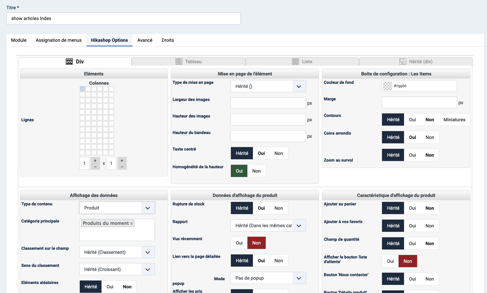

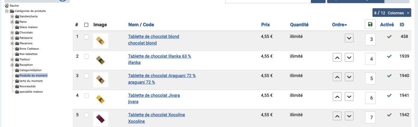

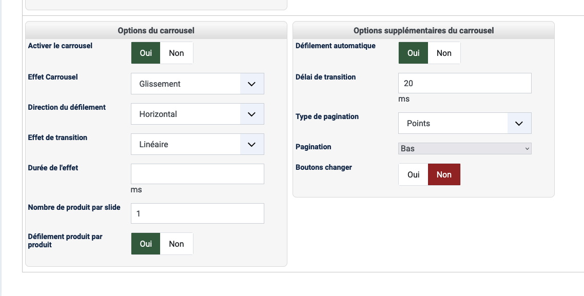

Je rencontre un petit questionnement: Le module de content avec carroussel n'affiche qu'un seul article de la catégorie appelée, y aurait-il un parametre que je n'ai pas activé?

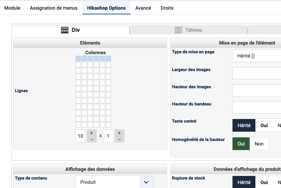

Dans le nombre de lignes et colonnes, vous pouvez configurer le nombre total d'éléments chargés par le module. Vous avez mis 1 pour colonnes et 1 pour lignes, donc un seul produit.
Le nombre d'éléments par slide doit normalement est inférieur au nombre d'élément par slide.
J'imagine que vous voulez l'inverse:
1 ligne et 10 colonnes, et un nombre délément par slide à 1.

1 ligne , 10 colonne, 1 produit par slide ->

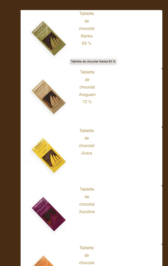

je cherche juste à avoir un petit slider ou chaque produit va venir déflier horizontalement, tranquilement, or, la, ils se mettent les une sur les autres, un soucis de css?

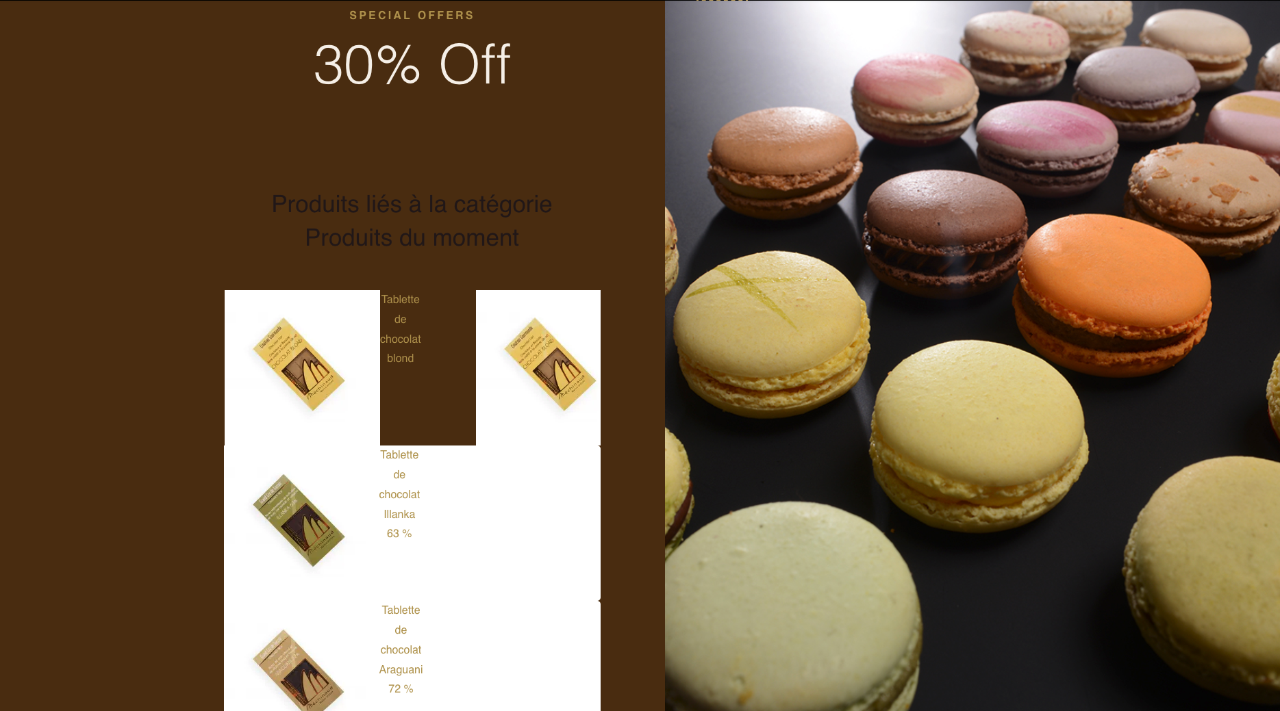

Maintenant, soucis de css, soucis d'appel de produit, soucis de redistribution de produits dans le slider? Je n'en ai aucune idée mais il y a clairement un soucis. j'ai un défilement de produits suivi d'éléments affichés en table.

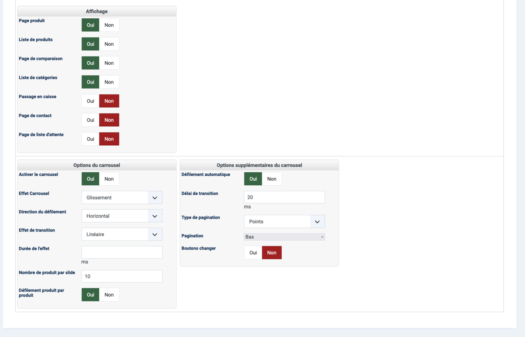

Si je change le nombre de lignes, mes articles viennent s'afficher en colonnes et vice versa, J'ai un slider en haut de mon comoposant qui vient m'afficher 15 fois le meme produit en slider pour le coup, j'ai un mode d'affichage absurde avec un texte tout écrasé + pas de visibilité sur un quelconque fichier à modifier si possible. et le nombre de produits que j'appelle qui s'affichent les uns sur les autres.

Le souci, c'est que vous avez un override de vue qui contient une personnalisation invalide de l'HTML pour l'affichage des cases produits. Cela fait fait que ça casse l'HTML du système de caroussel.

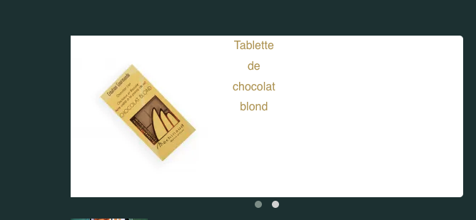

J'ai modifié les paramètres de votre module pour utiliser le layout de produit par défaut "image and title" et j'ai aussi configuré les nombres de ligne / colonnes, nombres d'élément par slide, et les délais du caroussel pour quelque chose de sensé et le caroussel fonctionne maintenant très bien sur votre page.
