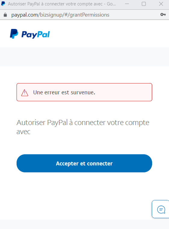

Bonjour la Team Hikashop,
J'espère que vous allez bien et que vous profitez bien de l'été. :)
Suite à la dernière MAJ d'Hikashop, j'ai eu un message qui me demandait d'installer un nouveau plugin pour Paypal, l'ancien étant devenu obsolète.
J'ai donc procédé à l'installation du dit plugin et suivi les étapes indiquées sur votre page : www.hikashop.com/support/documentation/4...to-new-paypal-plugin .
MAIS au moment de valider le rattachement au compte, j'ai un message d'erreur "une erreur est survenue" et donc je ne peux plus proposer le mode de paiement Paypal sur mon site si je n'arrive pas à passer cette étape.
Auriez-vous des astuces à me suggérer?
Vous remerciant par avance.
Gotmad

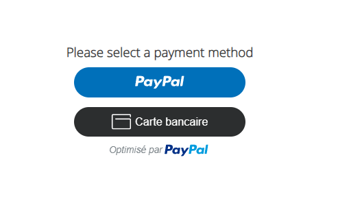

1) Par contre, je ne sais pas si c'est le fait de passer par un ID App ou si c'est le Plugin qui fait ça mais l'utilisateur se retrouve sur une étape supplémentaire avant que la véritable fenêtre Paypal s'affiche...
Cette étape supplémentaire était-elle prévu avec ce nouveau plugin ? Si non, auriez-vous une astuce pour la faire disparaitre ?

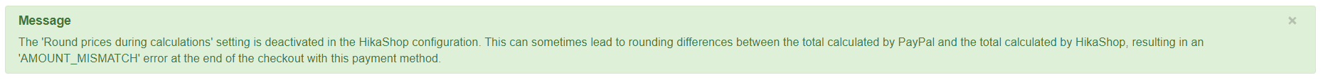

2) Il y a aussi une bande verte avec un message indiquant une possible différence entre les prix affichés en boutique Hika et la plateforme Paypal. Ce qui pourrait poser problème. Ai-je des raisons de m'en soucier ou pas forcément ?

1. Ce n'est pas vraiment une étape supplémentaire. Avant, avec l'ancien plugin vous aviez également la sélection du mode de paiement, mais elle était après la redirection de l'utilisateur sur PayPal. Maintenant elle est directement à la fin du passage en caisse.
C'est comme cela que PayPal Checkout fonctionne. Il n'est pas possible de supprimer l'étape.
2. Oui. Dans certains cas, vous pourriez avec des paiements refusés car le montant total calculé par PayPal diffère de celui calculé par HikaShop. Idéalement, il faudrait changer l'option dans la configuration pour éviter cela.

J'ai donc activé l'option, par mesure de précaution. :)
