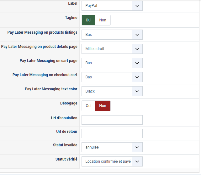

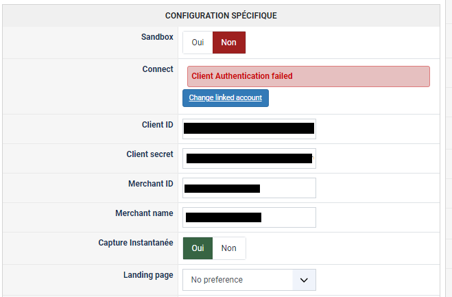

J'ai configuré le Paypal Checkout en créant une App, puisque par la connexion Paypal, cela ne fonctionne pas "Une erreur est survenue".
Toutes les informations sont remplies en suivants ce lien : https://www.appinvoice.com/en/s/documentation/how-to-get-paypal-client-id-and-secret-key-22
Les codes mis sont bien ceux du live et la sandbox n'est pas activée dans le plugin.

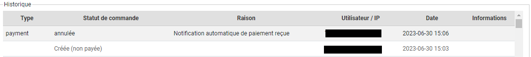

Toutefois, il y a le message "Client Authentication failed". J'ai testé de faire un paiement, le paiement paypal fonctionne mais la commande passe en "annulée" et aucun mail de confirmation Paypal n'est envoyé pour réception du paiement sauf au payeur. Les notifcations de réception de paiement sont bien activées dans le compte Paypal.

Je pense que vous pouvez utiliser la même app pour tous les sites qui utilisent le même compte PayPal.
Mais vous pouvez également avec une app par site. Dans tous les cas, vous aurez tous les paiement sur le même compte PayPal, comme avant.
Concernant le "Client Authentication failed", vérifiez que vous n'avez pas d'espace au débug ou à la fin des informations que vous avez renseigné. Si le backend vous met un message d'erreur c'est qu'il y a un problème avec les informations renseignées et c'est normalement que le paiement ne fonctionne pas ensuite.

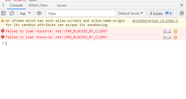

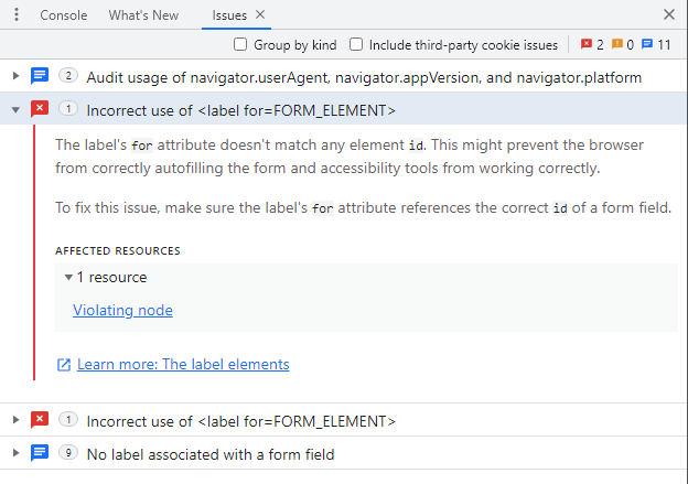

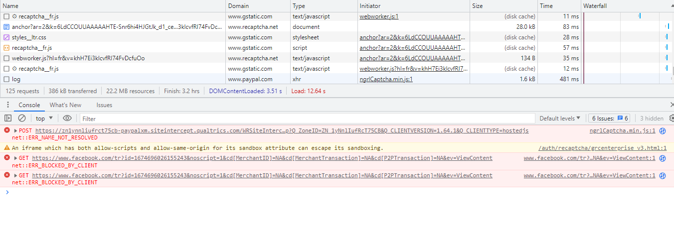

Avant la connexion : Incorrect use of <label for=FORM_ELEMENT>
Après la connexion, pas de modif sur console sur back-end mais sur la page paypal : Failed to load resource: net::ERR_BLOCKED_BY_CLIENT
EDIT : le paiement par carte bancaire ne fonctionne pas, après avoir renseigné les infos de la CB, sur ordinateur, la pop s'ouvre mais une page blanche en chargement tourne à l'infini. Sur téléphone, la page tourne et ensuite message d'erreur "La vérification de votre VISA par votre banque a échoué. Essayez une autre carte." Aucune demande de vérification de la banque reçue.
Last edit: 2 years 11 months ago by STEVENDU17.

2 years 11 months ago #352905

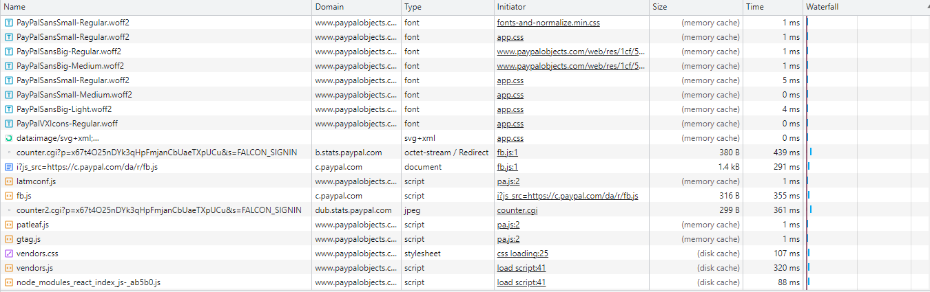

2. Qu'avez-vous dans la section "networks" de votre navigateur ( developer.chrome.com/docs/devtools/network/ ) ?
Normalement, ces erreurs de chargement de ressources devraient être visible à cet endroit avec plus d'information sur la raison de l'échec du chargement.
EDIT. Cette partie est gérée par PayPal, donc je ne vois pas quel pourrait être la raison. Je pense qu'il faudrait contacter le support technique de PayPal pour leur demander de regarder.

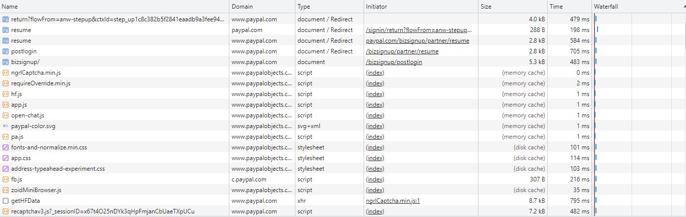

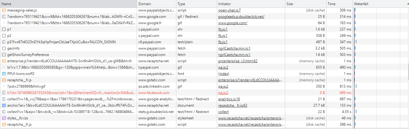

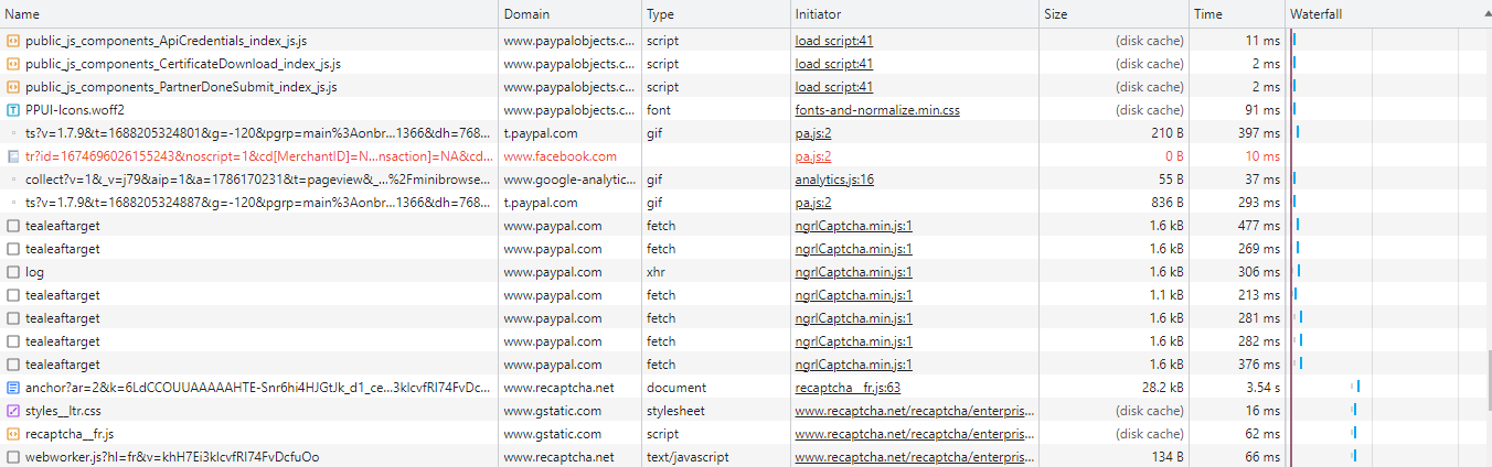

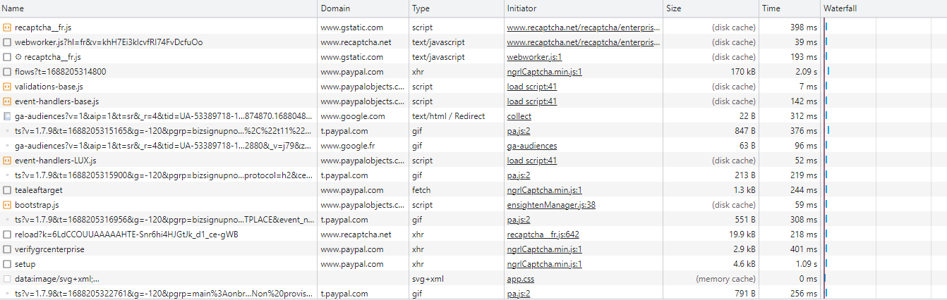

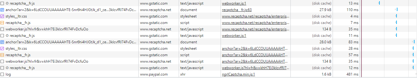

2 years 11 months ago #352927

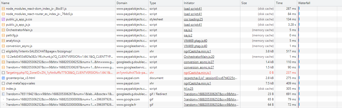

2. Je vous mets en PJ ce qu'il y a dans la section "networks".
Edit. Ok, je vais voir avec Paypal alors
  • Posts: 85723
  • Thank you received: 14052
2 years 11 months ago #352934
Je ne vois pas ce que pourrait être le problème. Mais bon, vous pouvez manuellement renseigné les client id et client secret dans la méthode de paiement pour éviter le problème. Cela vous permettra d'utiliser le plugin normalement même si le bouton de connexion ne fonctionne pas.
