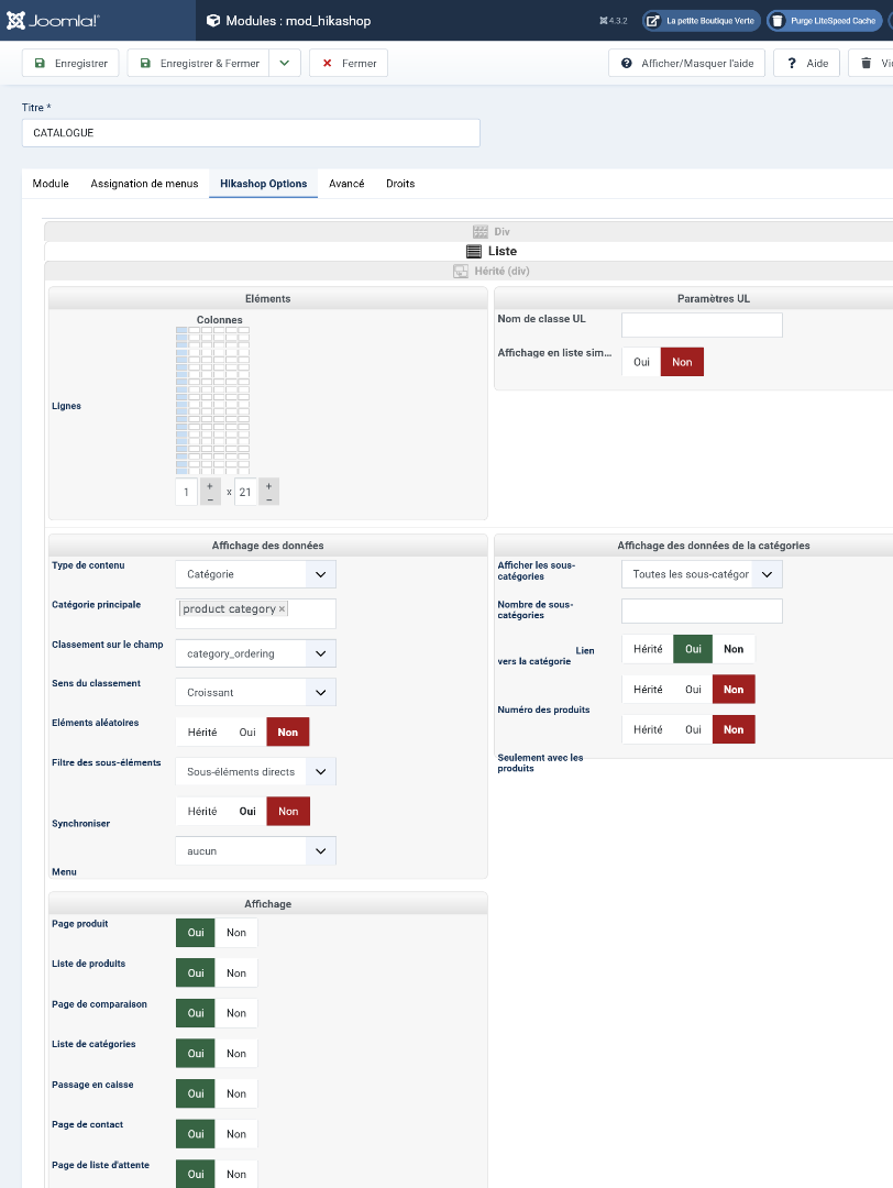

Ok. Pourriez-vous fournir une capture d'écran des options dans l'onglet "HikaShop options" de votre module ?
Aussi, utilisez-vous Advanced Modules Manager ? Si oui, avez-vous configuré des restrictions sur le module ?
  • Posts: 219
  • Thank you received: 12
2 years 11 months ago #353217
Ci-joint l'image demandée.

  • Posts: 85723
  • Thank you received: 14052
2 years 11 months ago #353224
Tout m'a l'air bien. Du coup, je ne vois pas ce que cela pourrait être qui ferait cela.
