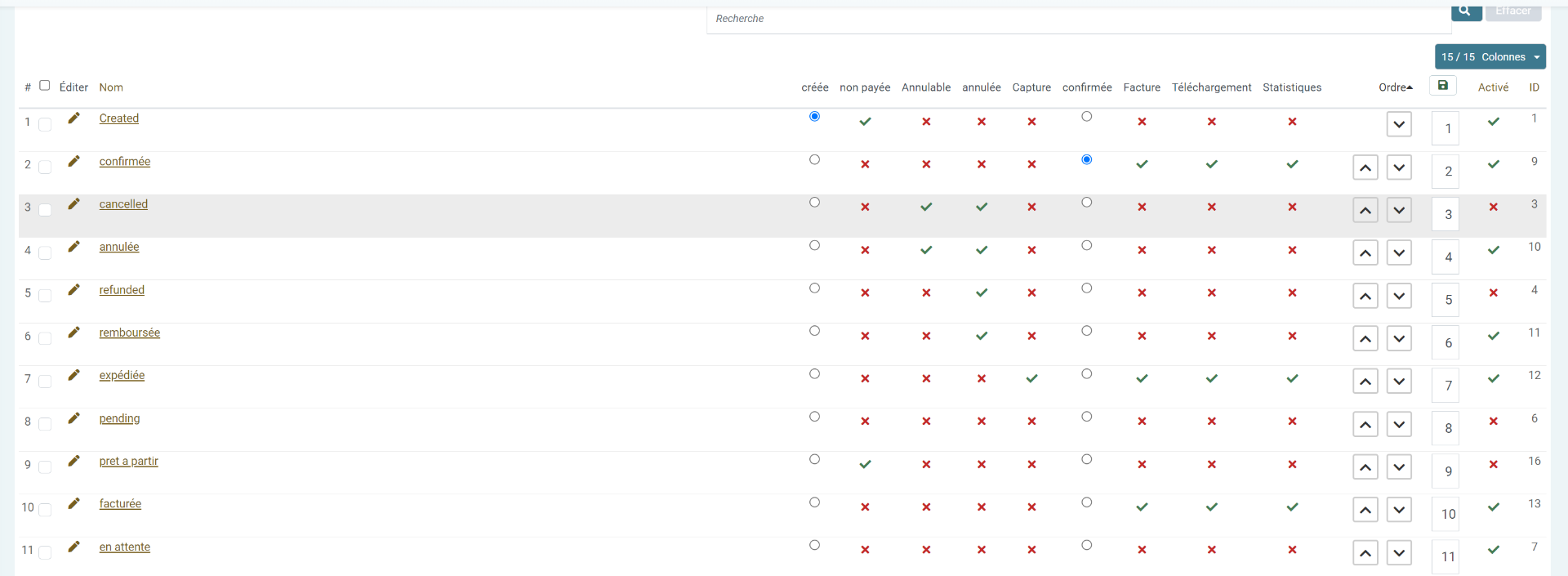

Niveau Statuts de commande
L'import à ajouter les statuts Virtuemart aux statuts existants, seul le statut "créé" n'a pas était importé.
Il n'y a pas de suppression possible ?

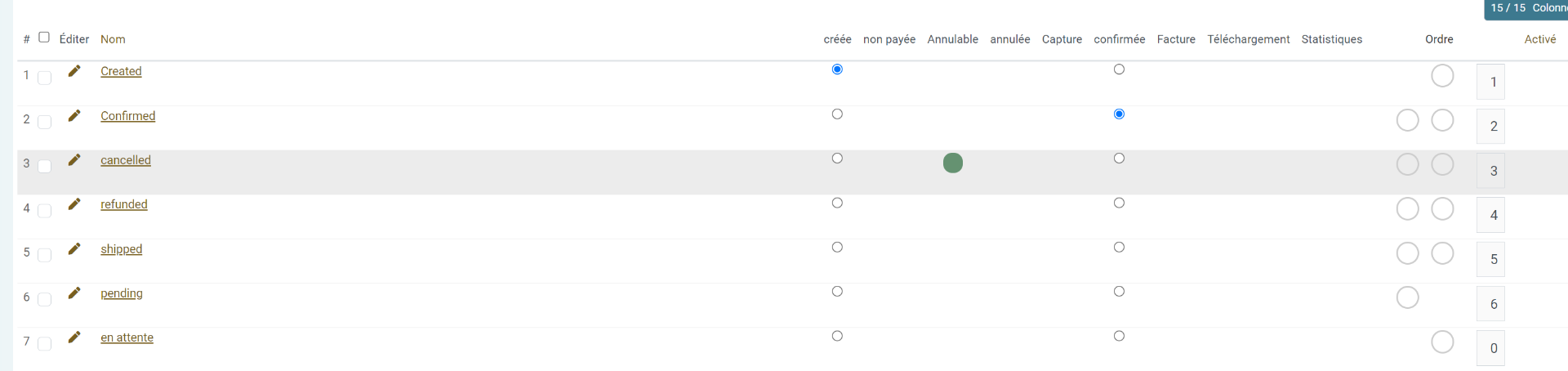

Curieux, je n'ai pas de vision global des parametres, je dois passer la souris pour voir le rouge ou le vert si selectionne' (image1), c'est voulu ?? car c'est pas très facile à gérer ?

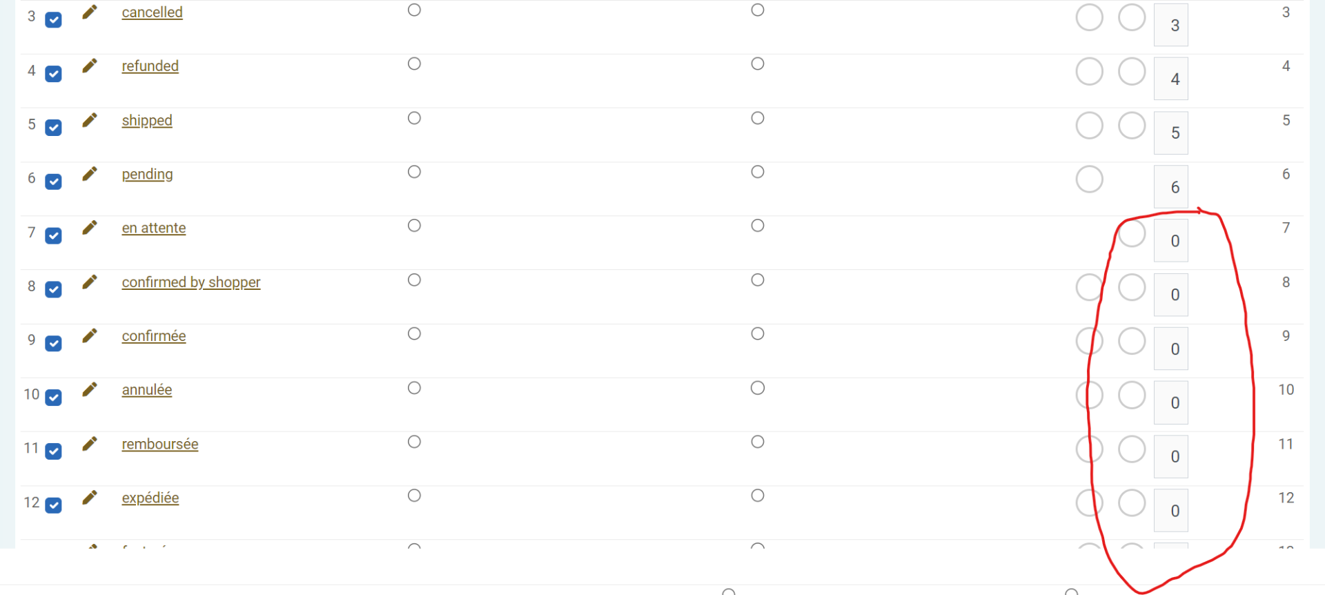

Impossible de modifier l'ordre des statuts (même en édition), les statuts Virtuemart on tous un ordre 0, il y a un truc ou il faut aller dans la BDD (image2) ?

3. L'affichage n'est pas voulu. Vous avez un problème avec votre CSS. Pourriez-vous vérifier l'option "Backend CSS" de la configuration HikaShop ? Normalement, elle doit être sur "default". Si elle est sur autre chose genre "custom", c'est surement que vous avez personnalisé le CSS du backend sur une vieille version d'HikaShop, et du coup il vous manque le CSS que nous avons rajouté depuis, ce qui crée cet affichage bizarre.
4. Pour changer l'ordre, il faut mettre les numéros que vous voulez dans les champs de la colonne "ordre" puis appuyer sur le bouton de sauvegarde à coté du nom de la colonne. Ce bouton n'est pas visible sur votre capture d'écran. C'est surement du au point numéro 2. Voilà à quoi cela ressemble normalement: i.imgur.com/PjuJiti.png
The following user(s) said Thank You: tramber91

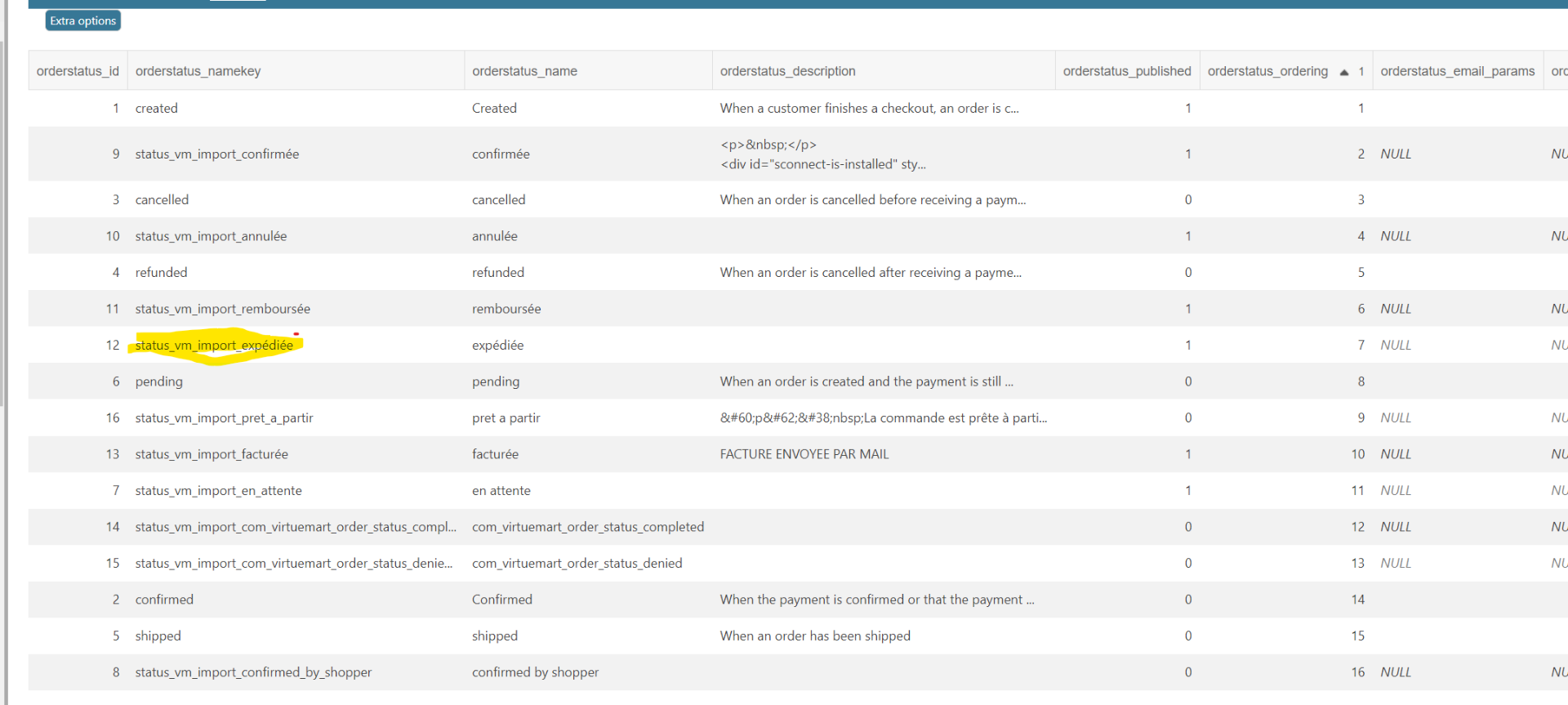

Concernant le point 1 pas de statistique
Toutes les commandes sont statut "expédié"
je me demande si le problème ne vient pas du orderstatus_namekey = status_vm_import_expédiée ?
"expédiée" contient des caractères speciaux
Fichier joint "print screen BDD"
Cordialement
Bertrand
  • Posts: 119
  • Thank you received: 6
3 years 1 month ago #353403
Ce n'est pas cela,
j'ai fais la modif dans la BDD
remplacé status_vm_import_expédiée par "shipped" et même soucis
Bertrand

Je pense qu'il faut vérifier que le statut status_vm_import_expédiée est bien publié dans la colonne statistiques du menu Système>Statuts de commande. Sinon, les commandes avec ce statut seront ignorées pour les statistiques.
  • Posts: 119
3 years 1 month ago #353469
c'est le cas, une des premières choses checkées (cf copie écran)

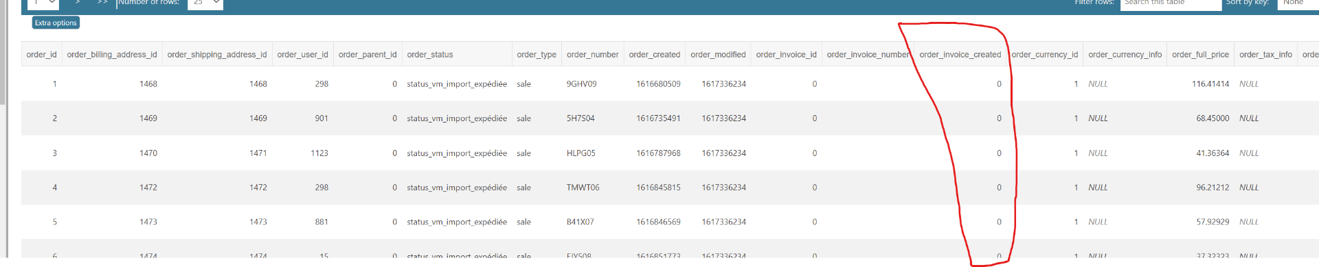

Je ne vois pas de capture d'écran avec le order_invoice_created dans vos précédents messages.
Notez que la date affichée sur le listing des commandes du backend est la date de création de la commande, ou order_created et non order_invoice_created qui est la date de réception du paiement. Pouvez-vous confirmer ?
  • Posts: 119
3 years 1 month ago #353522
Effectivement je suis allé voir la table hikashop_order et les valeurs order_invoice_created sont égal à 0 (voir copie ecran)
La migration Virtuemart vers Hikashop a buggée à ce niveau ?
je peux les récupérer ?

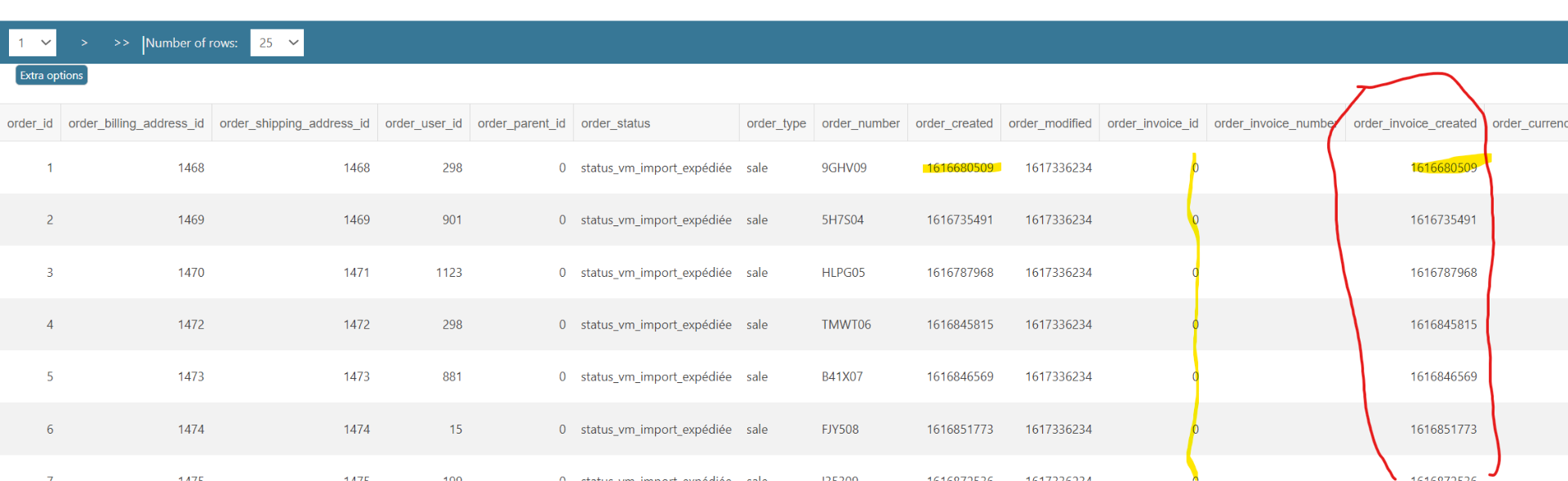

Vous pouvez faire une action de masse (menu Système>Actions de masse) sur les données "commande", avec un filtre sur la colonne "order_invoice_created" égal à 0, et une action "update the values" sur la colonne order_invoice_created avec le mode "operation" et la valeur order.order_created
Comme cela, la date de création de la commande sera utilisée pour la date de paiement et les commandes de VM seront prises en compte dans les statistiques.
  • Posts: 119
3 years 1 month ago #353561
OK, merci
J'ai géré le "Mass import" come indiqué
Semble OK ds la BDD, j'ai la même valeur order_invoice_created et order_created
mais tj pas de statistique :=(
order_invoice_id = 0 pour toutes les commandes c'est peut être cela ?
