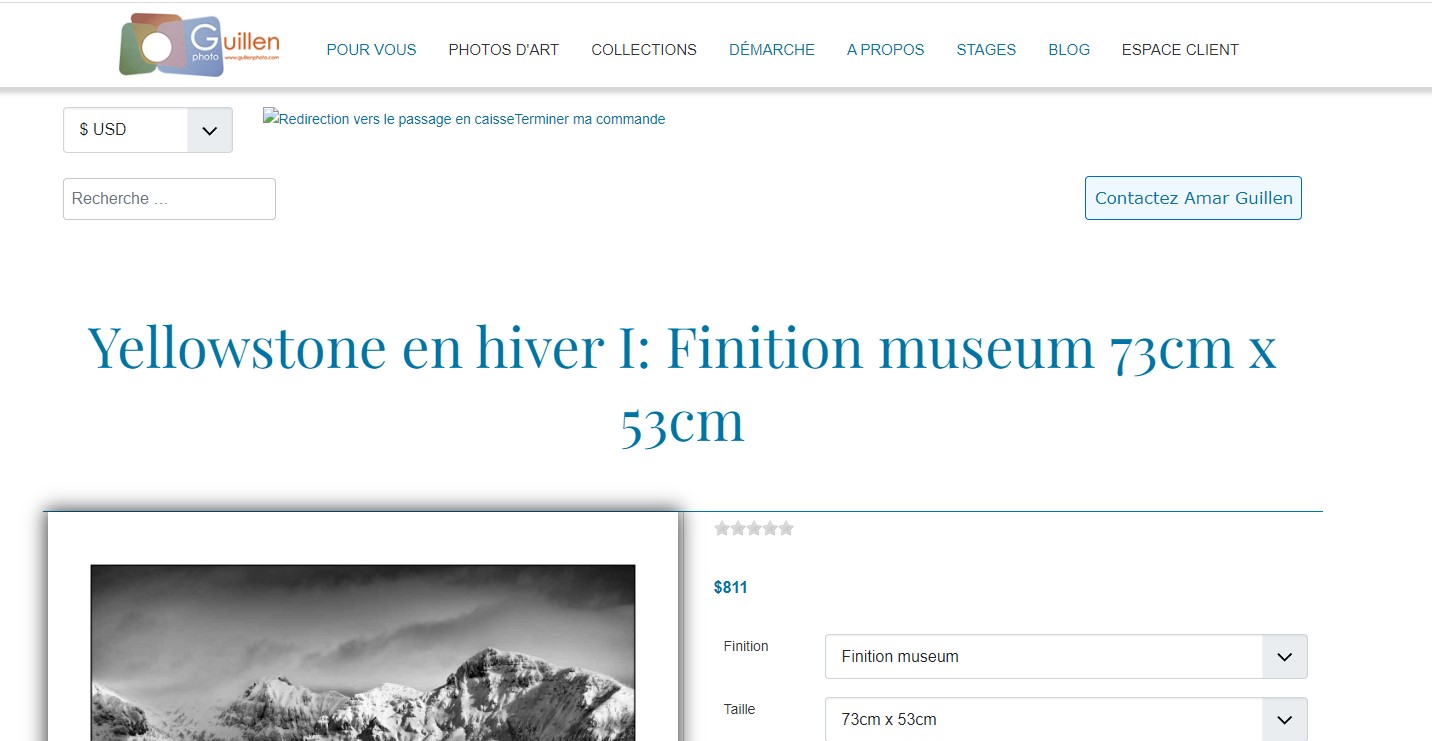

lorsque qu'un client est sur une page produit et qu'il ajoute l'article au panier, le message suivant est affiché "Redirection vers le passage en caisse". L'icône associée n'est pas affichée.

Je vous ai joint une copie du message.
Pouvez-vous me dire comment faire pour avoir l'affichage correct de Terminer ma commande avec l'icône associée?

Il me semble que vous avez créé un override de traduction du texte "Terminer ma commande" pour y inclure un tag img pour une icone de panier avec l'URL relative "data\icones\hikashop\icons8-shopping-cart-40.png" et le alt "Redirection vers le passage en caisse". Cependant, comme l'URL de l'image n'est pas correcte, c'est le texte du alt qui s'affiche à la place.
Pour avoir l'affichage correcte, il va falloir modifier votre override de traduction pour changer l'URL de l'icone en une icone valide. Par exemple l'URL complète de l'icone, avec le nom de domaine inclut sera le plus simple.

C'est parfait. Tout fonctionne correctement.
