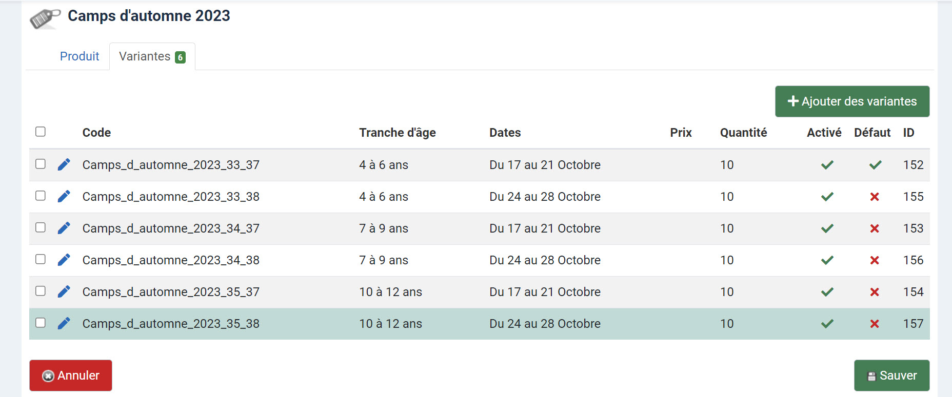

En fait je pourrais agir au niveau des stocks.
Mais comment faire pour avoir plusieurs variants qui agissent sur le stock, comme sur le screenshot ?

Faites 2 caractéristiques: "tranche d'age" et "dates" et mettez comme valeurs les différentes tranches d'age et les différentes périodes.
Dans votre produit, ajoutez les deux caractéristiques et créez les variantes que vous voulez rendre disponible. Editez chaque variantes et replissez le champ "quantité" avec le nombre de places disponibles.
Ainsi, lorsqu'une personne achète le produit avec la tranche d'age 4 à 6 avec les dates 17 au 21 octobre, cela décrémentera uniquement le stock de la variante correspondante.

2 years 11 months ago #354556
Non. C'est plus simple que cela.
Une variante est une instance du produit principal correspondant à une valeur spécifique pour chaque caractéristique du produit.
Par exemple, supposez que vous vendez un produit tshirt avec les couleurs bleu, blanc et rouge, et les tailles: L et XL.
Vous allez avoir 6 variantes du produit:
- bleu L
- bleu XL
- blanc L
- blanc XL
- rouge L
- rouge XL
Et pour chaque variante, vous pouvez définir le stock, comme dans un magasin.
C'est comme si le produit principal devenait une catégorie, et que chaque variante était un produit avec son propre stock.

2 years 11 months ago #354567
OK, je l'ai !
J'ai fait un test pour me rendre compte et c'est beaucoup plus clair.
Effectivement, pour mon exemple j'aurais donc 6 variantes, pour lesquels j'ai plus qu'à mettre le nombre en stock :

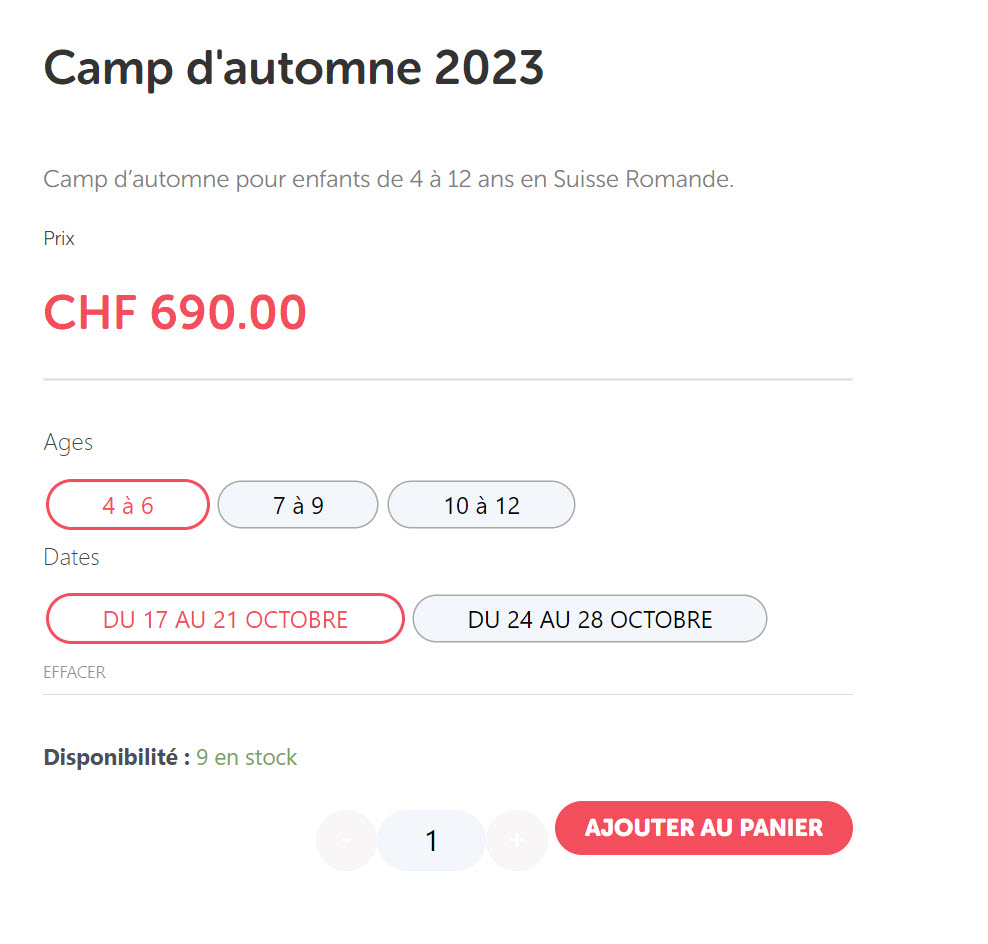

2 years 11 months ago #354569
Par contre j'ai un souci qui est peut-être tout bête, mais je n'arrive pas à comprendre comment afficher les stocks...

  • Posts: 86052
  • Thank you received: 14180
2 years 11 months ago #354570
Normal que vous ne trouviez pas la solution.
Le stock est affiché automatiquement par HikaShop sur la page produit sans rien faire.
Le fait que vous n'ayez le stock qui s'affiche indique que vous avez quelque chose de votre coté qui fait que le stock est caché. Par exemple, un override de texte, ou du CSS custom, ou un override de vue.
Donc difficile de vous dire quoi faire exactement car cela ne devrait pas être le cas à la base...
Passez sur le template de Joomla par défaut. Si vous voyez le stock avec le template par défaut, c'est que le souci est au niveau du template. Sinon, c'est surement un override de texte:

2 years 11 months ago #354583
Ha oui, je suis c.. sur ce coup là.
Je l'avais caché sur le site sur lequel je fais les essais en override dans le fichier langue...
Merci.
