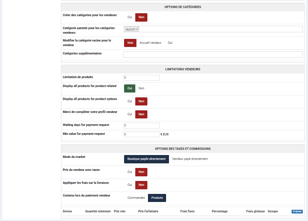

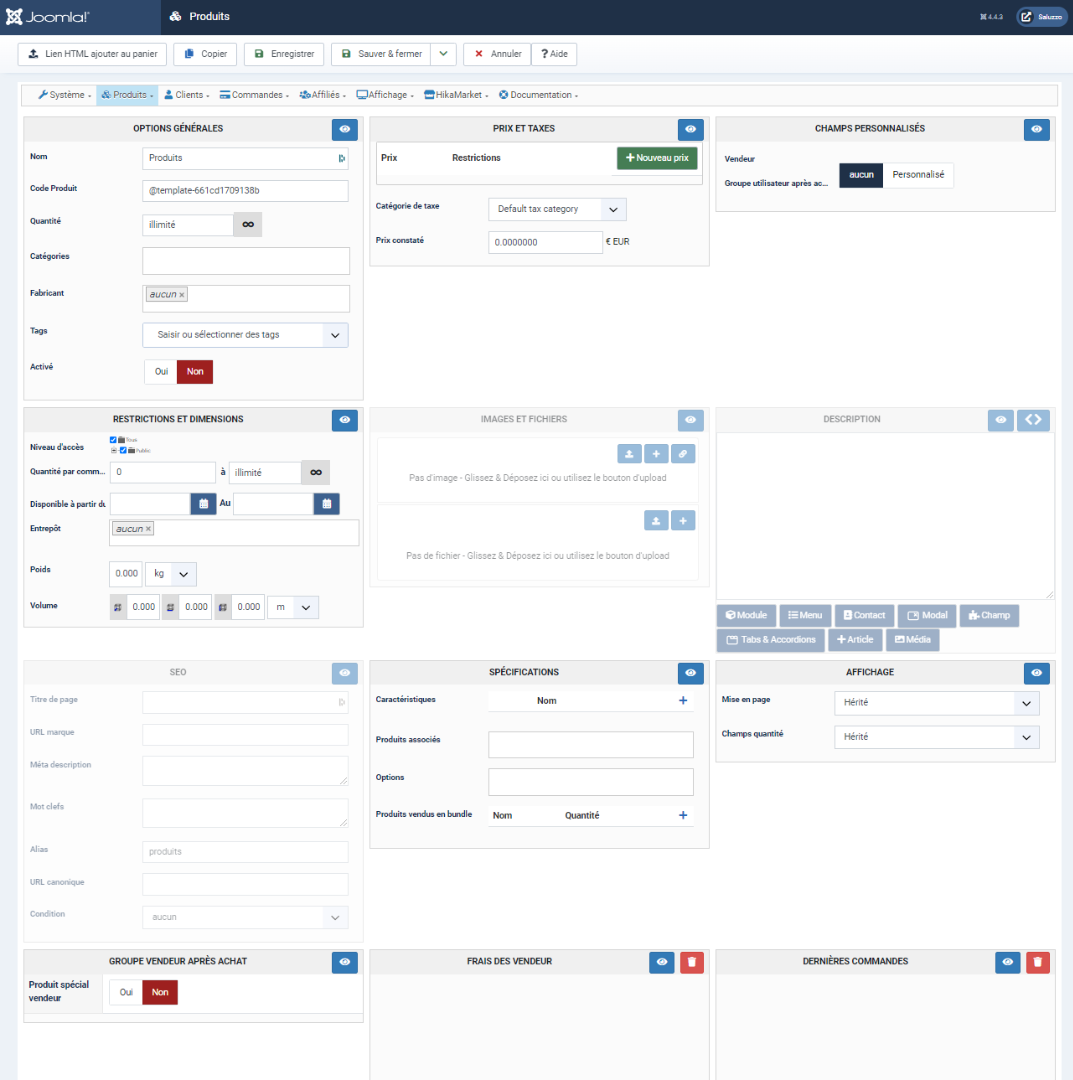

Cependant, je n’arrive pas à générer des factures avec la TVA.
J’ai créé un modèle de produit ou j’ai bien mis la TVA par défaut
Dans les options générales OPTIONS DES TAXES ET COMMISSIONS, J’ai bien l’option « Prix du vendeur avec taxes » sur Oui.
Mais la TVA ne s’affiche pas.

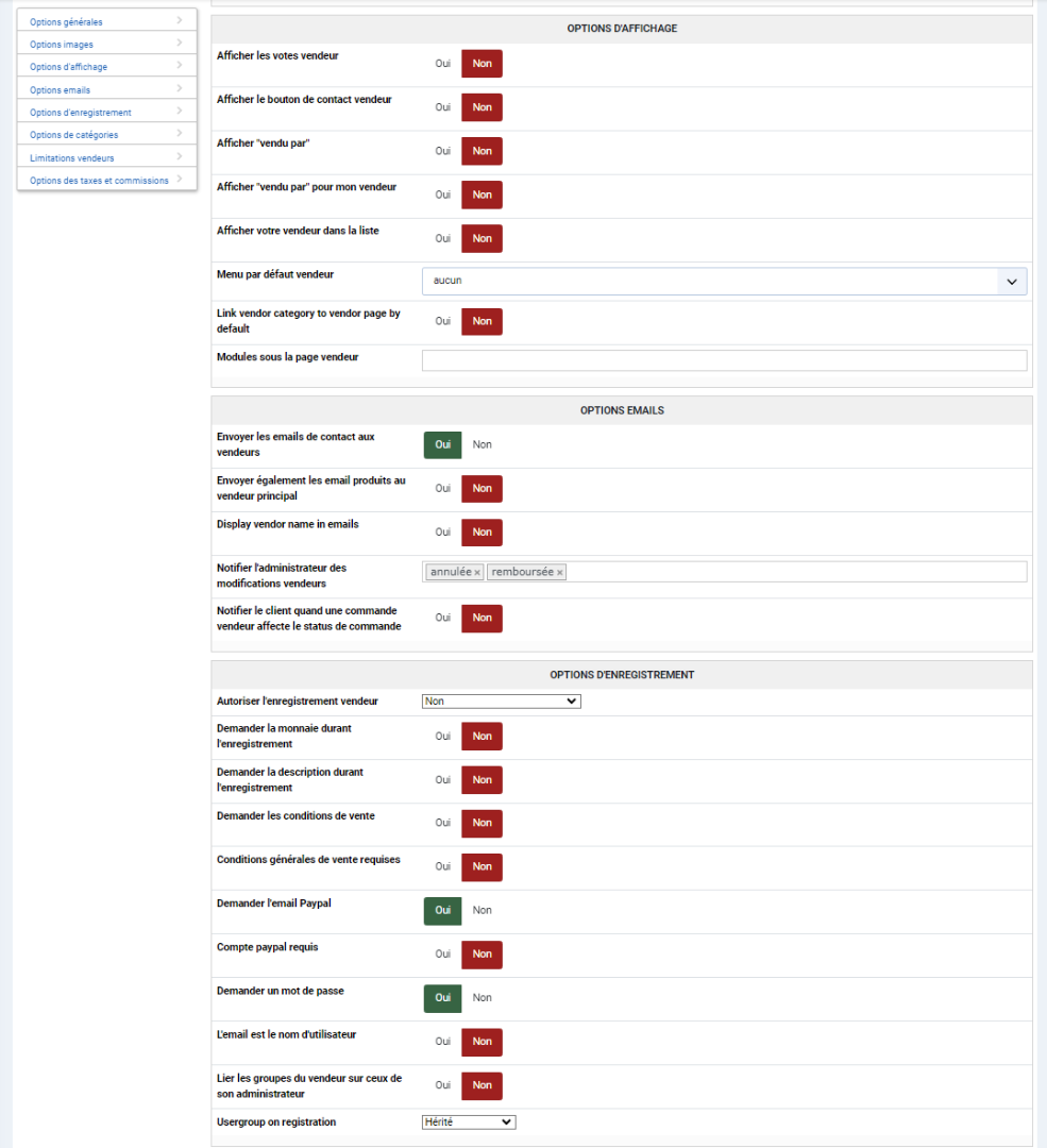

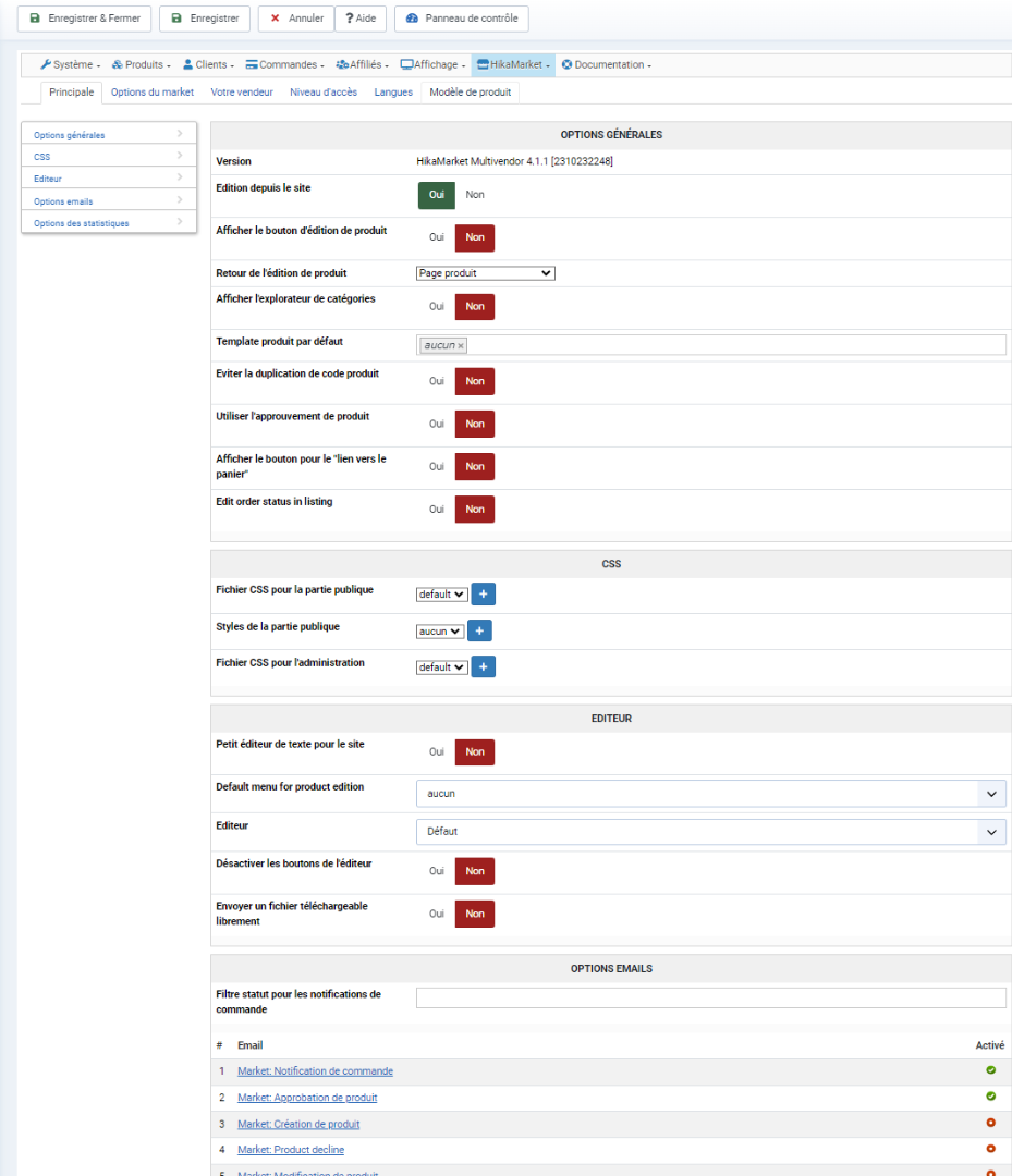

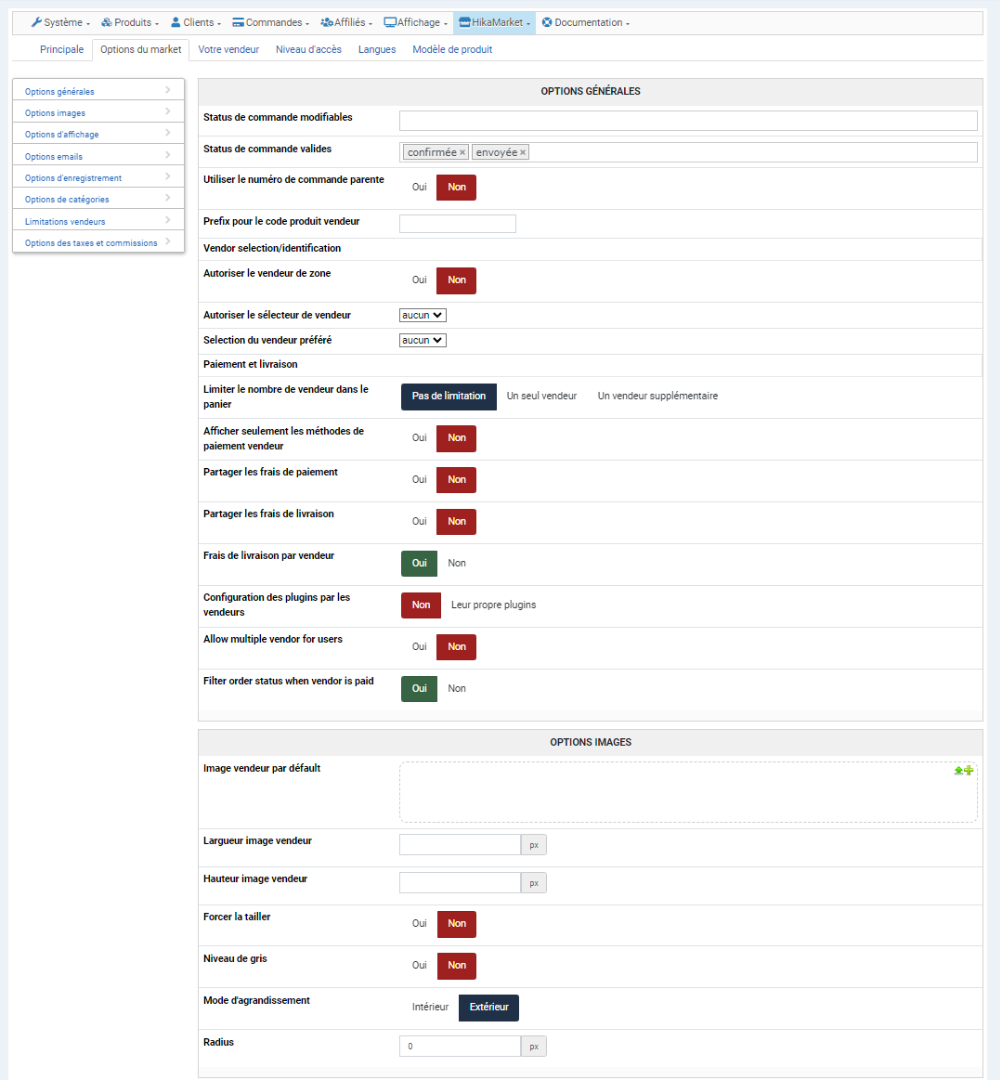

  • Posts: 7
2 years 4 months ago #360353
Vous les différents screenshots de la config
Merci
