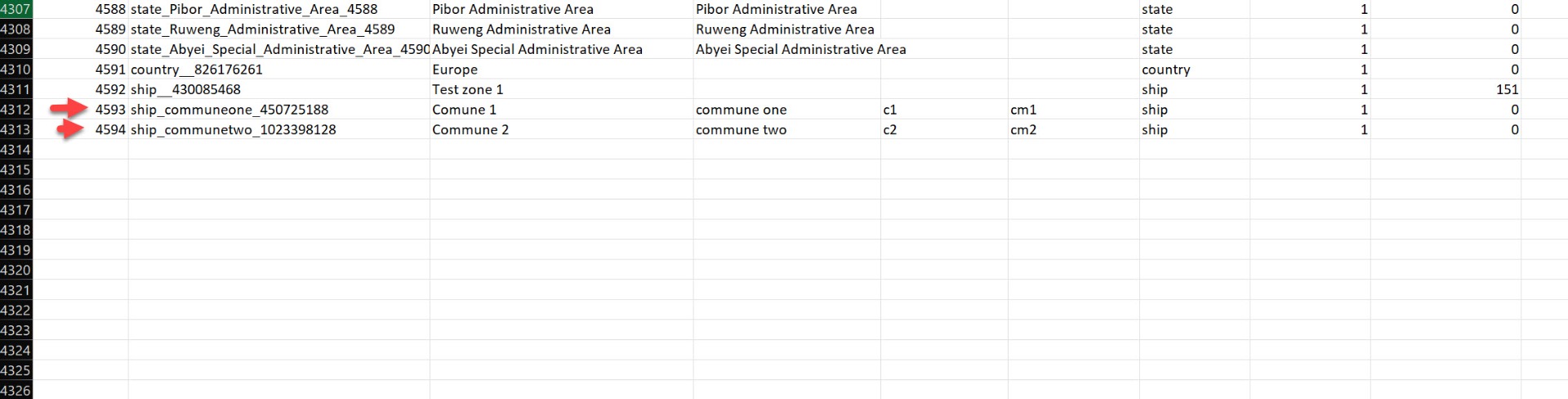

2 years 11 months ago #355075
Le plus simple va être de crée des zones shipping comme montrer dans ma screenshot :
Dans HikaShop Configuration sur System dropdown => Zones
Puis un Address Custom field :
Dans HikaShop Configuration sur Display dropdown => Custom field
Maintenant pour ajouter plusieurs zone en même temps, cela sera possible directement dans PhpMyAdmin.
Etapes par étapes :
1. Nous suggérons de créer d'abord 1 ou 2 zone pour servir de modéle
2. Faire un export dans votre table "XXXX_hikashop_zone"
3. Editez votre fichier CSV obtenu pour ajouter en reprenant donc le modéle des 2 autres zones présentes
4. Fait un Import de ce fichier éditer avec vos nouvelles zones
En espérant que cela vous aide

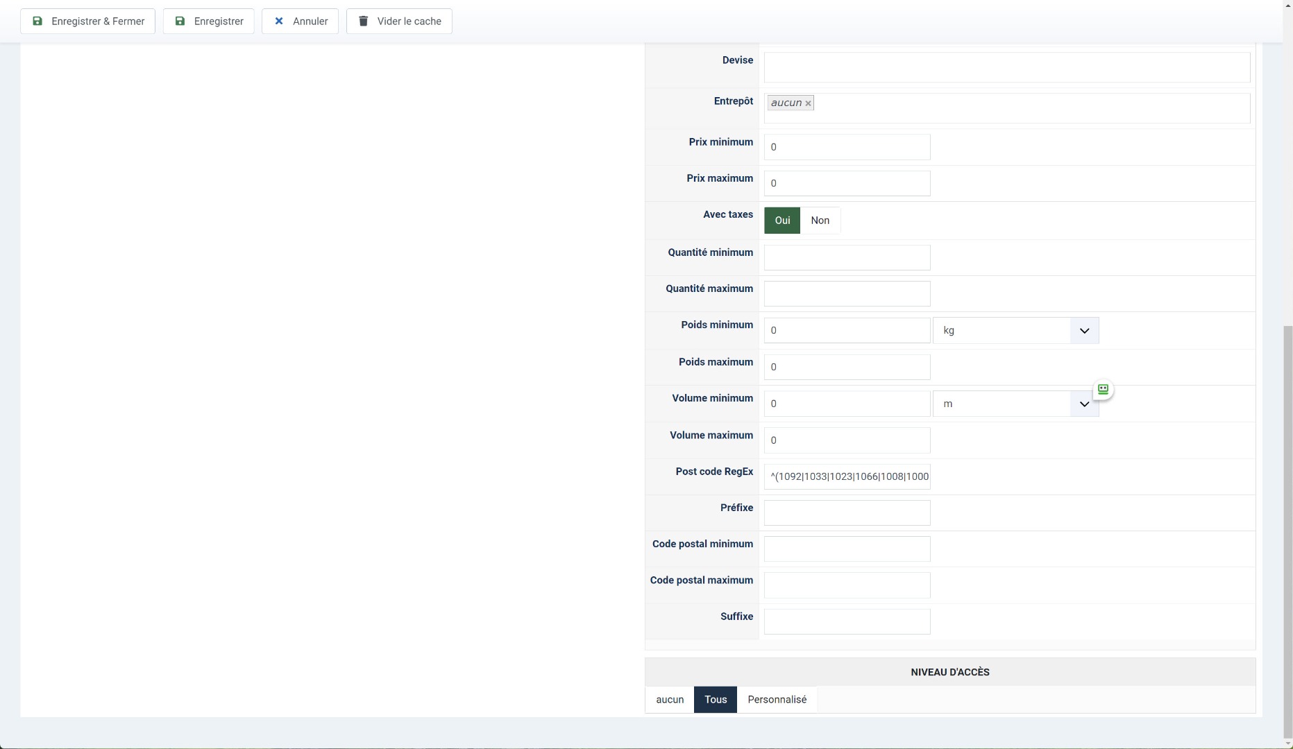

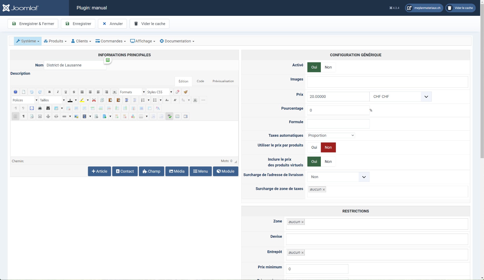

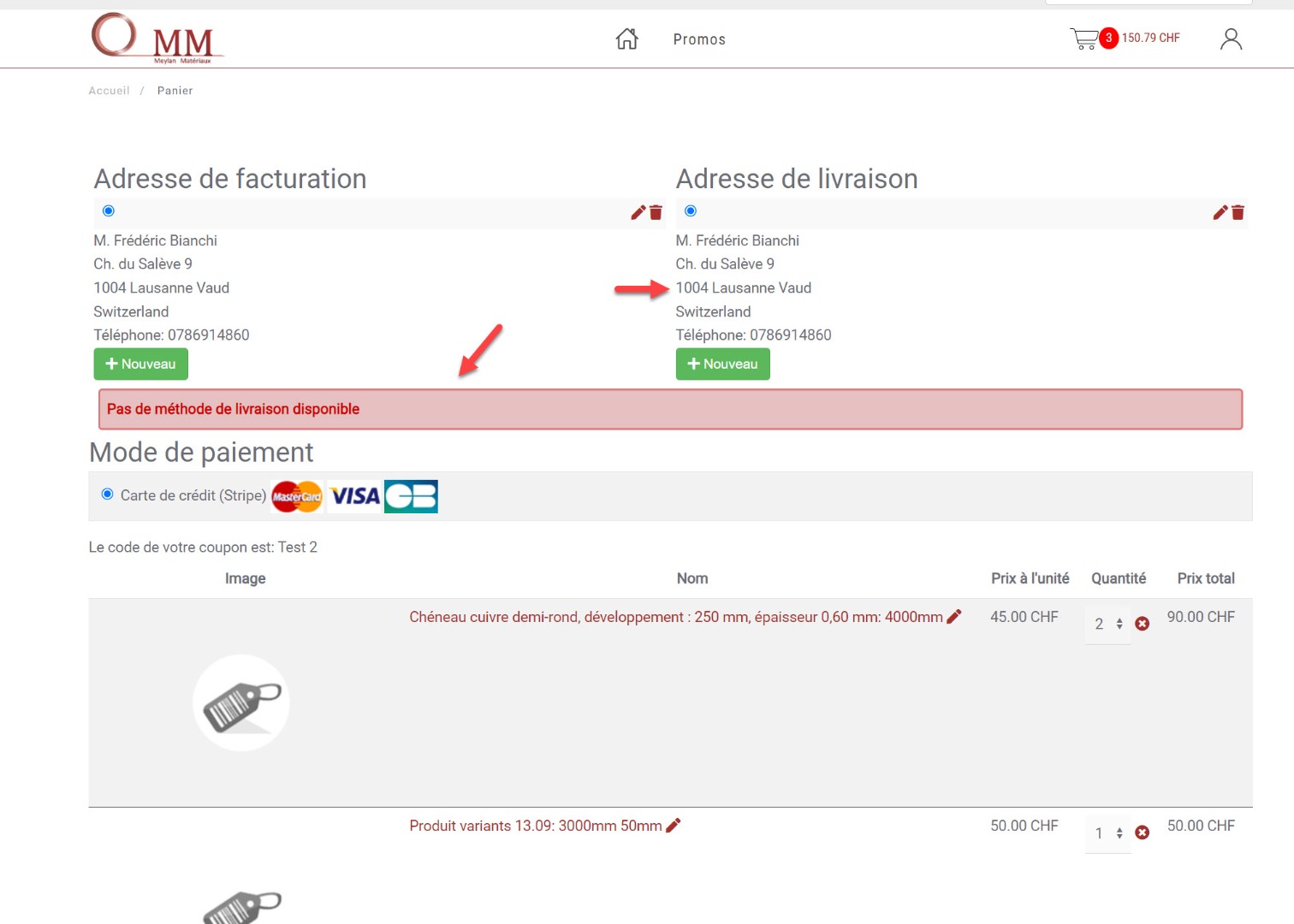

Je suis en train de tester avec les regex mais ça ne fonctionne pas, ou alors j'ai raté un truc.
Voici un exemple pour le district de Lausanne :
^(1092|1033|1023|1066|1008|1000|1052|1094|1008|1009|1020|1032|1001|1002|1003|1004|1005|1006|1007|1010|1011|1012|1014|1018|1023|1032|1033|1052|1053)$
J'ai créé une méthode de livraison manuelle, avec un prix et le code dans le champs Post code RegEx.
Si je tente une commande et que je mets 1004 dans le champ code postale, j'ai le message "pas de méthode de livraison disponible".

Il faut rajouter des délimiteurs au regex. Par exemple :
#^(1092|1033|1023|1066|1008|1000|1052|1094|1008|1009|1020|1032|1001|1002|1003|1004|1005|1006|1007|1010|1011|1012|1014|1018|1023|1032|1033|1052|1053)$#
www.php.net/manual/en/regexp.reference.delimiters.php
Cela permet de rajouter des pattern modifiers, genre i (pour case insensitive):
www.php.net/manual/en/reference.pcre.pattern.modifiers.php

OK, oui comme ça ça fonctionne, merci.
