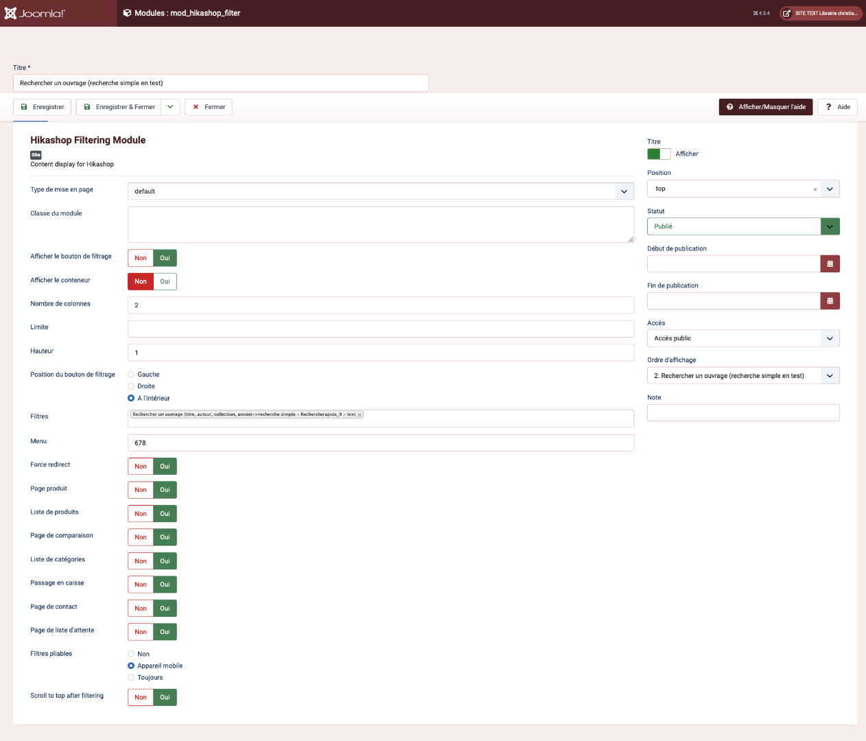

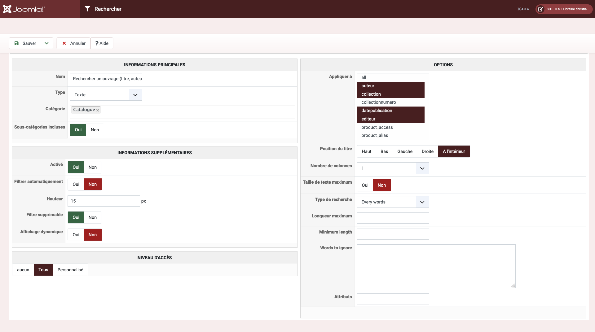

Bonjour
J'essaie de créer un module de recherche simplifiée exécutant une recherche sur l'ensemble des champs de la boutique dont des personnalisés. Ce module est rattaché à un lien de menu "recherche" qui affiche tous les produits de la boutique afin que le filtre s'execute sur l'ensemble de la boutique.
Quelque soit l'opérateur que je mets "any words", every words"... (j'ai tout testé), je n'ai aucun résultat si je cherche par exemple : mystique lubac (1er mot est dans le champ titre ou sous titre, et le 2ème mot dans le champ auteur).
Je joins les copies écran du filtre et du module.
Merci

2 years 10 months ago #355433
Avec "every words" faut que les deux mots de la recherche soit dans le même champ.
Avec "any words" il faut qu'au moins un des mots de la recherche soit dans un des champ. Donc normalement cela devrait fonctionner.
Mettez sur "any words" et refaites un test.

Bonjour
Si je mets "any word" j'ai les résultat pour "mystique" et "lubac" mais aussi pour "mystique" seul et pour "lubac" seul. Comment n'avoir quand on met 2 mots les résultats correspondant à ces 2 mots et pas que sur un seul des mots ?

2 years 10 months ago #355460
Il n'y a pas d'option pour avoir ce que vous voulez. Soit il faut que les deux mots soient dans le champ recherché, soit il faut qu'au moins un des mots y soit. La possibilité que les deux mots soient dans le même produit mais dans des champ différents n'est pas proposé, car complexe à rajouter à la requête MySQL (ca ferait une requête MySQL énorme et lente).
