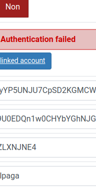

Bonjour
J'ai un message d'erreur quand j'enregistre la nouvelle méthode paypal checkout.
J'ai rempli les 4 champs, après récupération sur le compte paypal ainsi que les urls d'annulation et de retourr.
J'ai laissé active l'ancienne méthode paypal, valable jusqu'à quand ?
Dois je modifier un autre paramètre ?
ou que faire d'autre ?
Cordialement

2 years 10 months ago #355596
L'erreur "authentication failed" indique que soit le merchant id, soit le client id, soit le client secret est invalide.
En supposant que vous avez copier / coller le texte, vérifiez que vous n'avez pas d'espace avant ou après dans les champs. Sinon, cela rend le texte invalide.
Il n'y a pas de date d'arrêt pour l'ancienne version de l'API PayPal pour l'instant. C'est PayPal qui choisira cela dans le futur. Pour l'instant, ils ont juste dit que l'API était obsolète et qu'elle serait arrêtée dans le futur.

2 years 10 months ago #355623
Bonjour
Ok j'entends, je lui ai demandé de bien vérifier 2 fois et j'ai la même erreur.
J'ai essayé de passer en mode sandbox et j'ai un autre message
Partner not Business or Account Closed
The email address of your PayPal merchant account is not yet confirmed. Please check your email box for an email from PayPal to confirm it so that you can start accepting payments.
Cela voudrait dire que son compte est fermée ? Etrange !!

2 years 10 months ago #355625
Pour le mode sandbox, il faut créer un compte sandbox PayPal. Vous ne pouvez pas utiliser un compte marchand live avec.
En gros, le message d'erreur veut dire que PayPal ne trouve pas de compte PayPal sandbox associé aux informations que vous avez renseignées dans le plugin.
