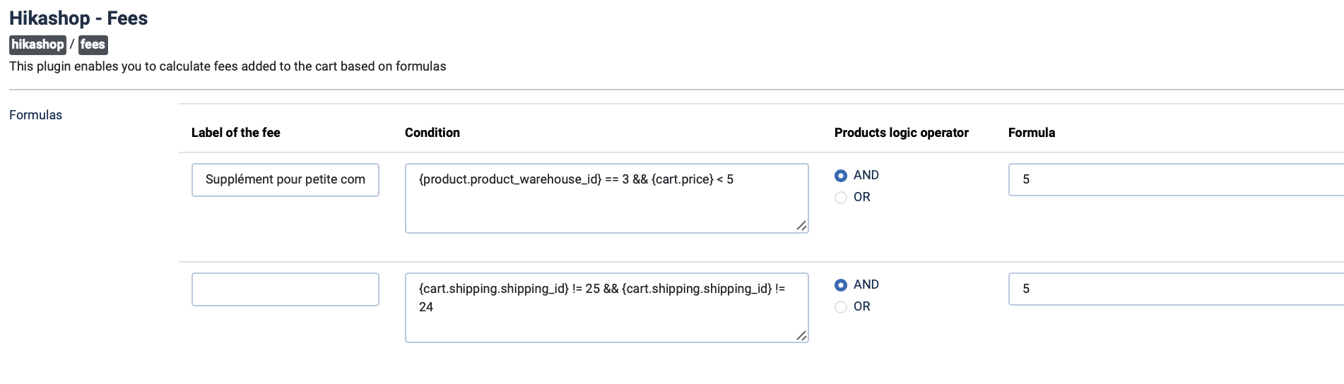

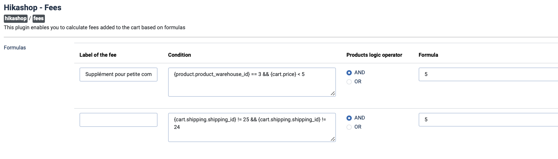

J'ai configuré le plugin HikaShop Fees conformément à vos indications.
J'ai toutefois un problème: en enregistrant la configuration, la fin de chacune des deux conditions disparait, empêchant la correcte application des fees.
Si en revanche les conditions sont saisies dans leur intégralité directement dans la base de données, elles sont correctement appliquées.
Compte tenu de ce qui précède, nous supposons qu'il existe une erreur dans le plugin HikaShop Fees.

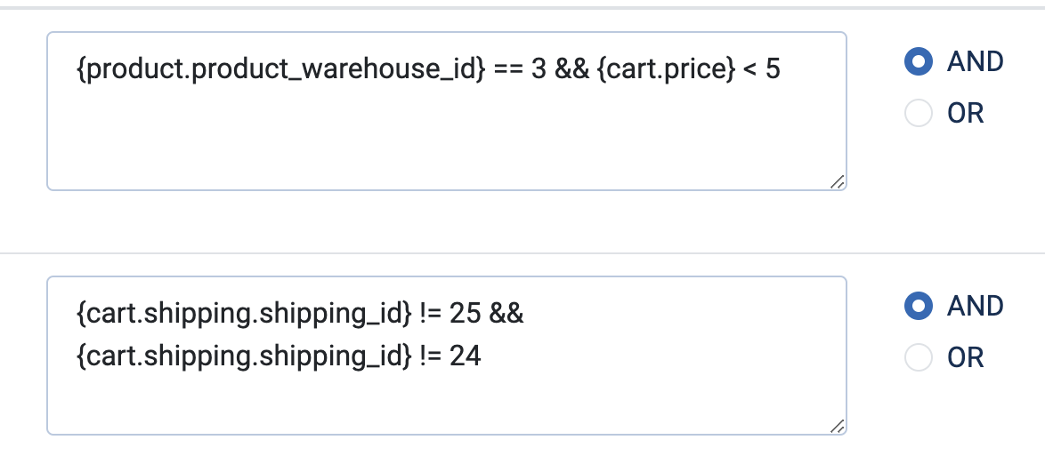

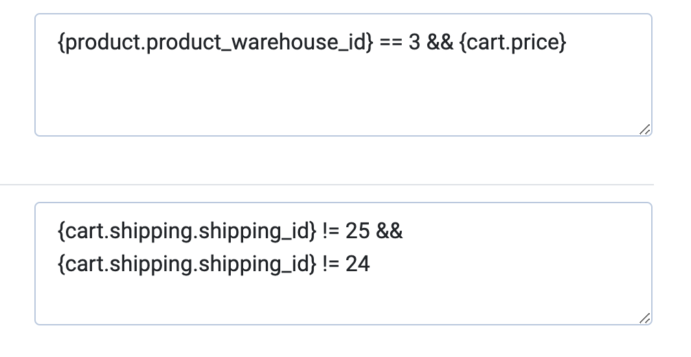

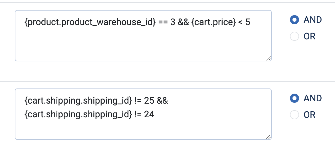

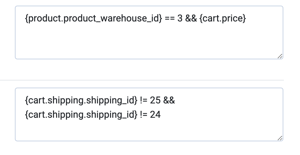

Je saisis la condition suivante:
{product.product_warehouse_id} == 3 && {cart price} < 5
Je clique sur enregistrer
La condition s'enregistre en supprimant les derniers caractères " < 5":
En annexe, les printscreen avant/après enregistrement.

Merci pour l'accès. En effet, c'est le filtrage par défaut de Joomla qui bloque le < alors qu'il n'y a pas vraiment de raison.
J'ai fait une nouvelle version du plugin qui force le filtrage pour permettre l'utilisation des < et >.
Téléchargez le paquet d'installation de la dernière version du plugin, et installez-la sur votre site pour avoir cela et ensuite cela fonctionnera.
