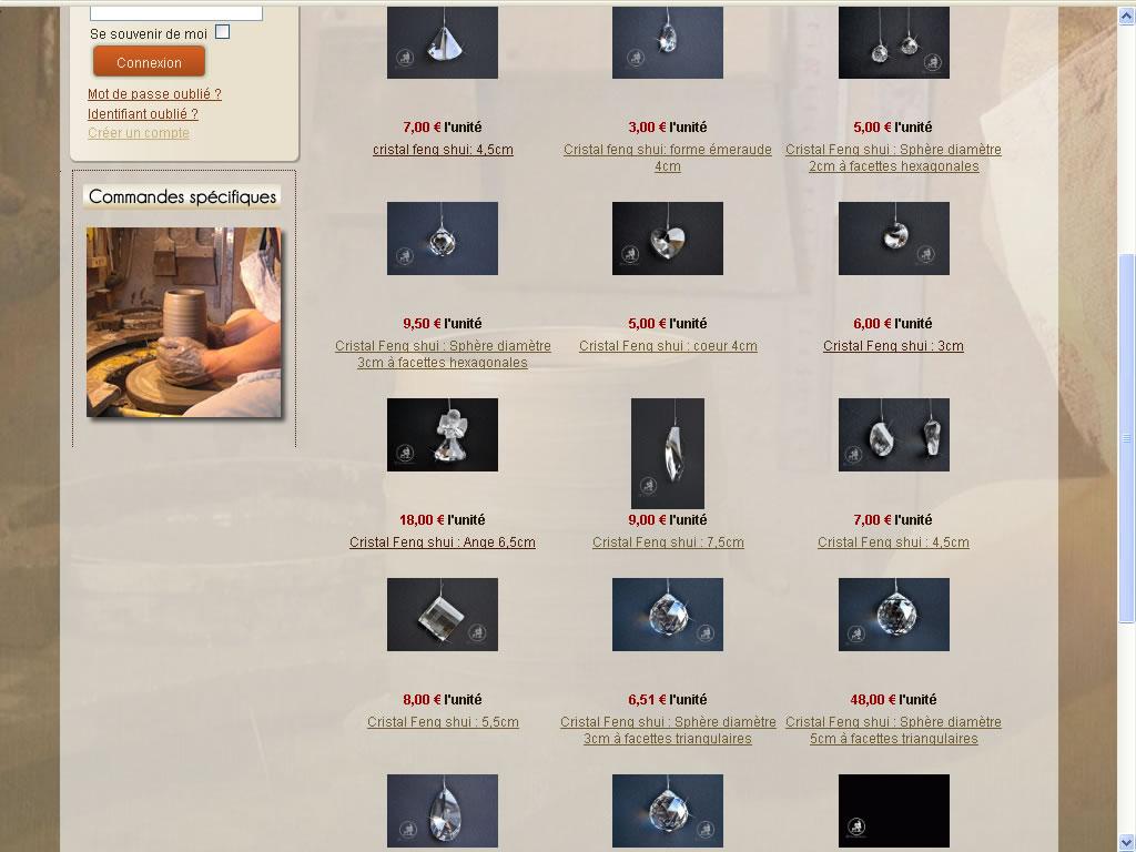

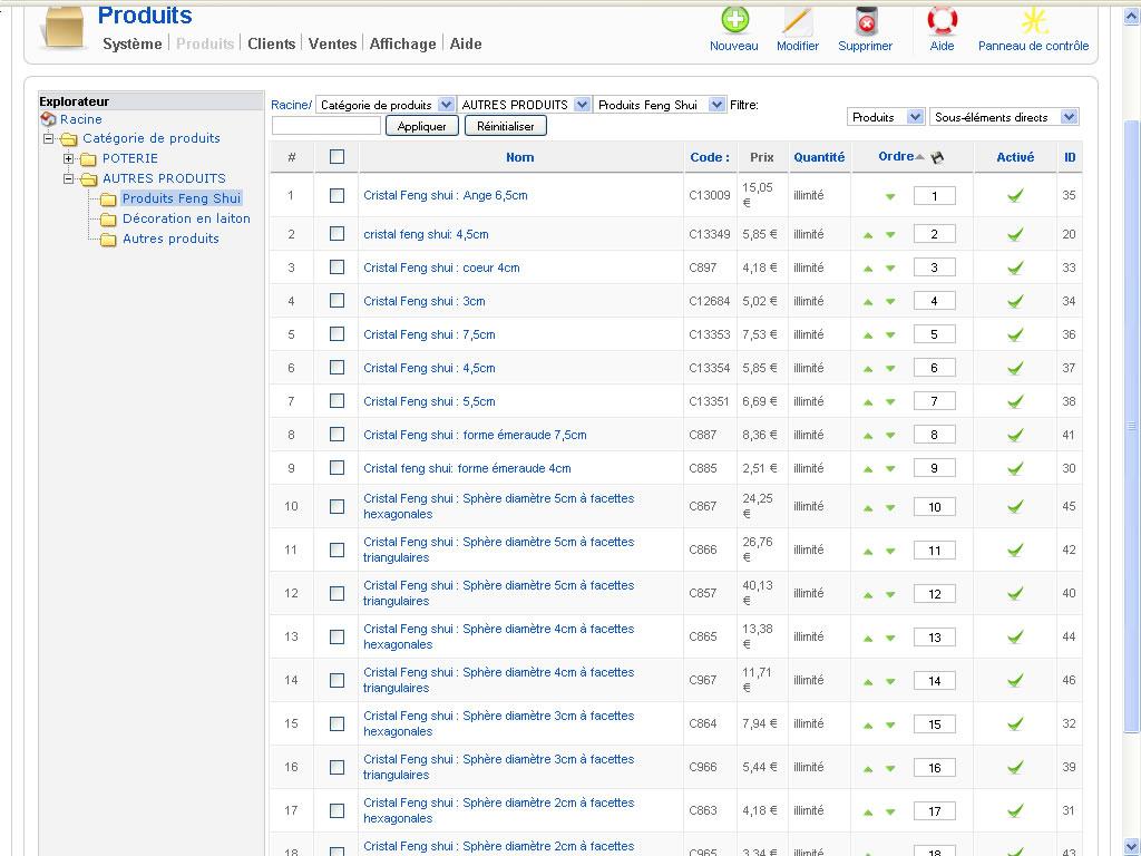

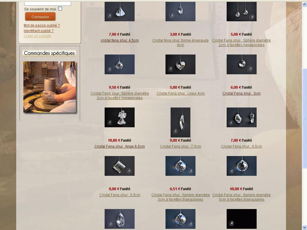

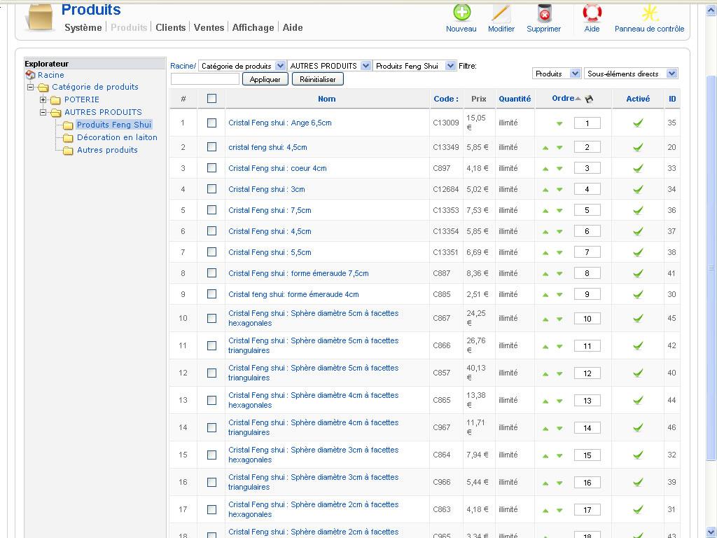

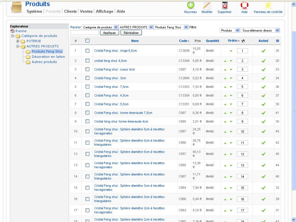

Bonjour à tous,
Je souhaiterais savoir si l'on peut dans la version gratuite ajouter des conditions générales de vente avant le paiement ?
Est il possible de modifier l'ordre des produits dans les catégories ?
J'ai modifié dans le back office pour que l'ange apparaisse en premier, mais ce n'est pas cela qui est affiché dans le front, est ce que cette option fait partie de la version payante ?
Vous trouverez des captures en PJ
A bientôt et merci pour vos réponses !!!!
Thomas

15 years 5 months ago #9074
Vous devez aller dans la configuration dans l'onglet "passage en caisse" et ajouter la vue terms à l'option "workflow du passage en caisse". Pour plus de détails, vous pouvez lire l'aide en français lorsque vous êtes dans la configuration via le bouton "aide".
Si l'ordre des produits n'est pas pris en compte, il peut y avoir deux raisons:
1. Dans les options hikashop de votre module/menu (accessible via le menu Affichage->Menu/Module de contenu) l'option "aléatoire" est activée.
2. Dans les options hikashop de votre module/menu (accessible via le menu Affichage->Menu/Module de contenu) l'option "classement" n'a pas la valeur "ordering".

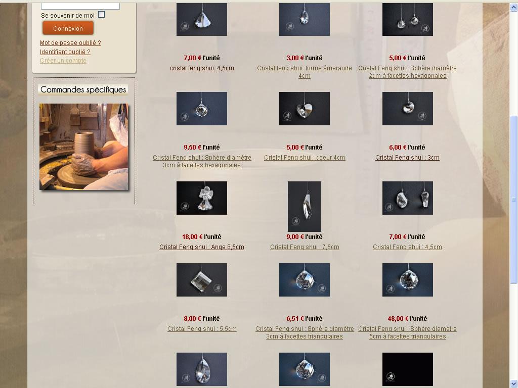

  • Posts: 14
15 years 5 months ago #9089
Super ca fonctionne, j'ai créée un lien dans le fichier éditeur de langue, est-il possible d'utiliser la fonction lightbox afin que ces dernières s'affichent ?

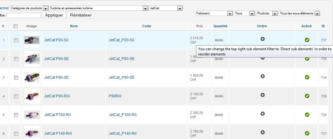

  • Posts: 23
11 years 11 months ago #169370

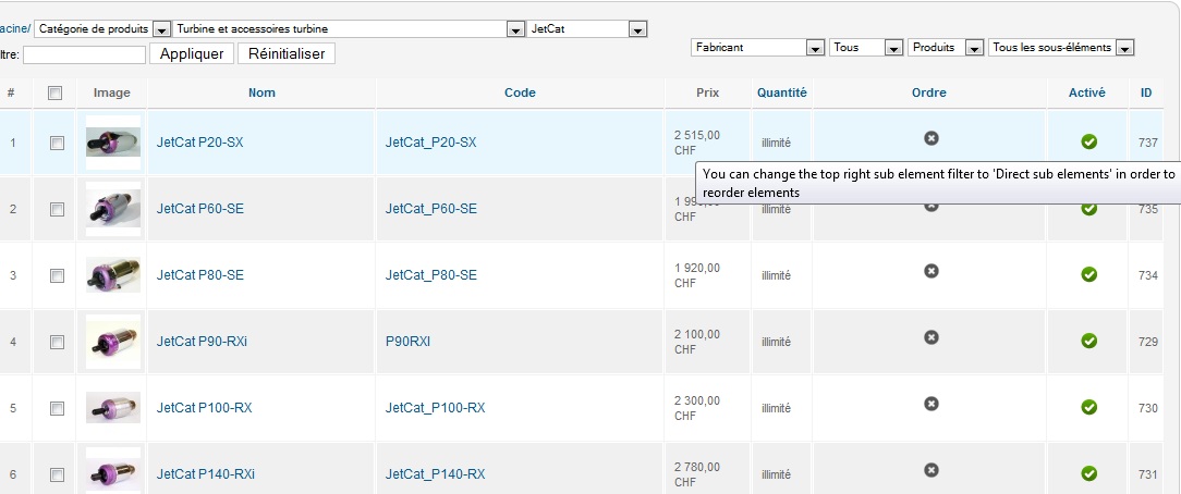

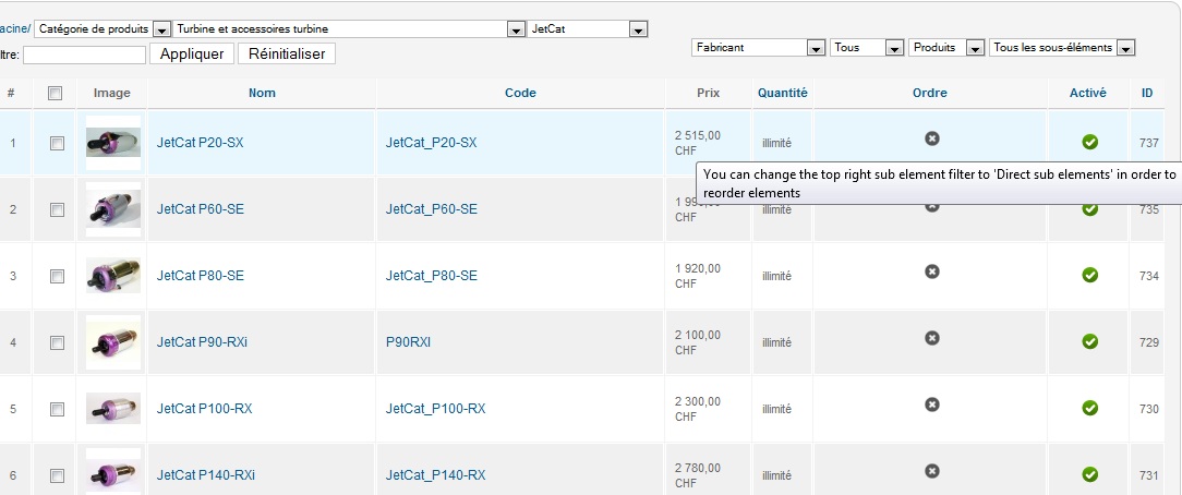

Bonjour je me permet de relancer le sujet...
je joint une capture d'écran... je n'arrive pas a changer l'ordre... ni avec ce que vous avez marquer plus haut ?
Une idée ? JE peine a déchifrer le message en anglais...
Merci d'avance
www.shop.acroflight.ch
  • Posts: 86075
  • Thank you received: 14184
11 years 11 months ago #169455
Changez la liste déroulante "Tous les sous-éléments" en "Sous éléments directs" en haut à droite.
