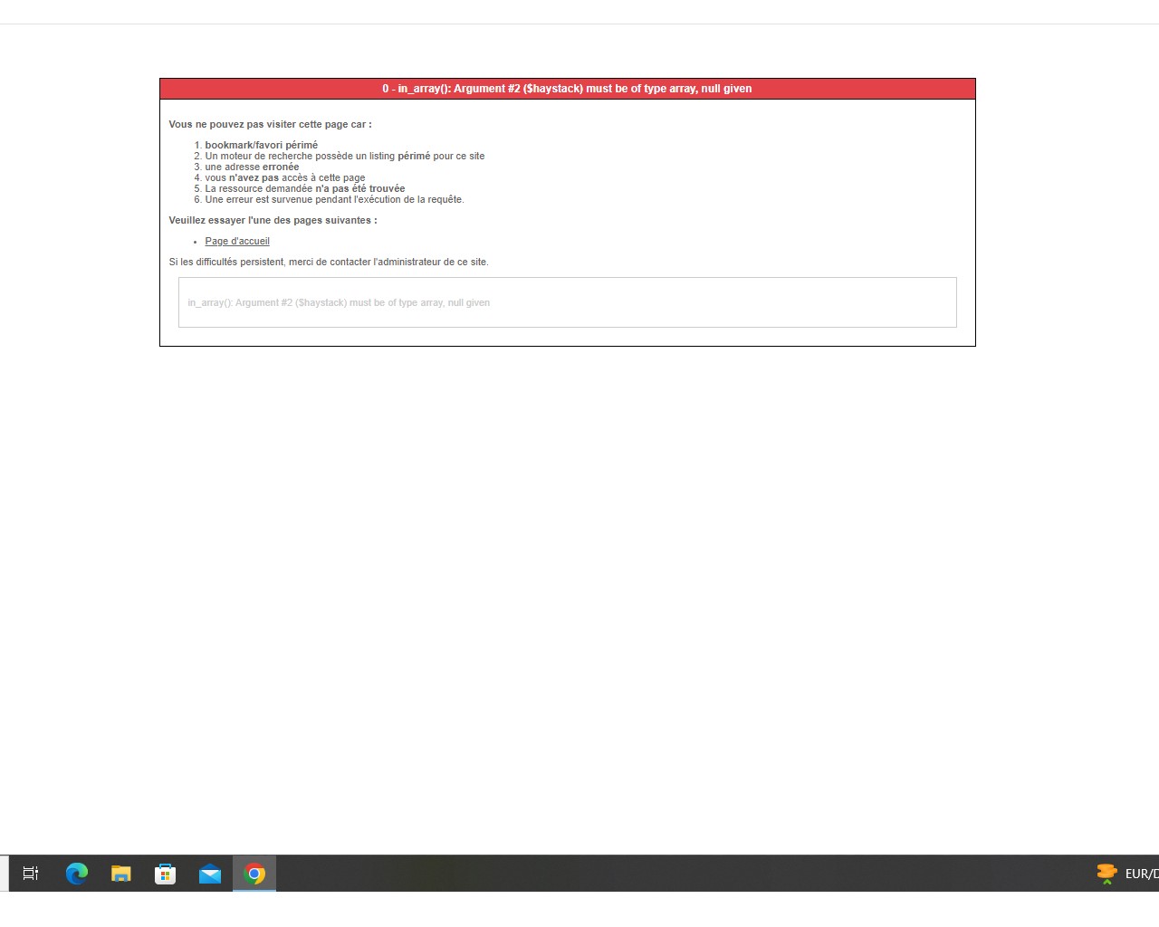

Je viens de passer à la version php 8.2.5 et il m'est impossible de modifier un produit, voici le message :
Call to a member function setQuery() on null
Par contre, je peux créer de nouveaux produits...ou en supprimer.
Merci

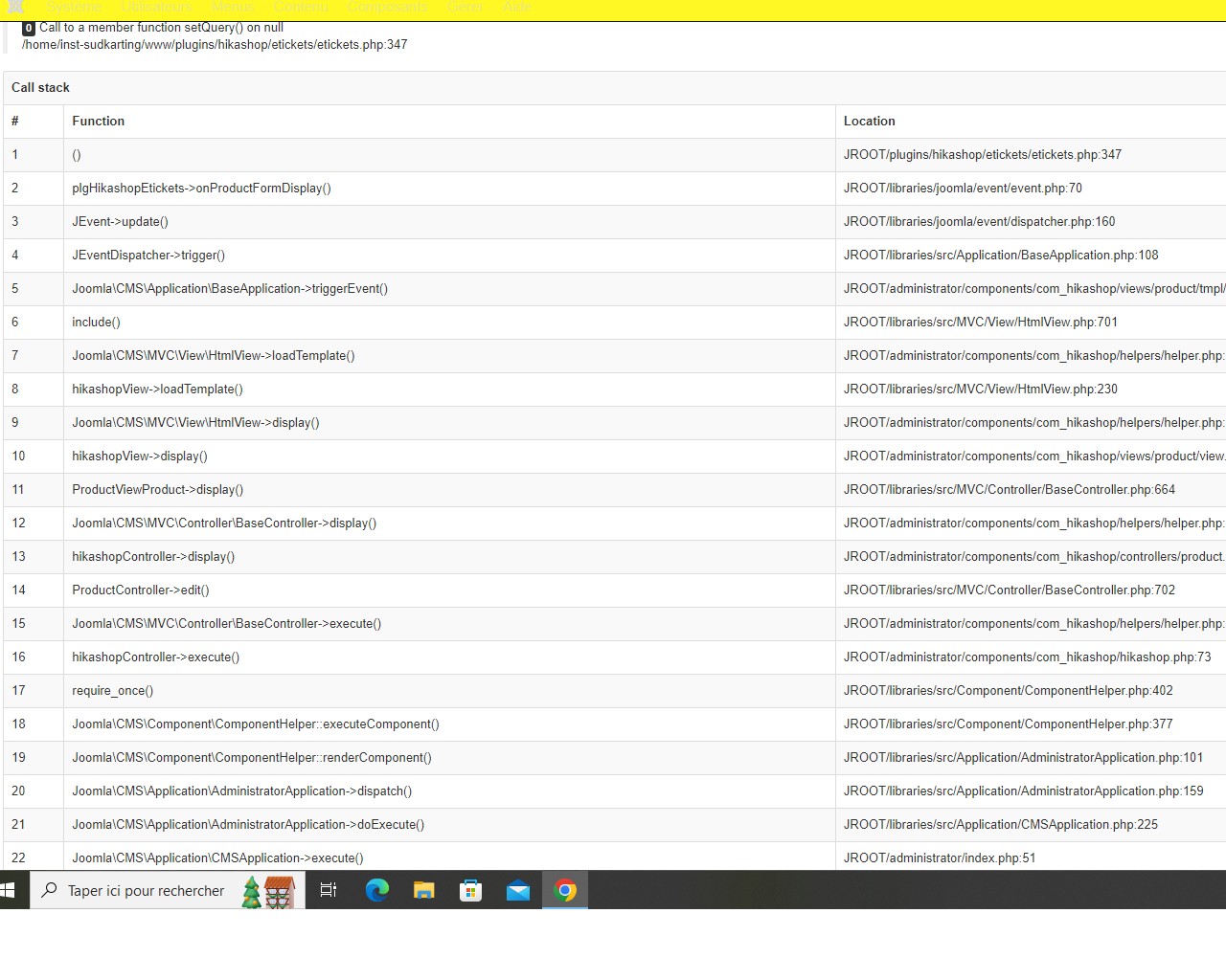

Activez l'option "debug" de la configuration Joomla et reproduisez le souci. Vous aurez alors un message d'erreur plus complet qui nous permettra de vous dire quoi faire.

Il semblerait que le plugin eticket soit en cause, je l'ai désactivé et du coup j'arrive à entrer dans la fiche produit et le modifier
Savez vous si ce plugin est compatible php > 8 ?

Le plugin etickets na pas été mis à jour en 9 ans. Donc impossible qu'il soit compatible avec PHP 8 et Joomla 4 / 5.
