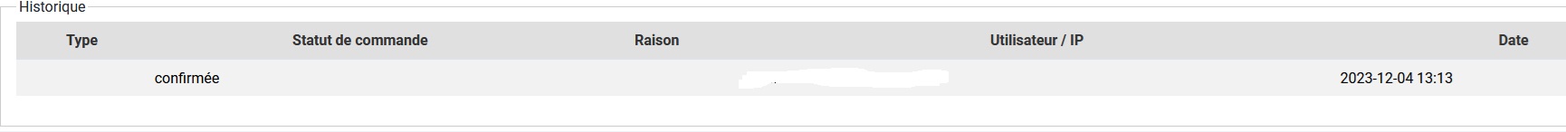

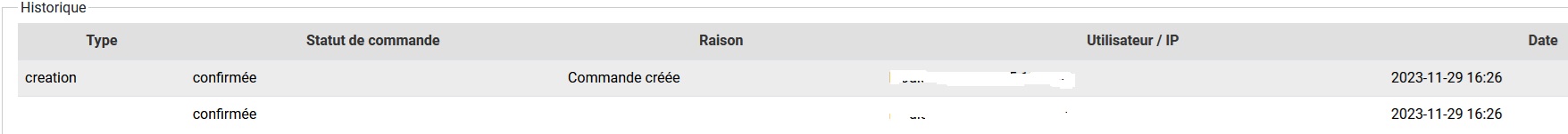

Pour compléter après quelques vérifications :
- Le problème existait avant la mise à jour Hikashop 5.0.2, on ne l'avait pas identifié
- Seules les commandes payées en totalité avec des points sont concernées
- Certaines commandes payées en totalité avec des points ont bien la ou les lignes Hikamarket, d'autres non
- La seule différence que j'ai pu observer concerne ce qui est indiqué dans l'historique des statuts :
Lorsqu'une commande est ok il y a 2 lignes pour indiquer que la commande est confirmée :
Commande de 127,10€ payée avec 128 points
Lorsque ça ne fonctionne pas, il n'y a qu'une seule ligne :
Commande de 48,10€ payée avec 49 points
Merci pour votre aide,
Cordialement

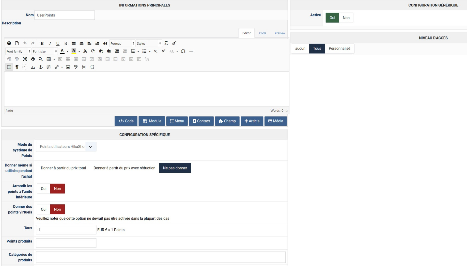

2 years 8 months ago #357206

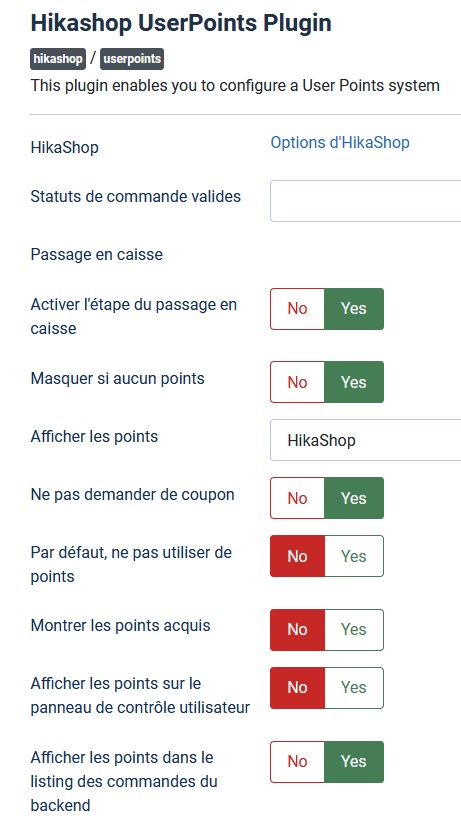

ci--dessous la configuration du plugin en 3 parties :
Et celle du plugin Joomla :
Cordialement
Last edit: 2 years 8 months ago by hts.
  • Posts: 26381
2 years 8 months ago #357233
Il s'agit du plugin qui permet de gagner des points et non celui qui permet de les utiliser pour payer entièrement votre commande.
Cordialement,

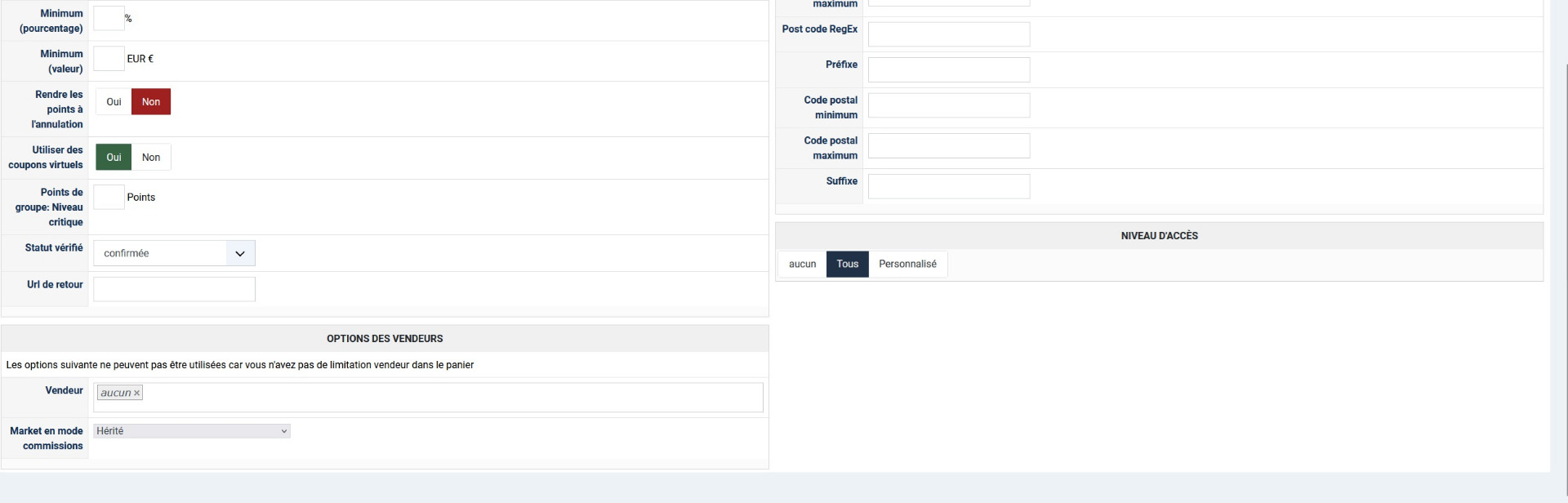

2 years 8 months ago #357341

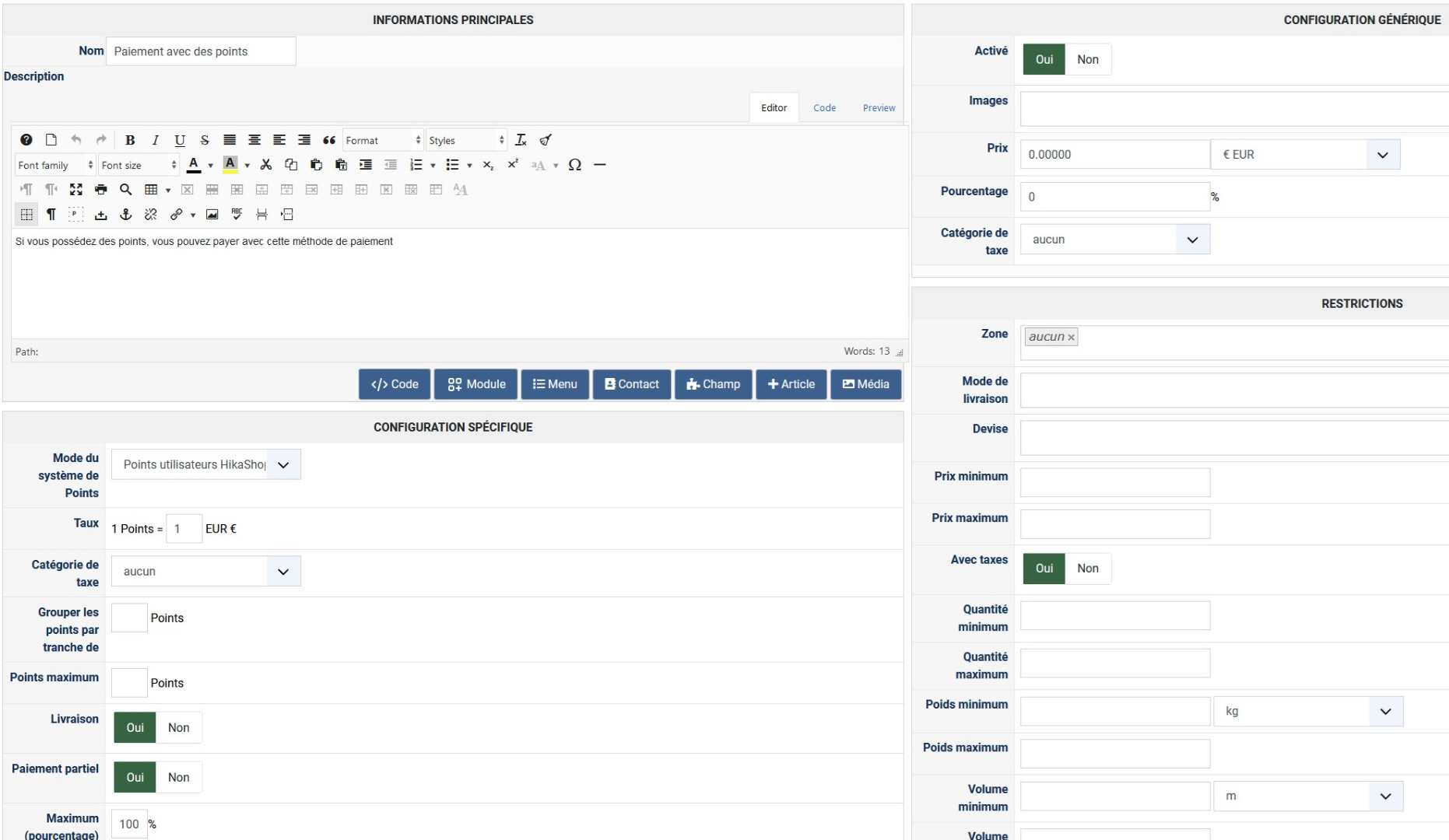

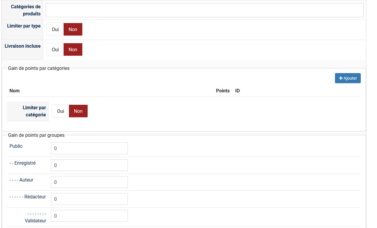

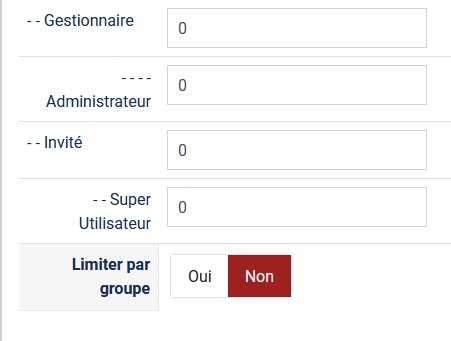

Merci pour la précision. Ci-dessous le plugin de paiement par points, en 2 parties :
Merci pour votre aanalyse,
Cordialement
