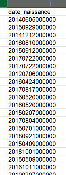

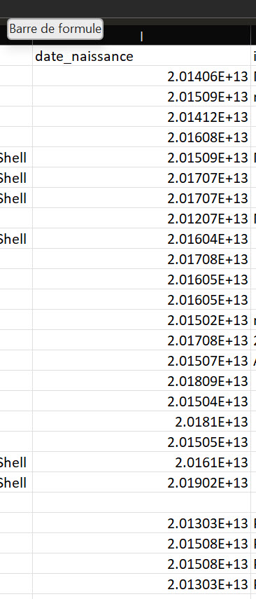

J'ai un souci d'affichage lors de l'export d'un champ personnalisé "Date de naissance".
Si j'exporte en csv, l'affichage est illisible.
Si j'exporte en XLSX, on peut comprendre, mais c'est compliqué.
Comment faire pour avoir le même affichage que la date de création ex : 23.11.2023
J'ai créé une action de masse pour mes exports de commandes, mais le problème est présent également avec l'action par défaut.

En effet, il n'y a pas de mécanisme pour gérer cela.
Le type "advanced date picker" est ajouté par le plugin "HikaShop Date picker field plugin", mais il n'y a pas les évènements nécessaires qui permettraient à un plugin de modifier le format exporté. Du coup, vous obtenez directement le format tel qu'il est sauvegardé dans la base de données.
Après, l'affichage avec E+13 est juste une question de format d'affichage. Excel pense que c'est un gros nombre et l'affiche ainsi. Si vous divisez les nombres de la colonne par 1 million ( www.pcastuces.com/pratique/astuces/4138.htm ) cela s'affichera avec l'année / mois / jour tout attaché.
Gérer cela n'est pas impossible, mais cela demande un développement conséquant.
