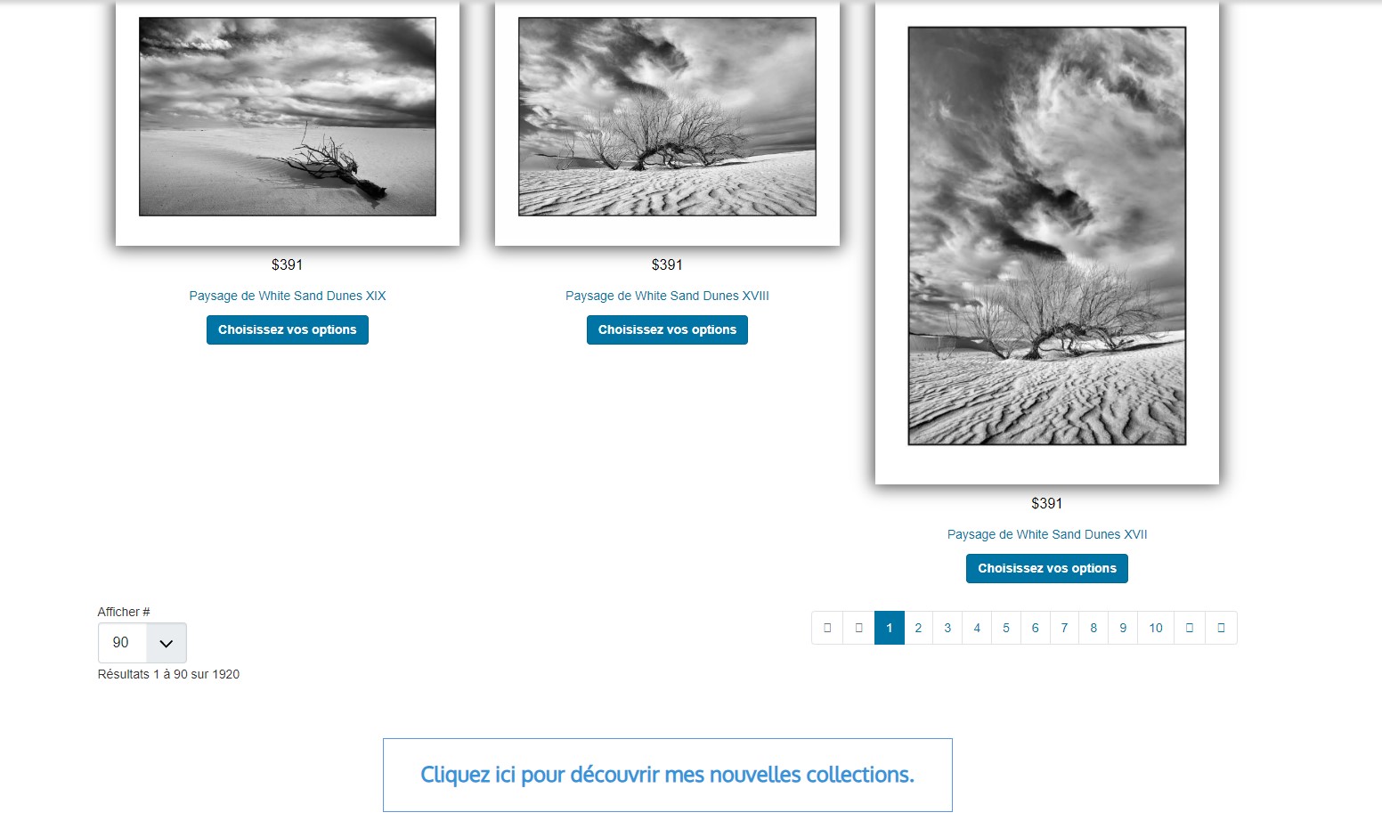

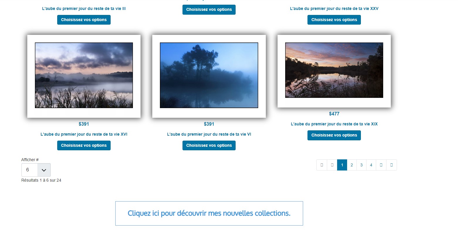

Ma question concerne l'affichage de la pagination dans la liste des produits.
Au début de l'affichage et à la fin, j'ai deux petits rectangles qui apparaissent. Est-ce normal? Si oui quelles est leur fonction.
Voici deux exemples de pages pour être plus explicite :
https://www.guillenphoto.com/fr/les-photos-d-art/toutes-les-photos-d-art.htmlhttps://www.guillenphoto.com/fr/les-photos-d-art/toutes-les-photos-d-art.html
https://www.guillenphoto.com/fr/les-photos-d-art-de-amar-guillen/paysage-de-white-sand-dunes-1-27.htmlhttps://www.guillenphoto.com/fr/les-photos-d-art-de-amar-guillen/paysage-de-white-sand-dunes-1-27.html
Je vous ai aussi joint deux copies d'écran.

  • Posts: 86052
  • Thank you received: 14180
2 years 8 months ago #357415
Votre CSS est compressé par JCH optimize donc difficile de voir qu'est ce qui fait quoi.
Cela ressemble à ce problème:
www.hikashop.com/support/forum/5-support...s-icones.html#357222
Quelle version de Joomla utilisez-vous ? Quelle version d'HikaShop ?
Pourriez-vous temporairement désactiver JCH optimize ?

  • Posts: 86052
2 years 8 months ago #357426
Merci.
D'après ce que je vois, c'est précisément le souci dont nous parlions sur l'autre sujet.
Si vous regardez le fichier www.guillenphoto.com/media/system/css/joomla-fontawesome.css sur votre site, il contient ce qu'il faut pour fontawesome, mais bizarrement, c'est le fichier www.guillenphoto.com/media/vendor/fontaw.../fontawesome.min.css qui est chargé et il manque des morceaux pour que les icônes fontawesome fonctionnent.
Ce que vous pouvez faire, c'est de rajouter le chargement de www.guillenphoto.com/media/system/css/joomla-fontawesome.css directement dans le index.php de votre template et cela devrait corriger le problème.
