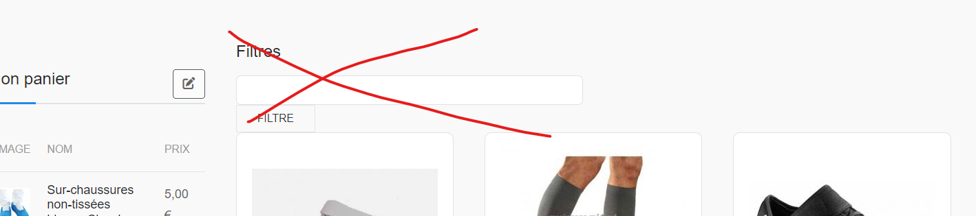

Bonjour
J'ai fait un lien de menu de type "liste des produits".
J'utilise sur mon site le filtre hikashop qui affiche les produits en fonction d'un nom renseigné dans le champs filtre du module hikashop filter.
Cela fonctionne super bien
Je rencontre mafois deux petits problèmes :
1- J'aimerais que le champs filtre soit masqué lorsque l'on a fait une recherche
2-Je voudrais savoir si il est possible lorsqu'on a fait une recherche, on clic sur un produit de la recherche, je voudrais avoir un bouton pour retourner au résultat de la recherche

Je répond à ma première question il suffit dans mon lien de menu que j'ai défini pour afficher les filtres de demander de ne pas afficher les filtres dans "caractéristique d'affichage du produit"
