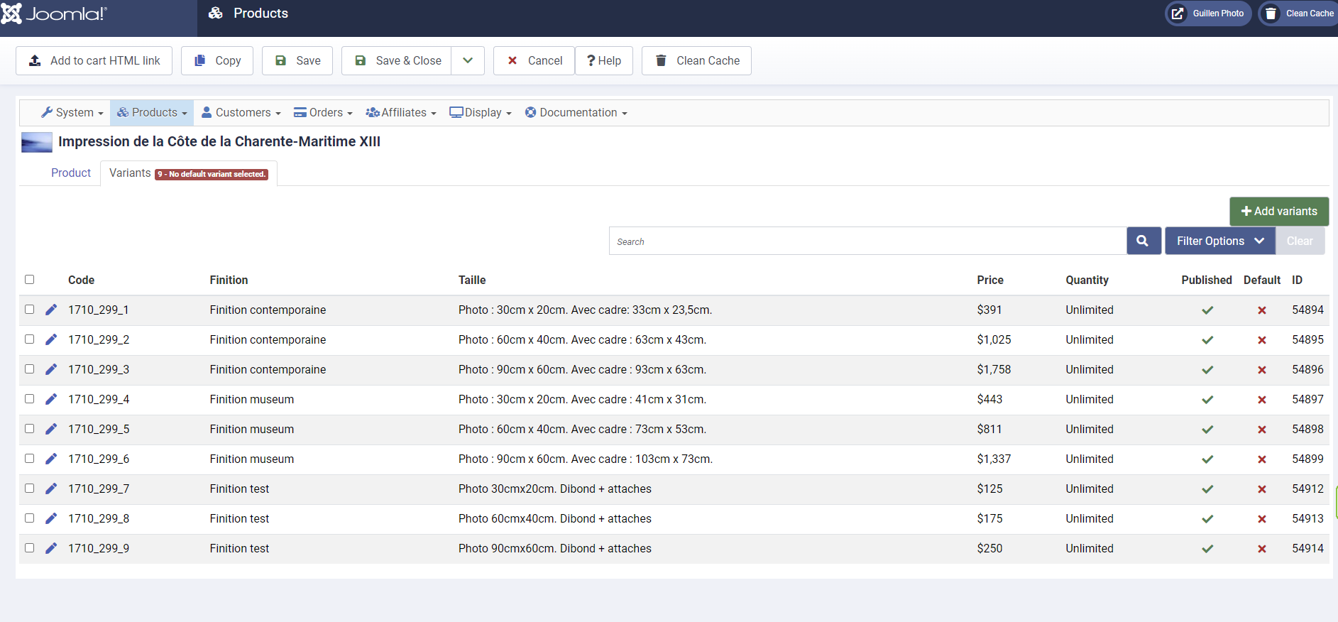

Dans mon site de test, j'ai injecté un fichier Excel pour un produit. Quand je regarde le produit, j'ai le message d'erreur 9 - No default variant selected.
D'où ma question : est-il possible de changer la valeur du variant par défaut sur un produit existant?

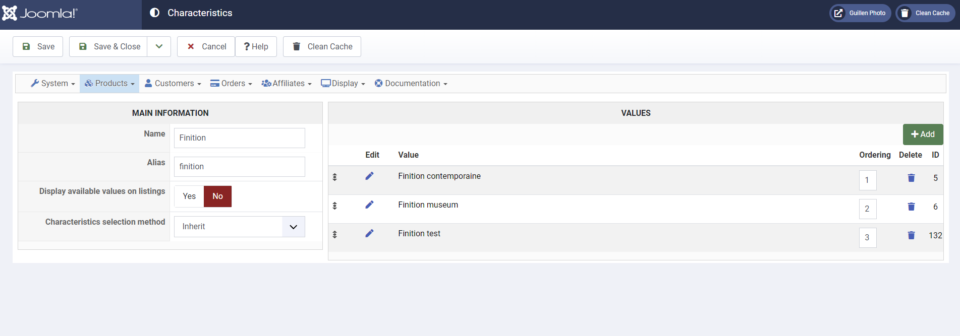

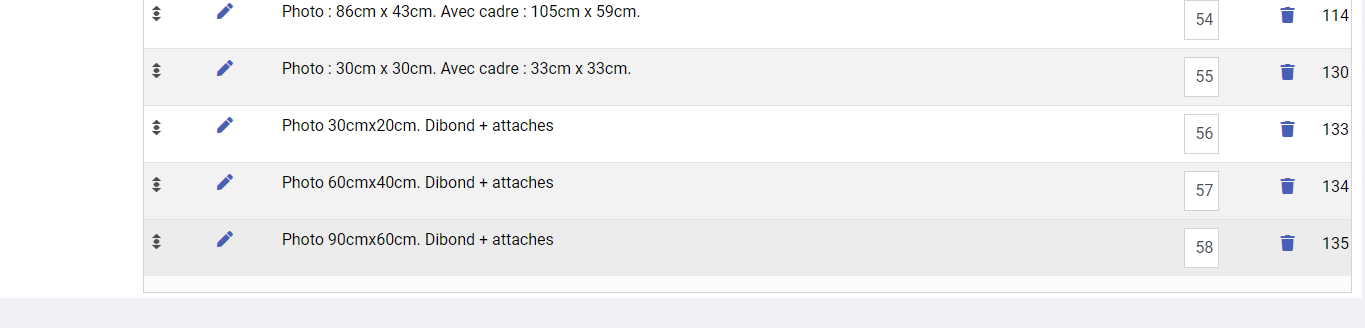

Vous avez raison. Je me suis trompé dans les caractéristiques du produit dans le fichier Excel. J'ai ajouté la même caractéristique dans la Taille. J'ai copié/collé. j'ai oublié de corriger.
Je viens de corriger sur un autre produit. Mais le problème subsiste.
Je vous ai attaché :
- des copies d'écran des caractéristiques dans Hikashop.
- une copie d'écran de l'erreur que j'ai après l'importation.
- le fichier .csv données que j'ai importées. Il s'agit du fichier 04.csv.
Je dois certainement passer à côte de quelque chose de simple mais je ne vois pas quoi.

2 years 8 months ago #357786
Cela m'a l'air bien maintenant.
Je pense que c'est un problème dans le code du système d'import avec votre cas d'utilisation.
Le système est prévu à la base pour importer des nouveaux produits avec toutes les variantes définies dans le CSV est rien dans la base de données. Dans ce cas, l'import met en place la variante par défaut.
Nous avons ensuite rajouté la mise à jour, qui va d'abord supprimer toutes les variantes présentes pour le produit avant d'importer les variantes dans le CSV. Et dans ce cas aussi, l'import met en place la variante par défaut.
Enfin, nous avons rajouté l'option "Keep other variants" qui permet de faire l'ajout / mise à jour de variantes sans supprimer les variantes déjà existantes. Et je pense que dans ce cas là, le fait de ne pas supprimer le lien entre le produit principal et les valeurs de caractéristiques fait qu'il se retrouve avec les anciens liens et les nouveaux et du coup le système n'arrive plus à trouver la variante par défaut et suppose qu'il n'y en a pas.
