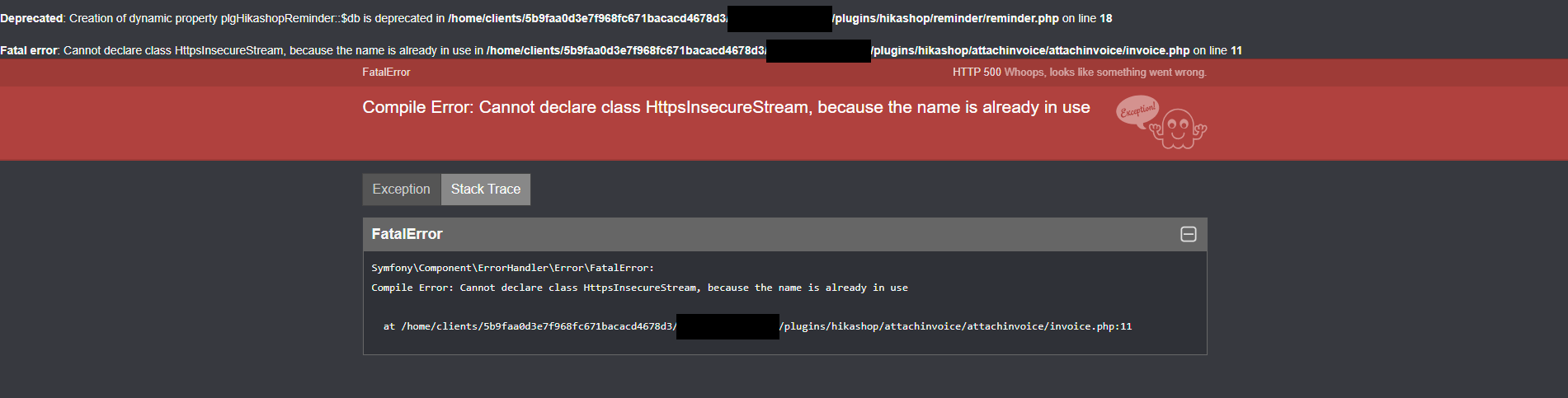

je rencontre un problème lorsque je souhaite générer dans un PDF contenant plusieurs factures.
Habituellement je vais dans le composant HikaShop puis le menu Commandes.
Je coche plusieurs commandes dans la liste et j'appuie sur le bouton Facture en haut de l'interface.
Maintenant cela me génère une erreur 500 sur le serveur à partir du moment ou je sélectionne 2 factures.
Voici le détail de l'erreur :
Symfony\Component\ErrorHandler\Error\FatalError:
Compile Error: Cannot declare class HttpsInsecureStream, because the name is already in use at /home/clients/5b9faa0d3e7f968fc671bacacd4678d3/NOM_DU_SITE/plugins/hikashop/attachinvoice/attachinvoice/invoice.php:11
Qu'en pensez-vous ?
Par avance merci.

Le fichier /plugins/hikashop/attachinvoice/attachinvoice/invoice.php c'est le fichier du layout de la facture PHP.
Sur la ligne 11 de ce fichier, il n'y a pas de code PHP:
i.imgur.com/OyEsvFB.png
Donc cette erreur ne devrait pas pouvoir se produire.
J'imagine que vous devez avoir personnalisé ce fichier et que vous avez maintenant du code PHP à cet endroit, et c'est ce code PHP qui pose problème car il manque une condition pour ne pas définir une classe si elle n'est pas déjà définie.
Donc je vous invite à vérifier le contenu de ce fichier.

excusez-moi car je n'ai pas comparé à l'origine les deux fichiers ... Celui-ci a été modifié par l'ancien prestataire. Je n'en n'avait pas connaissance. Tout fonctionne correctement.
Bonne journée !
