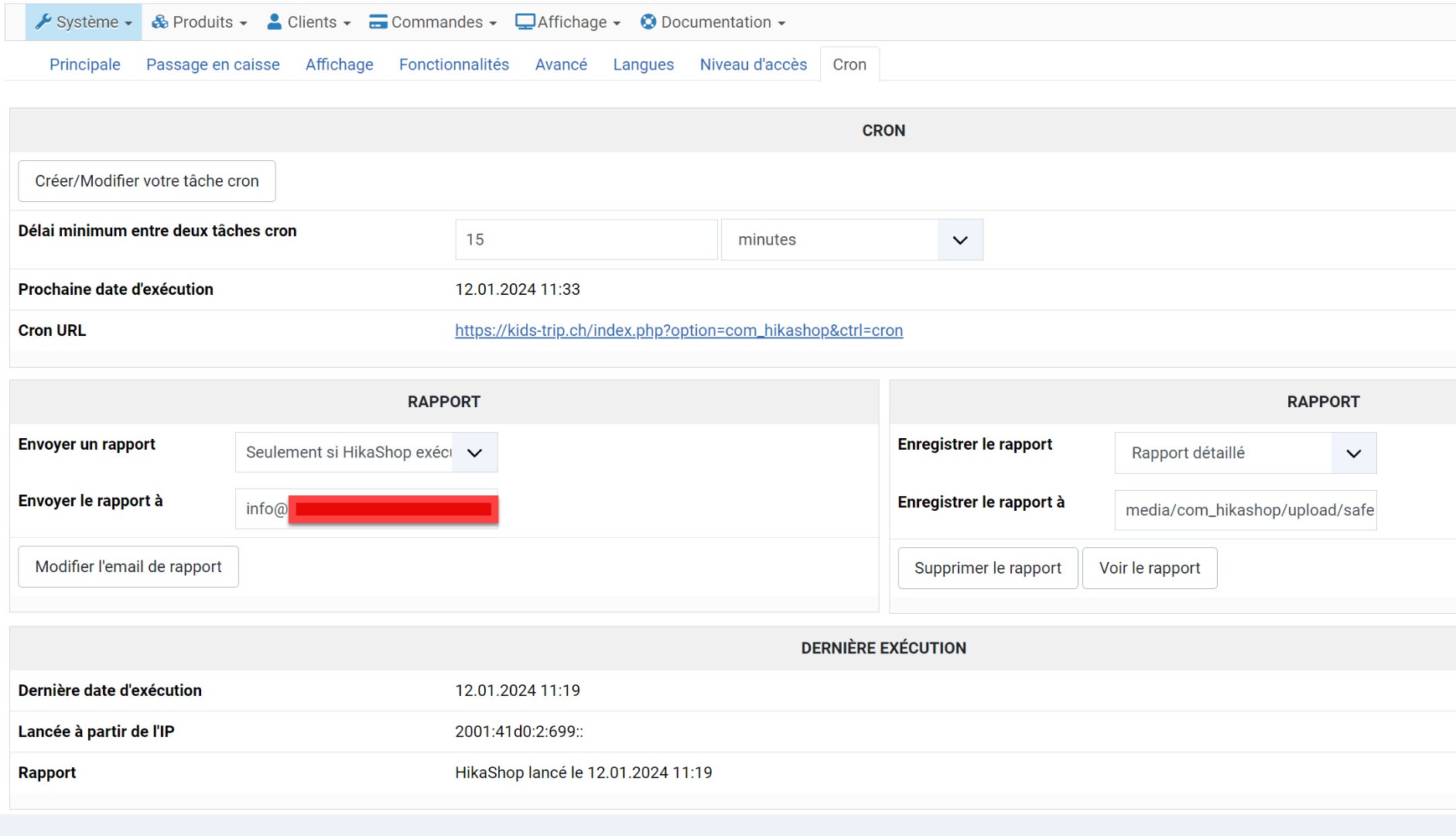

2 years 7 months ago #358178
Pouvez vous nous envoyer les configurations relatives à votre tache Cron?
HikaShop Configuration => onglet Cron
Cordialement

2 years 7 months ago #358185
Voici.

2 years 7 months ago #358186
je ne suis censé recevoir ces emails que si une action est effectuée.
Tout à fait. Et la copie du texte de l'email indique qu'une action a été effectuée:
Waitlist notifies checked (empty)
Si vous auriez l'option d'envoi du rapport configurée sur "tout le temps", vous auriez un email de notification toutes les 15 minutes, à chaque fois que la cron serait lancée.
Là, vous n'avez l'email que quand un plugin fait quelque chose durant une cron. J'imagine que vous avez configuré le plugin waitlist avec une fréquence de 2heures, qui est d'ailleurs la valeur par défaut (7200 secondes = 2h), et donc un email de cron est envoyé toutes les 2h.
Le but de ce rapport par email, c'est de vérifier que la cron fonctionne, et que les plugins l'utilisant fonctionnent, vous que vous n'avez pas de retour directement visible sur le site web.
Si votre but, c'est d'être notifié quand un email de waitlist est envoyé, alors je vous recommande plutôt de mettre votre adresse email dans l'option "BCC" de l'email "waitlist" via le menu Système>Emails.
