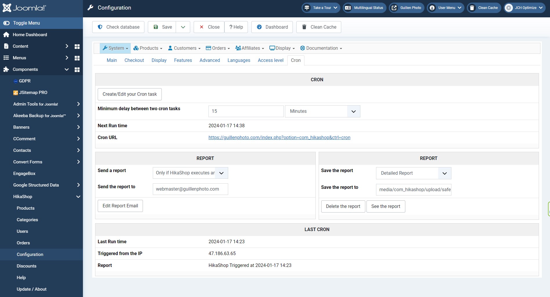

Voici ce que je viens de faire :
- Je suis allé dans l'onglet Cron. La date pour le prochain Run était le 13 janvier.
J'ai cliqué sur l'URL. La page s'est affichée avec le déclenchement du Cron. Ensuite j'ai bien reçu un courriel.
La date du Cron est passée au 17 janvier. Tout s'est bien passé.
Je vous ai attaché une copie d'écran.

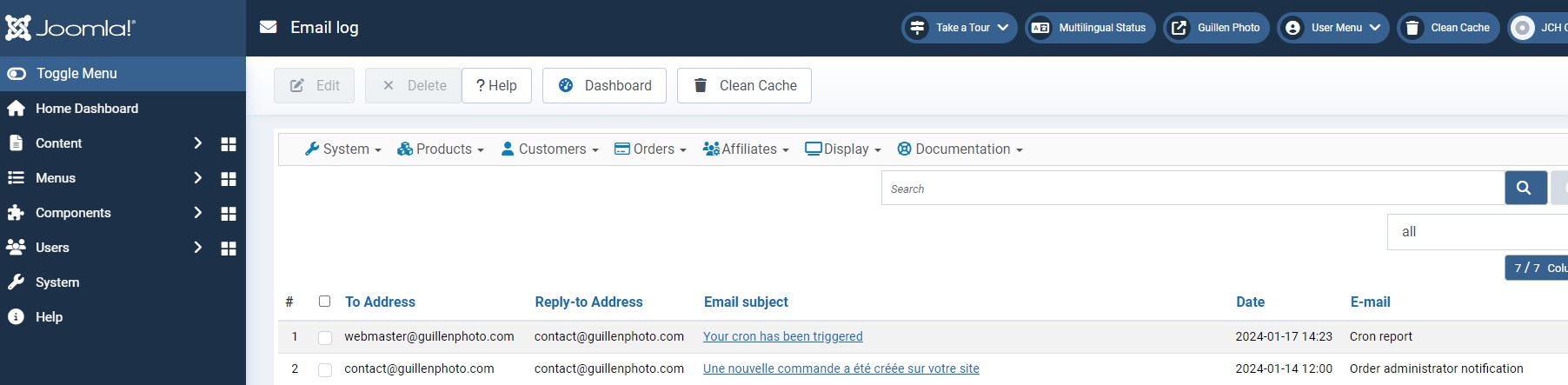

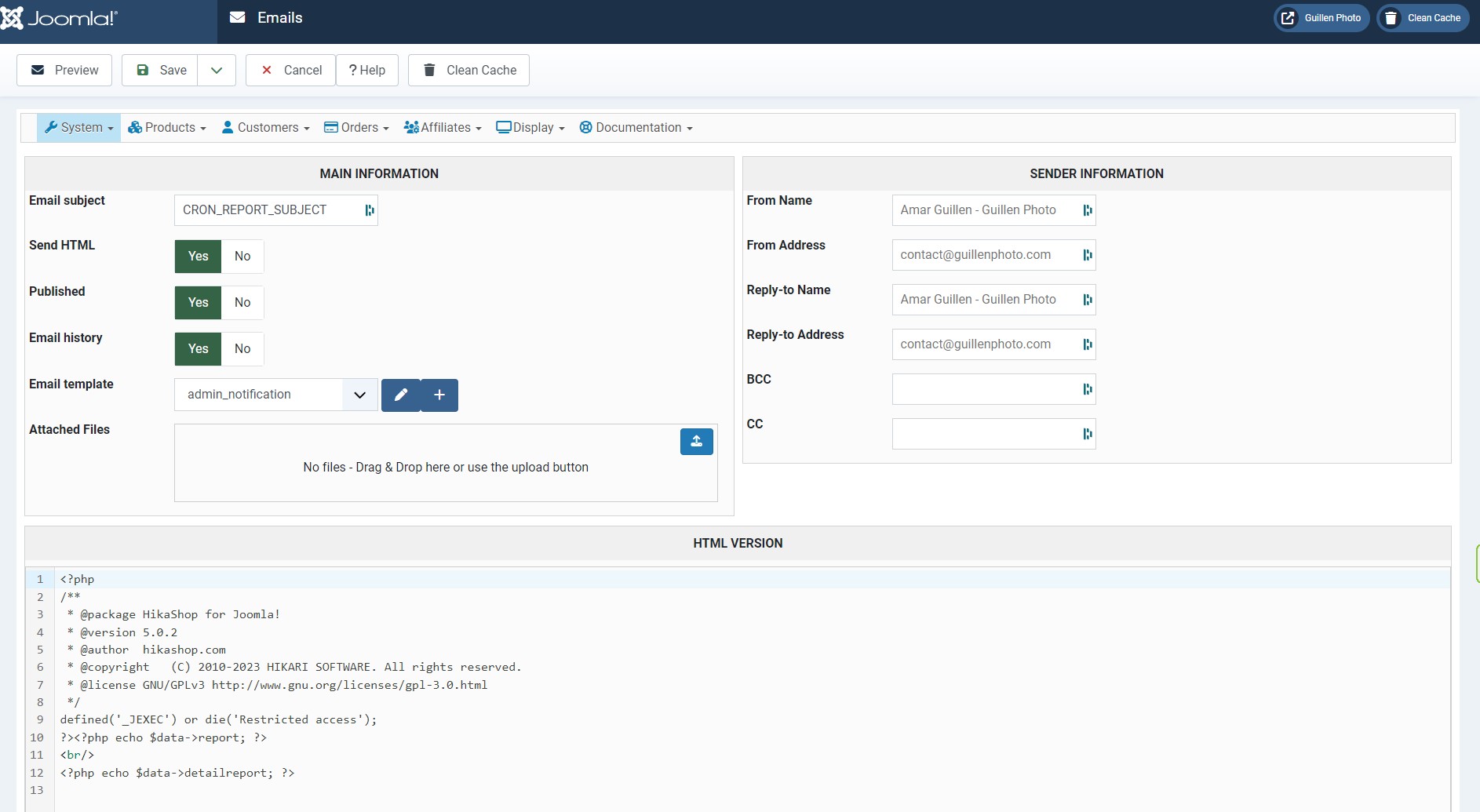

- Je suis allé dans System > Mail, dans l'option Cron Report.
Je vous ai attaché ce que j'ai d'affiché. Tout semble correct.
- Je suis allé dans le journal des emails. Le dernier Cron datait sur 13 janvier. Celui d'aujourd'hui est affiché.
Je vous ai attaché une pièce jointe.
Il semble que les emails ne soient pas envoyés.

2 years 7 months ago #358321
Cela indique qu'il n'y a rien qui appelle votre URL de cron.
Donc il faudrait suivre les instructions sur www.hikashop.com/support/documentation/5...ashop-cron-task.html et utiliser le bouton "Create / Edit your cron task" pour vérifier qu'elle soit bien active.
Après, j'ai vérifié de notre coté, et je vois que votre tâche cron est bien active (peut être que vous l'avez déjà fait ?) et du coup tout m'a l'air ok et cela devrait maintenant fonctionner.
