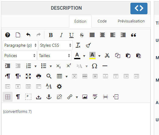

Je souhaite afficher un formulaire sur chaque page produit, mais je n'y arrive pas.
Je souhaite par exemple utiliser mon composant "convert form" pour ainsi un formulaire dans la zone description de la page produit. Je mets donc la balise {loadposition form}, mon formulaire s'affiche bien sur mon site, mais le bouton "envoyer" ne réagit pas.
Avez-vous une idée ? Est-ce qu'il existe un moyen plus facile pour envoyer facilement un mail pour + de renseignements sur un produit et afficher dans le mail l'ensemble des informations de la page produit ?

Le problème, c'est que le contenu de la page produit est dans un tag HTML "form" qui permet de soumettre l'ajout au panier lorsque vous cliquez sur le bouton correspondant, et votre formulaire de contact est aussi à l'intérieur d'un tag HTML "form".
Or, en HTML, il n'est pas valide d'avoir une tag form à l'intérieur d'un autre tag form. Le navigateur ne sait plus quoi faire, et c'est surement pour cela que vous formulaire de contact ne fonctionne pas.
Pour que cela fonctionne, il faudrait éditer le code de la vue product / show via le menu Affichage>Vues et supprimer les tags form.
Sinon, la solution proposée par @Marti de passer par le formulaire de contact dans les versions commerciales d'HikaShop est aussi possible et ne nécessite pas de modification de vue.
