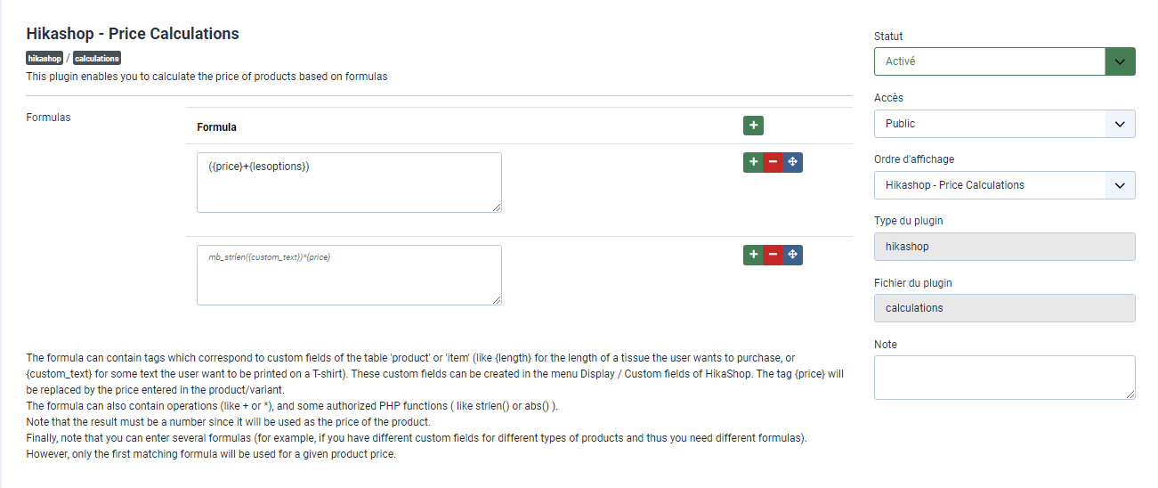

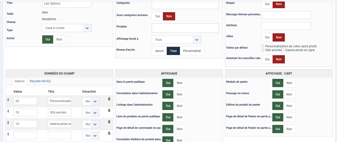

J'ai crée un champ perso de type item (lesoptions). Dans le pluggin Hikashop - Price Calculations, j'ai utilisé la formule suivante :
Elle fonctionne mais uniquement quand un seul choix est possible type booléen ou liste simple mais en liste multiple ou case à cocher, le prix reste de le même. Est-ce normal ?

C'est surement un problème de configuration.
Pourriez-vous fournir une capture d'écran des paramètres de votre champ personnalisé avec le souci et une capture d'écran des options du plugin ?

2 years 6 months ago #358951
Voici les captures.
Quand une case à cocher est sélectionnée, le prix au panier est bon mais pas celui avec option sur le fiche produit, il reste identique au prix de base.
Quand deux cases sont sélectionnées le prix au panier n'est pas bon 41.020,00 € au lieu de 440 € et le prix sur la fiche produit ne change pas non plus.

Merci. Je vois quel est le souci.
Le plugin ne supporte pas des champs avec plusieurs valeurs sélectionnées et il suppose qu'il y a toujours une seule valeur renseignée dans le champ, d'où le comportement erratique.
Si vous voulez plusieurs cases à cocher, je vous recommande de faire un champ par case à cocher.
Ensuite, il faudra plusieurs formules pour couvrir les différents cas:
{price}+{champ1}+{champ2}+{champ3}
{price}+{champ1}+{champ3}
{price}+{champ2}+{champ3}
{price}+{champ1}
{price}+{champ2}
{price}+{champ3}
Et cela devrait ensuite fonctionner correctement.
Nous allons voir pour améliorer le plugin à l'avenir pour pouvoir gérer cela plus simplement avec un seul champ.
