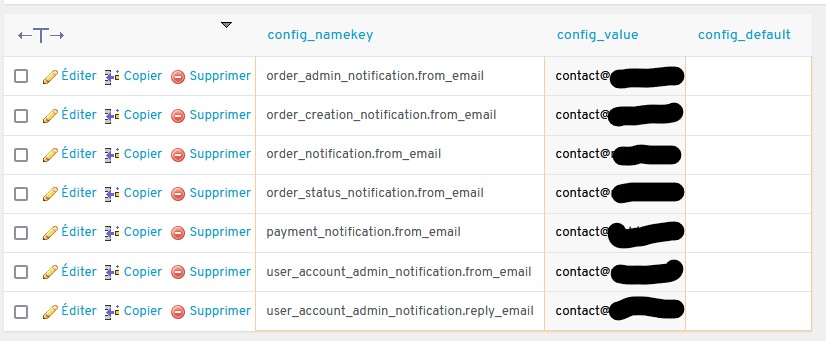

Bonjour ,
Désole le dérangement , le probléme et régler, mais juste par curiosité j'aimerais comprendre ce qui c'est passé !
Suite à la mise à jour de l'adresse mail dans hikashop Configuration Email ainsi que joomla config /contact etc .
Sur les mails commandes "ancienne et nouvelle" elle n'as pas changé, le système utilisé toujours l'ancienne adresse pour l'envoie de mail, donc vidage de cache etc ...toujours pareil.
j'ai fini par passer via BD, j'ai trouvé dans la table _hikashop_config, 7 instances inchangées avec l'ancienne adresse, j'ai pu régler le probléme en changent directement les 7 anciennes instances de mail sur la BD dans la table _hikashop_config , y avait 5 instance prise en compte avec la nouvelle adresse !
les 7 instances inchangées sur La BD :

Cela indique que vous aviez entré ces anciennes adresses email dans les paramètres des différents emails, via le menu Système>Emails d'HikaShop.
Il est en effet possible de surcharger les adresses pour chaque email, ce qui permet d'avoir des adresses emails différentes pour chaque email.
Et donc dans ce cas, il faut aussi penser à mettre à jour les adresses à cet endroit.
