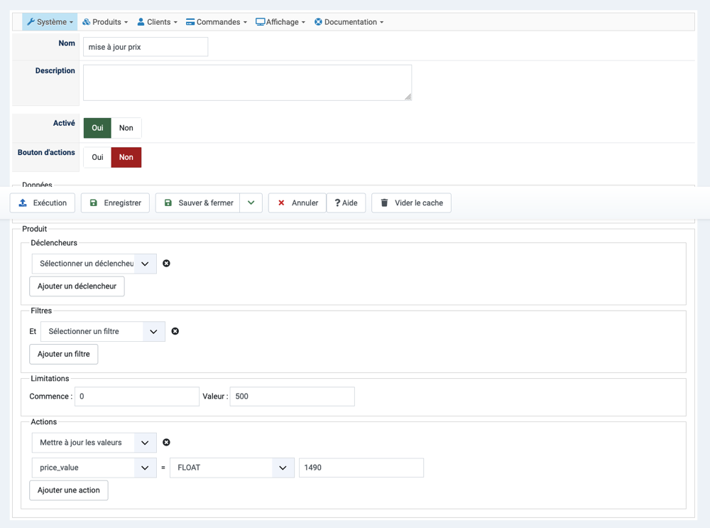

Ma boutique présente une centaine de produits à des prix différents.
Dans le cadre d'une refonte, je voudrais que tous les produits aient le même prix, à savoir 99 €.
L'outil action de masse ne semble proposer qu'une modification de "price_value" que par l'application d'un pourcentage.
Il y a-t-il une solution pour modifier tous les prix d'un coup à 99 € ?
D'avance, merci.

L'outil action de masse permet également de mettre un prix fixe.
Avec l'action "update the values" sur "price_value", au lieu d'utiliser le mode "operation" et utiliser une valeur "price.price_value*1.10" pour par exemple augmenter le prix des produits de 10%, vous pouvez utiliser le mode "float" et directement entrer le nouveau prix en tant que valeur.

J'ai crée l'action de masse avec les éléments que vous indiquez (voir capture).
J'ai exécuté l'action et..... rien.
Aucun prix n'a été changé.
Cordialement,

Notez que dans la section limitations, le champ valeur indique que seuls les premiers 500 éléments vont être impactés.
De plus, comme vous n'avez pas de filtre, il est possible que cela change uniquement des variantes.
Enfin, notez que cette action permet de changer des valeurs. Mais il faut déjà que les produits aient un prix.
A part ça je ne vois pas d'autre raison qui ferait que cela ne fonctionne pas.

Devant avancer, comme rien ne se passait, j'ai modifié directement la base de données sous Mysql.
Je testerais l'action de masse avec les indications que vous apportez une prochaine fois lors d'un autre projet.
