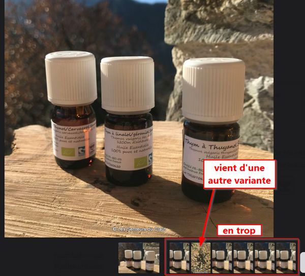

Si je clique sur la photo (unique) d'un produit, je vois en-dessous de nombreuses vignettes de cette même photo. C'est par exemple le cas sur le lien que j'ai indiqué en privé.
Et selon le produit, le nombre de vignettes est différent... c'est curieux...

Après plusieurs recherches et théories, je crois avoir trouvé l'explication. Vous avez défini la même image pour chaque variante de votre produit, mais le système ne vérifie pas qu'il s'agit bien d'une image différente..
De manière évidente, si vous créez une image pour chaque variante, fancybox va effectivement lister toutes ces images, même si elles sont toutes identiques. Par conséquent, votre solution consiste à ne définir qu'une seule image dans la partie principale du produit, et pas dans les variantes si l'image est identique.

OK je vois... même si cela reste surprenant que s'affichent parfois des vignettes d'autres variantes.
Exemple ici :
  • la variante "linalol/geraniol" a 2 vignettes : comportement normal
  • la variante "thymol/carvacrol" a 1 vignette : comportement inattendu car s'affiche notamment les vignettes de la variante précédente
  • les autres variantes n'ont pas de vignette (donc images du produit de base) : comportement normal

Votre capture montre bien le produit principal, pas de pb de ce côté. Veuillez m'excuser de ne pas avoir été assez clair, je vais mieux préciser.
les variantes de ce même produit, il n'y a pas du tout d'image définie
Si si, voyez :
  • 2 images pour la variante ID 770 (HE bio Thym linalol géraniol 5ml)
  • 1 image pour la variante ID 1076 (HE bio Thym thymol carvacrol 5ml)
Et lorsqu'on choisit justement cette variante ID1076 (sélectionner chémotype thymol carvacrol), c'est là que le comportement est incohérent : en cliquant sur la vignette, la fancybox affiche plusieurs miniatures, dont celles de la variante ID770.

Je pense que je n'ai pas été assez précis dans mon expression, Fancybox va afficher toutes les images onglets main product & variant product, donc si les variantes ont chacune nécessité d'avoir des images différentes cela ne sera pas un problème, car il n'y aura pas répétition.
MAIS si comme vous n'avez que des images identiques, où qui ne doivent être affichée qu'une seule fois, alors vous ne devez les mettre QUE dans le formulaire main product.
Quant à vos settings :
Le résultat que je vois en Frontend et cohérent, compte tenu de vos paramétrages de votre onglet Variantes.
=> Si je comprends vos attentes, vous voulez effacez vos images dans les parties onglet Variantes, pour ne laisser des images que dans le Main product (onglet product).
Cordialement
