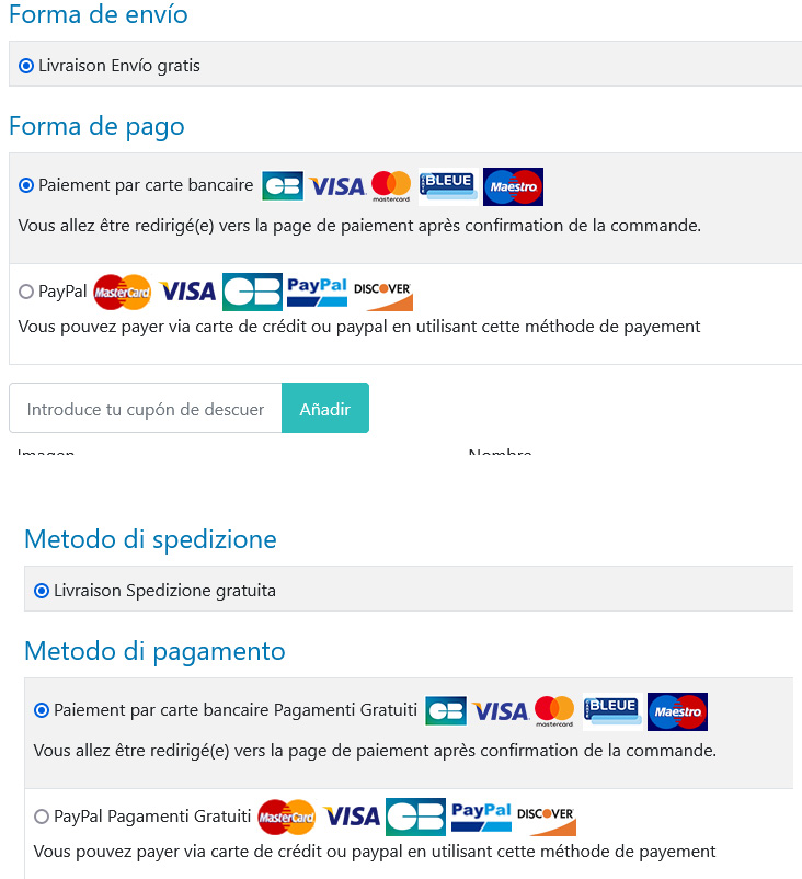

Bonjour ,
Désole le dérangement ,
Actuellement le site tourne sur 4 domaines séparé qui fonctionne grâce au pointage de MIGHTYSITES, les traductions ce passe bien partout sauf dans le bloc payement au checkout , impossible de traduire la description : "Payement par carte...."
avez-vous une idée :)
  • https://www.********.es/maillot-bouee-fille/checkout/task-step.html
  • https://www.*********.it/costume-galleggiante-bimba/checkout.html
Merci
ps :MIGHTYSITES n'est pas à jour , mais toutes les fonctions semble bonne

2 years 4 months ago #360259
Le souci que les traductions semblent ne plus passer sur certains bloc , des anciennes traduction fonctionne avant les mise à jours , donc je voulais créer des nouvelle clés qui n'existe pas dans les fichier surcharge pour les description de payement par exemple ou autre ..
si j'active Falang ça passe..
  • https://www.********.it/costume-galleggiante-bimba.html
Enfin c'est peut être dû au composant MightySites d'Alterbrain qui gère les multi domaines, qui n'est pas à jour depuis 2 ans / J4
Merci et désolé le dérangement je vais voir du côte de MightySites
Bonne journée

Désolé pour la prise de tête et merci pour les efforts, apparemment c'est Falang qui provoque le probléme :
La réponse de de MightySites :
Quite interesting issue, not actually related to MightySites:
Hikashop saves translations into Falang database table if it's presented and next the translation is performed via Falang itself.
It's a bad idea because the table can exist (and it's not auto-deleted once you uninstall Falang or disable it).
It's exactly your choice - Falang is installed but disabled, the #__falang table exists.
Otherwise, if Falang table is not presented, Hikashop uses native Joomla language file overrides.
So, the solution is to complete uninstall Falang if you don't want to use it (uninstall Falang package, not a component). Plus, delete the #__falang database table.
But note that all current translations will be lost
J'ai appliquer c'est bien Falang le souci...
