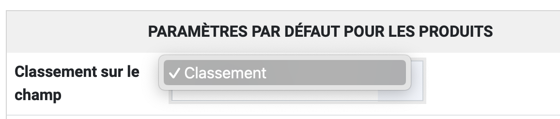

Bonjour
je viens de refaire une installation propre en local, dernière version hikashop, et si je vais dans la config > affichage > param par défaut pour les produits > classement sur le champ >. j'ai uniquement classement et aucune liste déroulante pour choisir le champ ni aucune erreur js sur la page
je n'ai pas ce probleme pour le choix du classement des categories
le code source n'a aucune option
<select id="configdefault_paramsproduct_order" name="config[default_params][product_order]" class="custom-select" size="1">
	<option value="ordering" selected="selected">Classement</option>
</select>
merci

Pour récupérer la liste des colonnes de la table, HikaShop va charger un des éléments de la table en question.
Ce que vous décrivez indique que vous n'avez pas encore créé de produit.
Créez un produit, et ensuite la liste des colonnes sera disponible dans cette option.
