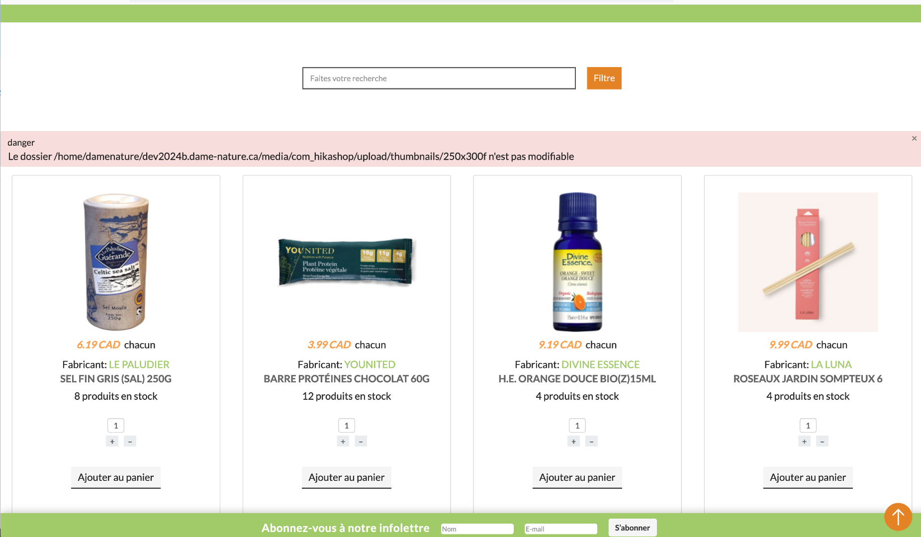

-- url of the page with the problem -- : dev2024b.dame-nature.ca/boutique
-- HikaShop version -- : 5.0.4
-- Joomla version -- : 5.1
Petit soucis à régler.
J'obtiens un message d'erreur de façon intermittente.
je l'ai vu dans le backend et dans le frontend de Joomla. Dans la partie public, après un rafraîchissement du passage à la caisse est une situation où c'est arrivé.
Je cherche à éliminer ces messages, car ils peuvent causer une confusion aux visiteurs.
Avez-vous une idée de la cause.

Cela indique que HikaShop essaie de générer une miniature pour une image, mais il n'y arrive pas. Normalement, c'est parce que le dossier où il essaie d'enregistrer la miniature n'est pas accessible en écriture pour l'utilisateur PHP du serveur.
Donc, connectez-vous au FTP du site avec FileZilla et vérifiez les permissions du dossier en question.
www.inmotionhosting.com/support/website/...-files-in-filezilla/
Cela pourrait aussi être qu'il n'y a plus d'espace disponible sur l'hébergement.
Sinon, si cela ne crée pas de problème d'affichage pour vous, vous pouvez faire un override de traduction pour la clé WRITABLE_FOLDER et mettre un texte vide. Ainsi, Joomla ne devrait pas afficher la zone du message d'erreur.
