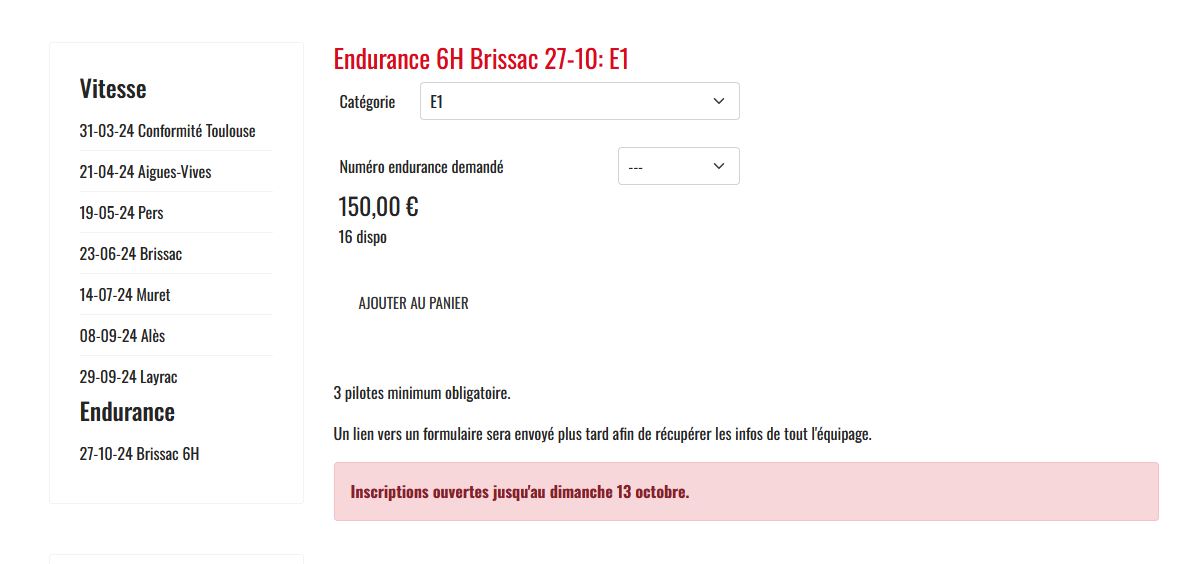

J'ai un problème d'affichage d'un champ personnalisé item, il ne s'affiche pas sur la page produit.
C'est le champ "numéro endurance demandé", il est limité à ce produit.
En revanche quand on passe par le lien produit du panier, il s'affiche.
Je sèche un peu la, merci.

Je viens de trouver le problème, le champ item ne s'affiche pas si le produit n'a pas de prix.

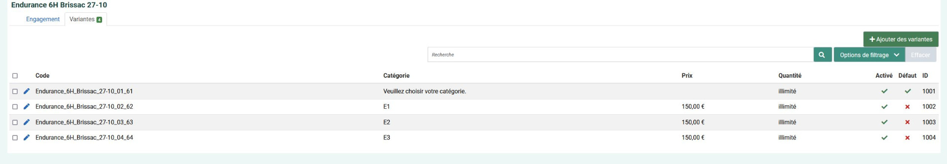

Mon produit ID 1000 n'a pas de prix mais a 4 variantes dont 3 avec un prix.
Le champ s'affiche quand on passe par le lien produit du panier car il renvoi à l'adresse des variantes avec prix (...hikashop-menu-for-module-110/product/1002-endurance-6h_brissac_27-10). J'ai testé en ajoutant un prix au produit, et la le champ s'affiche.
Y a t il une option pour cela?

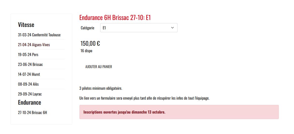

1 year 11 months ago #363018
Mise à jour faite.
Le champ n'apparait pas sur le produit et plus sur les variantes.
Si je met un prix au produit, il s'affiche sur tous.

Il n'y a pas eu de changement avec le patch mais le problème a été réglé en activant l'option "Afficher le bouton 'ajouter au panier' pour les produits gratuits". En effet la variante par défaut était gratuite, avec une variante par défaut avec prix, cela s'affichait sans activer l'option.
Merci.
