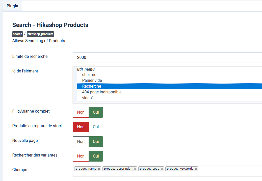

Bonjour
sur le plugin "HikaShop products search plugin" je tente de mettre l'ID sur ma page "recherche" ID 437
hors ça ne prends pas ma sélection :-(
lors de l'enregistrement, la valeur n'est pas enregistrée
la recherche du mot "brecelet" devrait faire une url comme celle ci :
complicitesminerales.com/recherche.html?...recherche_2=bracelet
hors elle sort cette url :
complicitesminerales.com/vente-perles-de...echerche_2=cornaline
Du coup seule les recherches ayant un rapport avec les "perles de tahiti" fonctionnent au lieu de chercher sur la totalité de la boutique.
y-a-t'il un moyen de forcer ou réinitialiser les données du plug-in ?
en désinstallant le plugin et en le réinstallant ?
peut-être en allant directement dans la BD ?
l'idéal serait de retrouver un comportement normal avec le choix de la page ( ID )
test possible sur la page d'accueil pour voir le problème , recherche cornaline, bracelet ...
Merci pour votre aide précieuse, Denis

j'ai peut-être trouvé une solution avec un module
je reviens par ici pour ajouter mes trouvailles

Le plugin search / hikashop_products c'est pour le système de recherche de Joomla 3.
Or l'URL avec le paramètre filter_recherche_2=bracelet indique que vous utilisez plutôt le système de filtre d'HikaShop et non le système de recherche de Joomla 3, d'autant plus que vous êtes sous Joomla 4.
Donc c'est normal que ce paramètre ne fasse rien.
Vous voulez plutôt éditer le module HikaShop filter module et configurer son option "menu".
  • Posts: 44
  • Thank you received: 11
1 year 11 months ago #363352
c'est ce que j'ai fait, merci
