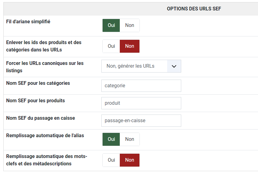

J'ai mis checkout dans mes explications pour simplifier mais voici comment sont réglés les paramètres SEO hikashop :
Voici les deux liens concernés dans l'histoire (listing et checkout)

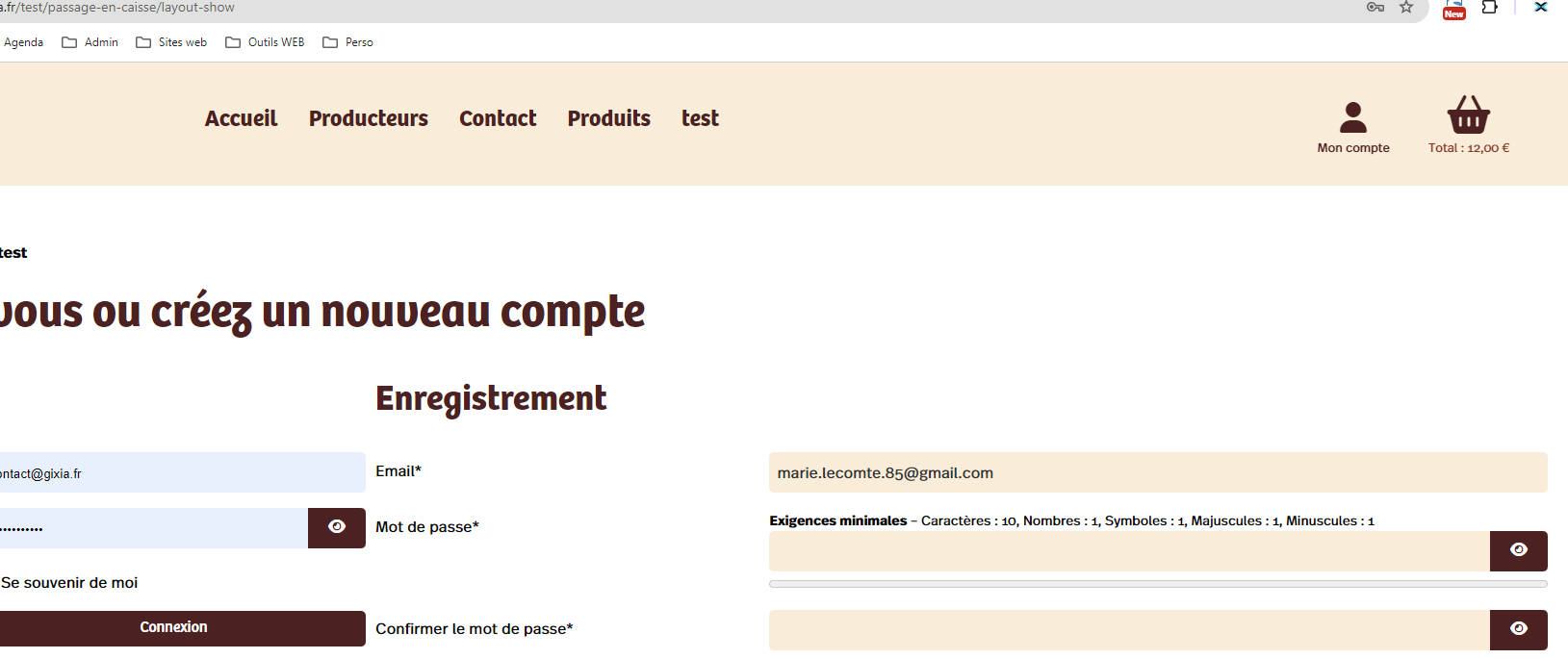

On voit ici que la première étape du panier s'affiche bien, mais avec le lien de menu test, ensuite l'alias seo du checkout, et le layout-show

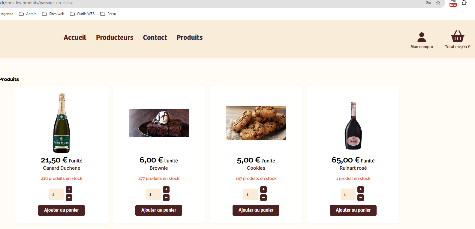

On voit ici que le listing s'affiche, en ajoutant l'alias du checkout dans l'url

Merci pour les détails. J'ai pu reproduire les deux problèmes:
- L'ajout du paramètre "layout" qui n'est pas nécessaire pour un élément de menu de type checkout
- L'affichage de la page de listing de catégorie au lieu du passage en caisse lorsqu'un Nom SEF de passage en caisse est configuré avec des tirets et qu'un élément de menu de type checkout n'est pas créé.

Le panier s'affiche bien correctement, toujours avec l'url du listing en préfix (/tous-les-produits/passage-en-caisse) mais à la limite c'est moins grave.

Bonsoir,
Ca c'est normal. Comme vous n'avez pas configuré d'élément de menu pour le passage en caisse, le système essai d'utiliser l'élément de menu courant pour l'accès au passage en caisse. Et donc, il faut qu'il rajoute le nom SEF du passage en caisse à l'alias de l'élément de menu courant pour pouvoir faire la distinction.
Si vous voulez avoir quelque chose qui ne reprend pas l'alias de l'élément de menu du listing, il faut créer un élément de menu de type HikaShop Checkout.

Effectivement j'étais allé voir un de nos autres sites ou l'url du passage en caisse n'était que /checkout, mais en regardant plus précisément dans le backend, j'avais créé un lien de menu /checkout et laissé vide le champ Seo checkout dans la config hikashop, j'ai maintenant une url très propre et un affichage correct.
