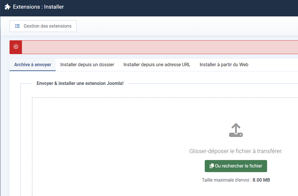

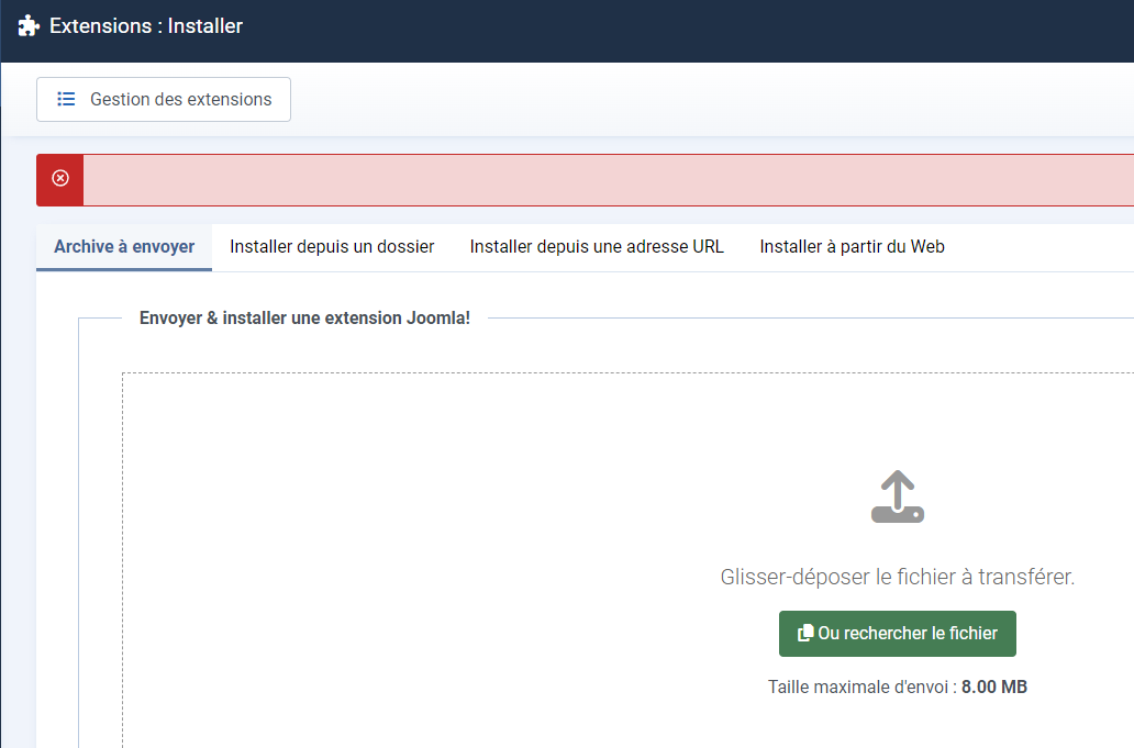

1 year 10 months ago #363461
malheureusement je n'y arrive pas, voici l'erreur "vide" affichée lorsque je charge le zip :

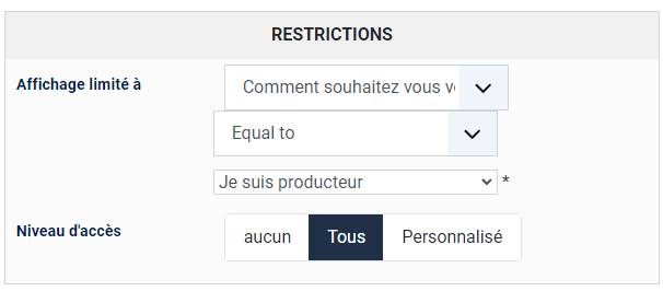

malheureusement j'ai fais ca déjà au moins 5 fois pour tous les champs, j'ai retenté depuis la mise en jour de Hikashop pour l'url checkout, mais rien n'a changé.
En fait, lorsque je change les réglage, rien ne change dans le front, par exemple, la question "quel type de livraison souhaitez vous" est réservée au producteurs, donc le champ est réglé comme ceci sur la question "comment souhaitez vous vous inscrire" :
Et au lieu de s'afficher pour les producteur, elle s'affiche pour les deux autres (acheteur et vendeur)
Si je change le "egal to" en "not egal to", rien ne change en front
